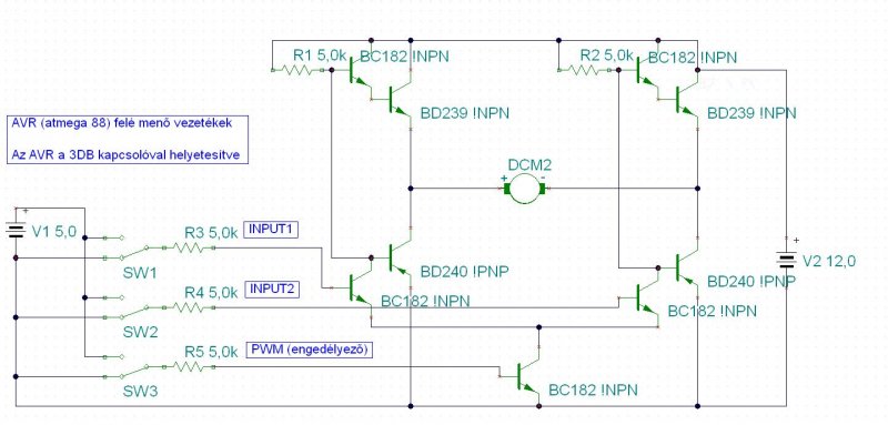

(#) novarobot hozzászólása Júl 25, 2010 /
Nemrég építettem egy léptetőmotor vezérlőt, mely 2DB H-hídból áll, és bipoláris-soros módszerrel vezérel egy 8 kivezetéses léptetőmotort. motor adatlap
A H-HÍD -akat egy AVR (atmega 88-al) vezérlem.
(A programkód c-ben, WIN-AVR el fordítva)

A kérdésem, hogy hogyan kell két tekercses üzemmódban (bipoláris soros vagy bipoláris párhuzamos) vezérelni a léptető motort?
A másik kérdésem, hogy miért 0,5ms (500us) as időzítés mellet forog 1ford/sec-es sebességgel? (KB nem pontosan, mert 60 sec alatt 62* fordul körbe)
Én úgy számoltam, hogy 200 lépés 1 fordulat akkor 1/200 ami = 0,005s = 5ms nem pedig 0.5ms, mi számoltam el, bár nem számít, de kíváncsi lennék a hibámra.
A harmadik kérdésem hogy ha nem megfelelő módon kísérletezem ki a PWM jelet az időzítéshez, akkor 3-5 fordulatonként (600-1000 lépésenként) ugrik egyet a motor, ez miért van?
És hány HZ-s PWM jellel lenne ideális hajtani a motort?
(jelenleg az AVR belső RC-jét használom 8-as osztással, más osztást is próbáltam, de vagy el sem indul, vagy nagyon remeg a motor.)
Segítségeteket előre is köszönöm: Novarobot

(#) lazsi válasza novarobot hozzászólására (») Júl 26, 2010 /
A _delay_us_(x) valóban x mikroszekundumot vár?
Milyen órajel-frekvencia mellett? (Csak azt írtad, hogy 8-al osztod, de azt nem, hogy mennyit...)
„A harmadik kérdésem hogy ha nem megfelelő módon kísérletezem ki a PWM jelet az időzítéshez, akkor 3-5 fordulatonként (600-1000 lépésenként) ugrik egyet a motor, ez miért van?”
Valószínűleg a programod miatt. Talán a proci csinál mást is a mozgatáson kívül. Ha van egy hosszan lekezelt megszakítás, az tud ilyet okozni.
Szerintem az időzítést/mozgatást kellene megszakításba tenned. 0.5ms-onként beállítasz egy megszakítást, és abban kezeled a lépést. Ha a főprogramodban fut, akkor azalatt semmi mást nem tud csinálni a proci.

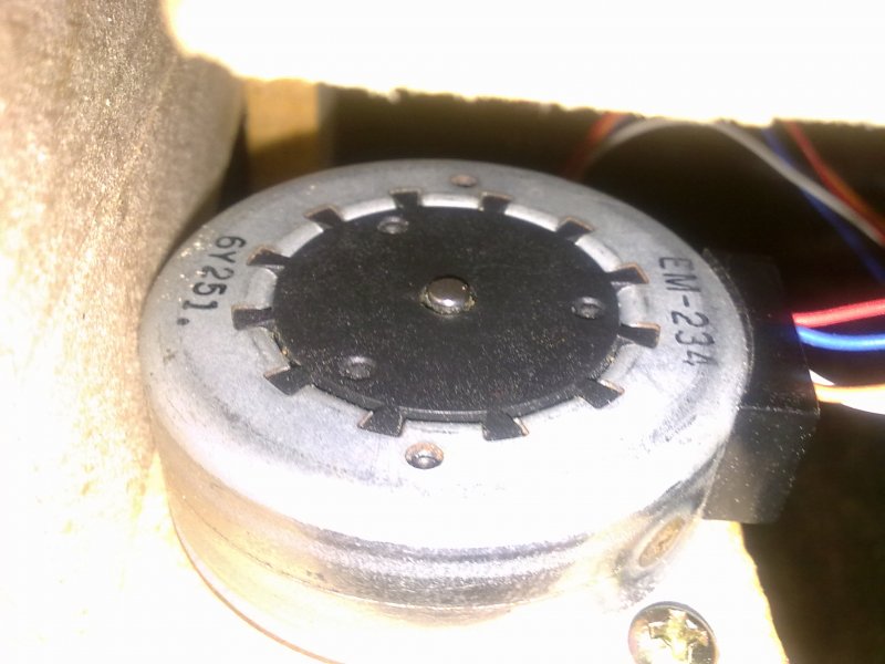

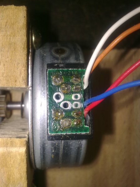

(#) predi hozzászólása Júl 29, 2010 /
Heló szeretnék egy steppel motort működtetni, legyen fordulat szám szabályozva, meg ne legyen a kapcsolásban mikrokontroller mert nem megoldható a programozása, valami ecerübb működő kapcsolást szeretnék ehhez kérnék tőletek segítséget előre is köszönöm válaszaitokat.

(#) predi hozzászólása Júl 30, 2010 /
Rakok fel pár képet a motorról hátha ez segít majd, egyébként egy (marató folyadék lötyögtetésére alkalmas alkalmatosságot akarok belőle csinálni).
