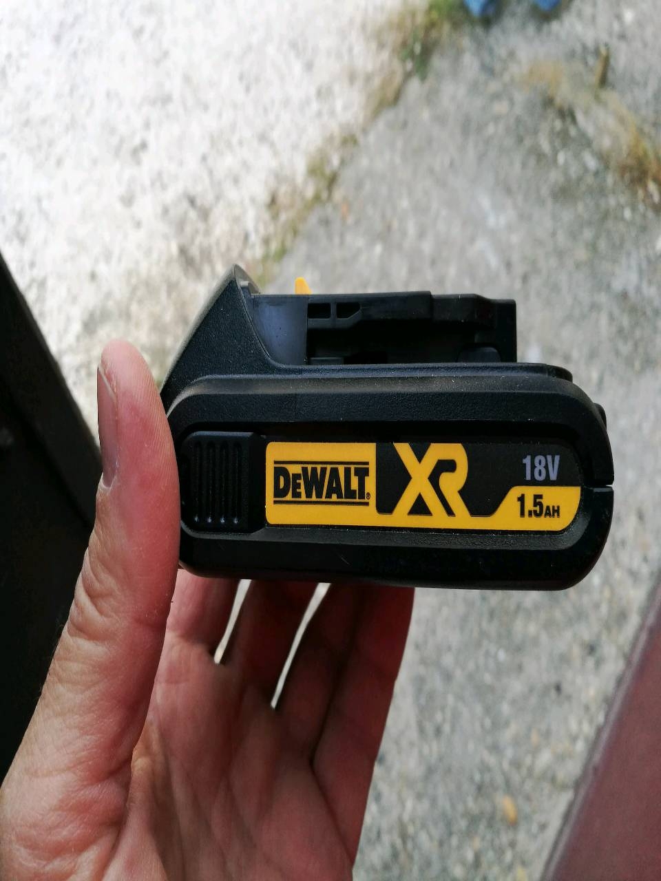

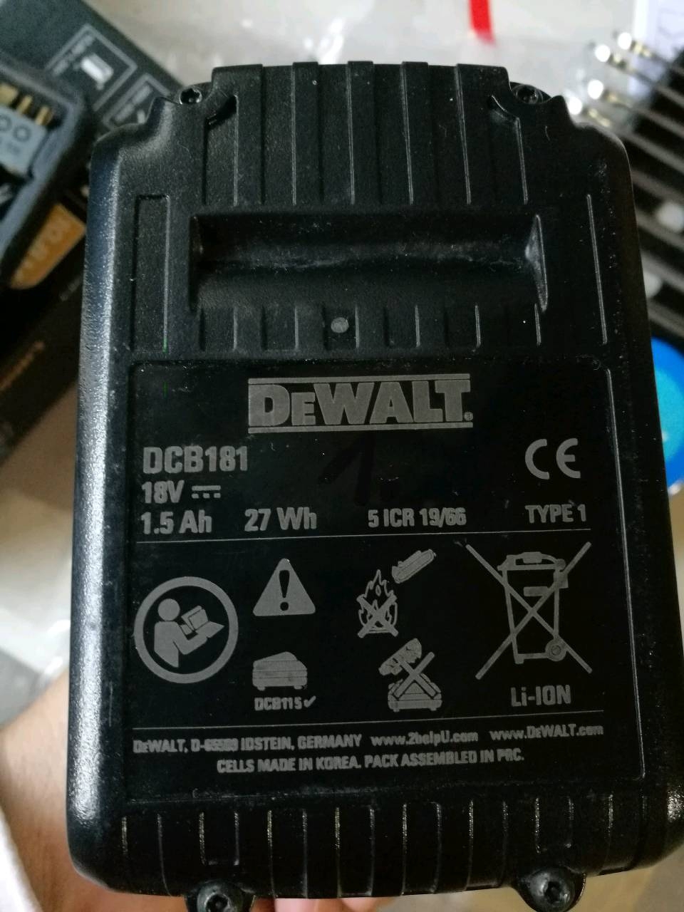

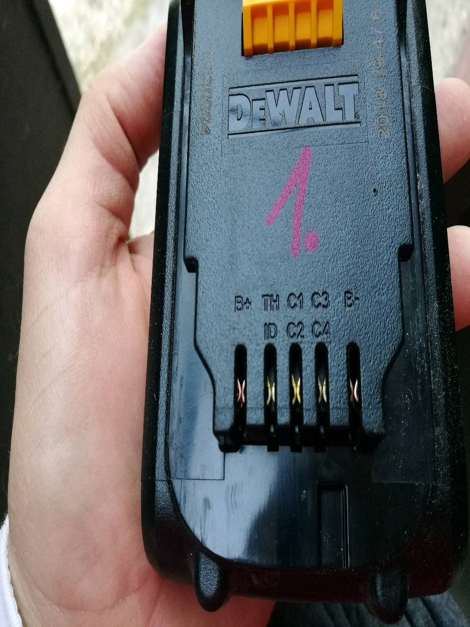

(#) vladcepes hozzászólása Okt 5, 2018 /
Sziasztok! Ebbe a 18V-os behajtóba milyen aksik lehetnek?
Ugyan úgy 18650-esek?
(#) vladcepes válasza vladcepes hozzászólására (») Okt 5, 2018 /
Közbe néztem róla videót. 5db 18650 es van benne sorba,vagyis 5S ,ez hogy bírja? ,nekünk meg kell 5S2P
(#) Kovidivi válasza vladcepes hozzászólására (») Okt 5, 2018 /
Úgy bírja, hogy spéci, nagyon kis belső ellenállású cellát raknak bele (10mOhm körül), ami nagyon drága, és évekig bírja, ami rossz a cégnek, mert nem lesz forgalma. Ha belegondolsz, ezeknek az akksiknak csak a garancia idő végéig kell kibírniuk, tehát nem muszáj a cellának túl jónak lennie, csak ne melegedjen/robbanjon fel. Utána veszi a figura a következő pakkot. Ez az üzlet. Ez az oka annak, hogy 5S2P-t ajánlunk. A másik ok, hogy neked nincs hozzáférésed olcsó, kis belső ellenállású, jó minőségű cellákhoz, tehát valószínűleg középkategóriást fogsz beletenni. Abból pedig nem árt a több párhuzamos.
Egyszer mértem 5Ah-s 3S valamelyik nagy márka relatív friss pakkjában a cellákat, 20mOhm körül teljesítettek, tehát 3S2P pakknál 30mOhm össz belső ellenállást raktak össze. 20A-nál 0.6V esik, 12W hő keletkezik. Látszik, hogy nem a csúcs kategória, de használható hosszabb távon is, de garantált, hogy tönkre fog menni.
Nálad 5S1P-nél ugyanebből a cellákból 0.1Ohm-os pakkot lehetne összerakni, 20A-nál 2V esik, 40W hő keletkezik a pakkban. Garantált a tönkremenetel. 10mOhm cellával 50mOhm eredő, 1V esik 20A-nál, 20W hő. 20mOhm-nál jobb 18650 cellával még nem találkoztam, ami nem jelenti azt, hogy nem létezik (csak hogy drága és ritka).
