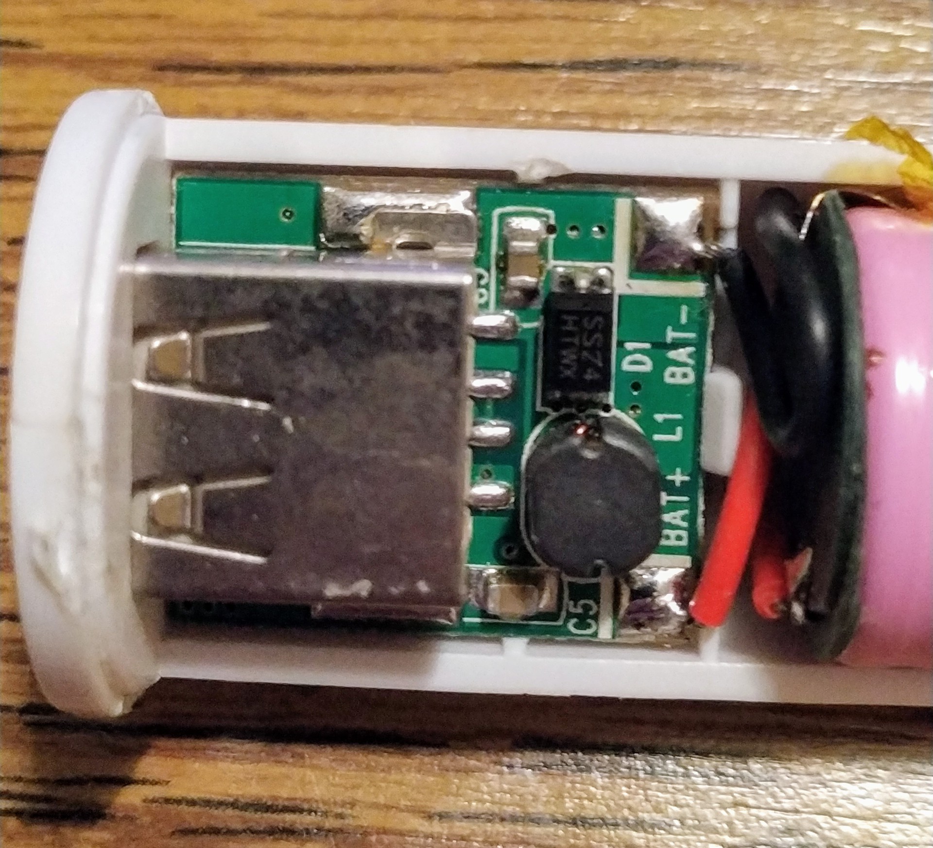

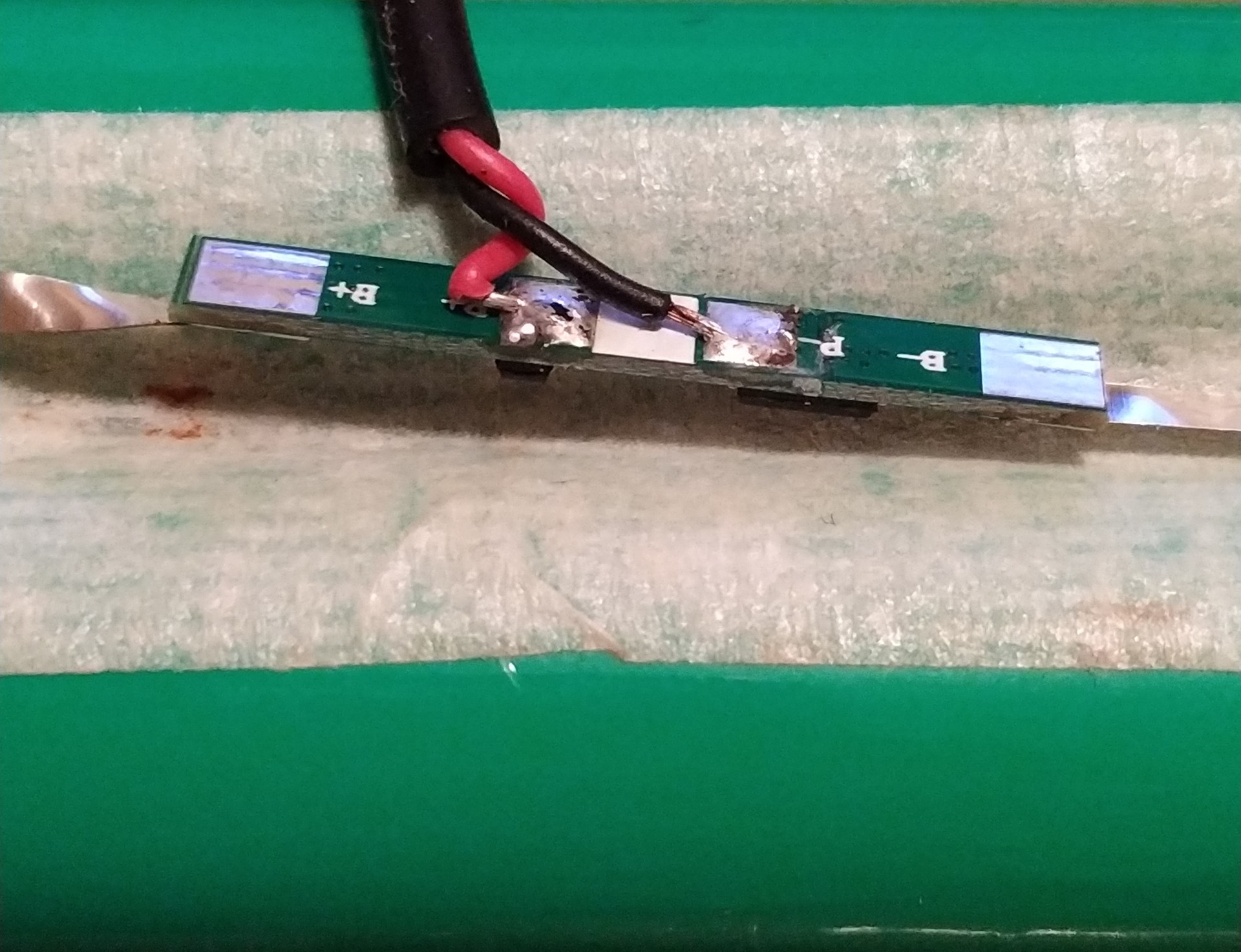

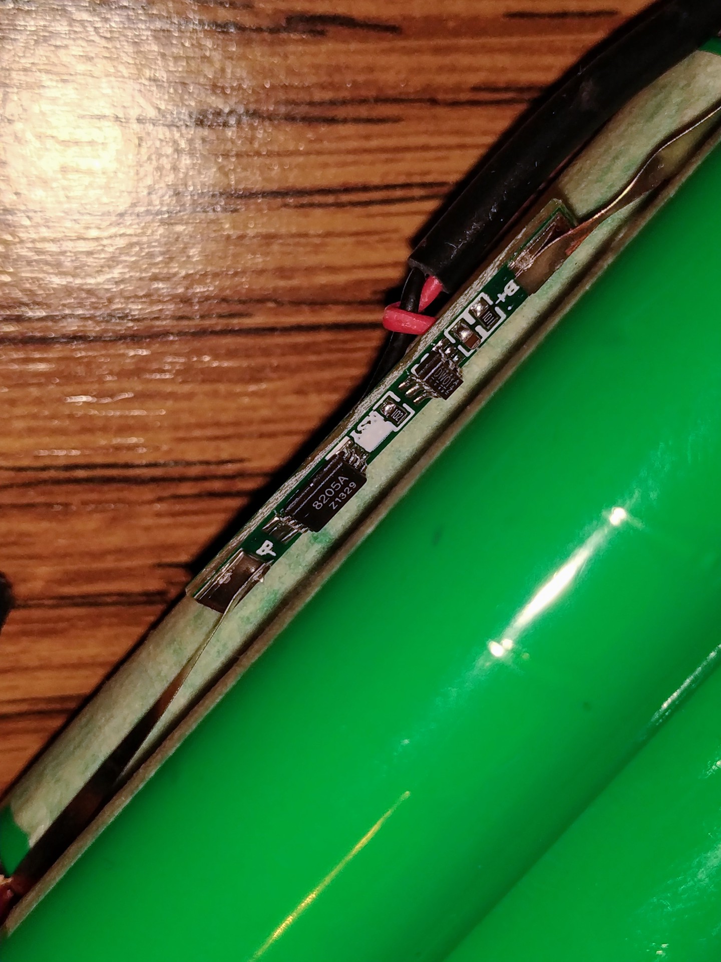

Segítséget szeretnék kérni.
Adott egy működő power bank (rózsaszín akksival). A zöld akkumulátor packhoz nincs meg a töltő (az akkumulátorok párhuzamosan vannak kotve).
Ráköthetem a zöld akkupacket a rózsaszin töltön lévő piros/fekete vezetékek csatlakozási pontjához?
Néhány képet csatolok, hátha úgy jobban érthető.
Illetve a zöld akkunál lévő áramkör mire való?
Köszönöm szépen.
A hozzászólás módosítva: Szept 2, 2019
(#) pipi válasza skoda135 hozzászólására (») Szept 2, 2019 / 1
A zöld pakkon lévő elektronika gondolom egy akku menedzsment - túltöltés, mélykisülés, esetleg túláramvédő. A töltés idejére én ezt az elektronikát levenném, ha a rózsaszin elektronikával töltöd.
(#) skoda135 válasza pipi hozzászólására (») Szept 2, 2019 /
Köszönöm a gyors választ.
(#) sdrlab válasza skoda135 hozzászólására (») Szept 3, 2019 / 2
Rákötheted! Amíg a megfelelő ok miatt közbe nem kell avatkoznia, olyan, mintha ott sem lenne!
Normál körülmények között(ilyen a töltés is) pedig nem fog közbeavatkozni...
(#) skoda135 válasza sdrlab hozzászólására (») Szept 5, 2019 /
Köszönöm a segítséget. Tegnap feltöltöttem az akkumulatorokat ahogy javasoltad, működik

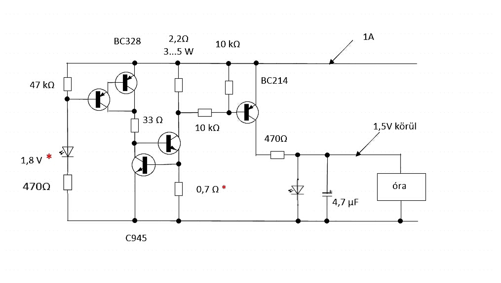

Most egy egyszerű kisütő áramgenerátort készítettem, ami egy elemes órát indít ás állít le. Full fapad, de 1A mellett elég pontos. Az órát kell nullázni akku cserénél. Válogatáshoz kitűnő. )Még nem végleges.) Az alsó feszültséghatárt kell finomítanom és mehet a szelektálás.

Rendben köszi! Nekem az túl költséges. Pontos mérés se igazán kell, csak összehasonlítás. Egy kis számolás, még fejből is megy, hogy ha 1A-ral kisütök 77 percig, az annyi amennyi.
