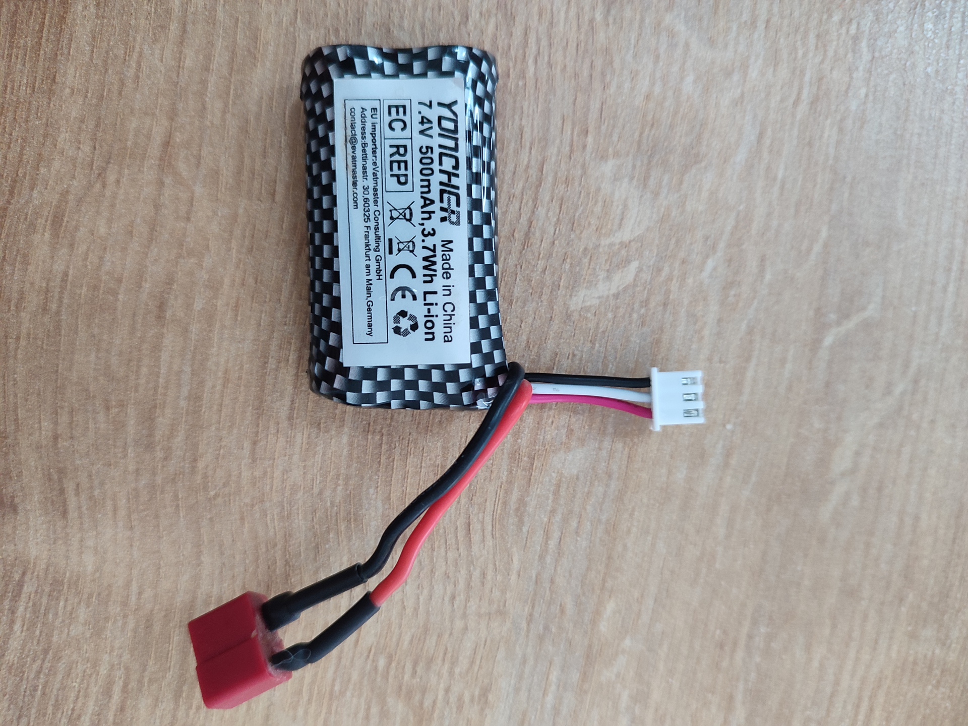

akku töltő kábel/ töltöSziasztok! Ennek az akkunak eltünt a töltője, hogy tudnám a legegyszerűbben feltölteni, vagy milyen elektronika szükséges hozzá? Esetleg valahol tudnék venni valami hozzávalót, ami nem kína? Régen csak egy csatlakozója volt, egy USB kábellel, ha minden igaz. De ha így volt, akkor hogy kellene a 3 pontra kötni a tápot?Köszönöm
A vörös színű egy female Deans T-plug, a fehér egy 3 pines JST-XH (ezzel lehet balanszírozva tölteni). Ha soha nem töltötted balanszírozva akkor érdemes lenne megtenni mert eldriftelhettek egymáshoz képest a cellák ami nem egészséges, sőt mi több: veszélyes.
Egy egyszerű eszközzel tudod ellenőrizni a cellák feszültségét, és mondjuk egy IMAX B6AC töltővel tudod balanszálva tölteni. Ha megveszed az IMAX-ot akkor a LI-Po checkert nem kell mert az IMAX is tudja ellenőrizni. 500 mA-rel (1C) töltsd, de inkább csak kevesebbel: 250 mA (0.5C)!
Köszönöm a választ.
Egy multival mérve pontos fele-fele a feszültség a fehér csatlakozón. Ha egy külső táppal szeretném esetleg tölteni, akkor sima áramgenerátor üzemmóddal 250mA-ral kellene cellánként tölteni? (Nem így akarom, csak szeretném érteni a dolgot)
Ha labortáppal töltök akkor igen, CC módban, de annyi trükkel, hogy a 2S, 7.4 voltos csomag töltési végfeszültsége 8.4V lenne de csak 8.3-at állítok be biztonsági ráhagyásként mert nem töltöm fel koppra a pakkot.
Nagyon hasonlít egy RC-helikopter akkujára.
A gép egy kényszerleszállásben megadta magát, de az akkut és a töltőjét (ami egy balanszeres töltő) eltettem. Ha érdekel, előkeresem, többit üzenetben.
