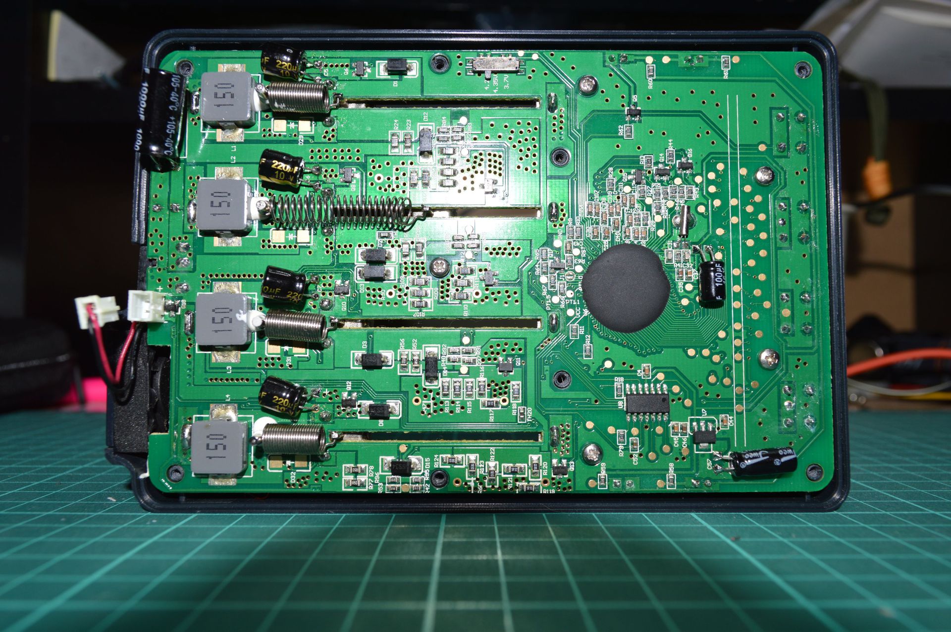

Töltésvezérlő bekötés
Egy pumpában van 3 db. 18650 Li akku. Töltőt nem adtak hozzá. Az akkupack mellett van egy töltésvezérlő panel. Most 12,2 V tápról töltöm, de nem vagyok biztos, hogy ez jó így. Szétbontva furcss a bekötése. A töltő csatlakozó rámegy a panelre, és továbbmegy a kapcsoló/motor felé. A panel négy sarkára csatlakoznak az akkuk, amik nem csatlakoznak a motor felé. Azaz a motor a töltőn át csatlakozik az akkukhoz, ugyanott ahol a tápegység is van.
Jó ez így? Nekem furcsa.
A hozzászólás módosítva: Szo, 15:55
(#) pipi válasza Gombszem hozzászólására (») Szo, 16:52 /
Mert az elektronika figyeli az akksikat akár cellánként, és beavatkozik, ha kell...
Menedzseli a töltést, túláramnál lekapcsolhat, túlmeritésnél lekapcsolhat.

(#) Régi motoros válasza Gombszem hozzászólására (») Szo, 22:05 /
Talán ha csinálnál egy rajzot a bekötésről, és a csatlakozási pontokat ráírnád, többet látnánk.
Valamint add meg az IC típusát, mert az olvashatatlan. Milyen készülék ez amúgy, gyári vagy mókolt?
(#) pucuka válasza Gombszem hozzászólására (») Szo, 22:27 /
Gyanítom, hogy az amit töltésvezérlőnek nézel, az csak a balanszer. Nevezhetnéd akár töltésvezérlőnek is, de az nem teljesen igaz. Csak a töltőáramot osztja el a cellák között, hogy egyik se legyen túltöltve.

Kukucskálj be a panel alá... Szerintem az a piros+fekete kábel nem "szalad át" a panel alatt
(#) NGY válasza Gombszem hozzászólására (») Vas, 0:39 / 1
„Ezt értem, de azt nem, hogy az akku helyett a bemeneti töltő csatlakozó van a motorra kötve.”
- a két FET arra utal, hogy van benne akku védelem - ami általában túltöltés, túlmerítés, túlterhelés védelmet szokott jelenteni.
Ez még nem nevezhető 100%-os töltésvezérlésnek, de ennyivel már lehet biztonságosan tölteni/használni az akkukat, még "buta" töltővel is.
"Rendes" töltésvezérléshez kellene még az állandó áram / állandó feszültség jelleggörbe is - lehet, hogy ez az IC tudja is, az adatlapjából ki lehet ezt deríteni.
- a 4 db akku csatlakozási pont arra utal, hogy van kiegyenlítés is - ami "csak"annyit tesz, hogy töltés közben (és/vagy töltés után) kiegyenlíti a cellák feszültségét - legegyszerűbb megoldásoknál a cellák közé között ellenállásokkal, néhány tíz mA-rel vezeti át a magasabb feszültségű cella töltöttségét az alacsonyabb felé.
Mivel a sorbakötött cellákon átfolyó töltőáram minden cellán ugyanaz, de a cellák sohasem teljesen egyformák, ezért lesz/nek olyan cellá/k, amely/ek előbb eléri/k a teljes töltöttség feszültségét, ezért van szükség a kiegyenlítésre. Sajnos a "balanszer" önmagában édeskevés, mindenképpen kell legalább a fentebb leírt védelem.
„Hol találok valami korrekt bekötési rajzot?”
Alább két általános ábra, az első a védelem, a második a kiegyenlítés szokásos megvalósítása.
Ahogy mindkét ábrán látható, a töltő és a motor + és - csatlakozói páronként közösek.
Ami nem jön le elsőre a panelről (de ha az ábrák alapján jól megnézed, minden bizonnyal ennél is így van), az az hogy - általában - a negatív ágban van az akkucsomag (B-) és a töltő (P-) között a védelem (ill. a töltésvezérlés).
„Egy töltésvezérlőre mennyivel nagyobb feszültséget kell kötni, mint az akkué, hogy töltsön?”
Cellánként 4,3...4,5V már elég, 3S esetében ez minimum 12,9 V - "buta" töltőadapterek esetén akár 14...16V is lehet, de ez függ az adott IC-től is, hogy mennyit bír a bemenetén.

(#) Régi motoros válasza NGY hozzászólására (») Vas, 7:46 /
Annyit helyesbítenék, hogy a passzív balanszer nem vezeti semelyik cellába át a töltést. A passzív balanszer annyit csinál, ha érzékeli a cellán a túlfeszültséget, hogy a +- kapcsait rövidre zárja egy feten és egy ellenálláson keresztül, és elfűti a túlfeszütséget. Mivel ezen a védő áramkörön ilyet nem látunk, feltételezném, hogy ezeket a balanszer feteket az IC tartalmazza, azért kértem én is típusszámot. Valamint abból már kiderül rögtön a kapcsolástechnikája is, úgy lehet megfelelő következtetéseket levonni. A szám nélkül semmit nem lehet konkrétan állítani. Amit te írsz, hogy a túltöltött cellából másik cellába vezeti a túlfeszültséget, azt az aktív balanszer csinálja, ahhoz pedig tekercs és kondenzátor kell.
