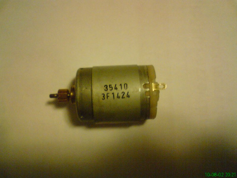

(#) dromedal hozzászólása Aug 2, 2010 /
Végre találtam egy forumot amiben sok ügyes ember található!
Segítségeteket kérném mivel van 1-db Einhell sga 190/3 co hegesztőm!
Tudom hogy nem nagy csoda de én kasznis vagyok és nekem tökéletesen megfelel erre a célra!
Viszont van 1-db problémám vele!
a huzalelőtolója borzasztóan gyengén működik!
Mérgembe szétszedtem és megtaláltam ezt a gyenge vackot.Fénykép mellékelve.
A kérdésem a következő lenne.Hol tudnák ebbe a gépbe erősebb motort venni?
A haver azt tanácsolta alakitsam át 12v ablaktőrlő motorrra.
Bocsi de véletlenül elküldtem a kérdésemet és nem tudtam végig írni és módosítani meg már nem engedi!
Szoval érdekelne az átalakítás is de ehez is kérném a segítségeteket!
Minden ötletre vevő vagyok csak megbízható legyen az előtolása!
(#) tirolit válasza dromedal hozzászólására (») Aug 3, 2010 /
Egy link
http://www.cooptim.hu/hegesztestechnika.php?language=hu
Árajánlat a cégtől:
köszönettel vettük árajánltkérését.
CWF 040 átm. 30x12/átm. 10 0,8-1,0 V görgővel + 24 V, 65 W motor KSV 4030/182, beépített központi csatlakozóval 12.350,- Ft + ÁFA
CWF 050 átm. 30x12/átm. 10 0,8-1,0 V görgővel + 24 V, 65 W motor KSV 4030/182, beépített központi csatlakozóval 12.350,- Ft + ÁFA
Tartalék görgő átm. 30x12/ átm. 10 1,0-1,2 V 1.380,- Ft + ÁFA
Még egy pár mondat.
Valószínű külön tápot és fordulatszabályzót kell csinálni az új előtolóhoz. Ebben tud neked segíteni mpisti kérdezd meg őt hogy hogyan lenne a legjobb.

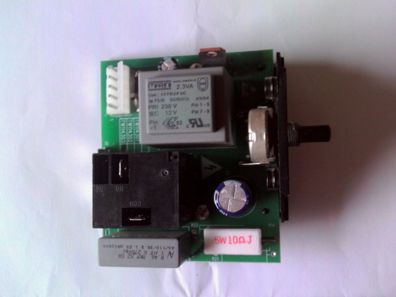

(#) Dr.God Man hozzászólása Aug 18, 2010 /
Helló mindenkinek!
Nekem egy olyan gondom lenne , hogy van egy Einhell SGA 190/3 co2 hegesztőm amiben a huzaltovábbítás valamiért nem működil. Egyszerüen egyik pillantról a másikra megált a hegesztőben hallani , hogy kapcsol a relé illetve ha tolok ki huzalt akkor van áram a hegesztőben. a vezérlő elektronikát elemezve egy irf730 vezérli a motrot ha összeérintem akkor pörög a motor. A feten nem látni , hogy rossz lenne.
Valakinek van valami ötlete? ha kell teszek fel képet a panelről.

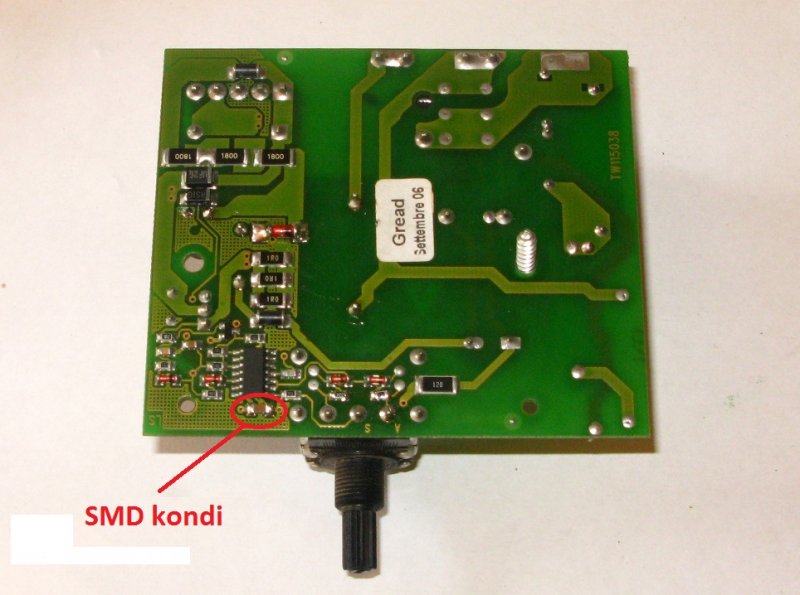

(#) Dr.God Man válasza dromedal hozzászólására (») Aug 19, 2010 /
Nekem a vezérlő elektronika a rossz. a motor szerintem elegendő. A hegesztőt talán vagy 10x használtam jelentéktelen mértékü igénybevételnek volt kitéve de így is megadta magát...
Végülis nem nagy dolog csinálni bele egy motor fordulat szabályozót, ha más nincs csinálnom kell egyet... Csak a minimum és a max fordulat miatt jó lenne konkrét kapcsolás mert azt sem tudom mekkora fordulata volt...
Úgy néz ki sikerült megoldani a problémát. Méregetés közben észrevettem , hogy a 4069-es IC tápfeszültsége mindössze pár mV. Jobban méregetve észrevettem , hogy a tápja rövidzárban van valamivel , alkatrészeket leválasztgatva meglett a hiba forrása. Egy SMD kondi volt a ludas vagy inkább az alatta lévő ragasztó? Mert az alkatrészt felforrasztva már nem jelzett a multiméter rövidzárt majd visszaforrasztottam és a készülék már hibátlanul üzemel. Lehet valami széria hiba , azért belinkelem a kérdéses alkatrészt megjelölve a fényképet hátha segít valakinek ha hasonló gondja van...
(#) Dr.God Man válasza dromedal hozzászólására (») Aug 22, 2010 /
Tegnapi napon leteszteltem a gépet rendesen! Hát nem 100-as! Az elektronika hibátlan és szerintem a motor is elégséges a gépben mert az áttétel végett nincs nagy terhelés a motron. Viszont ahogy elemeztem a vezérlést a nyákon lévő kis trafó mindössze csak a relé és a vezérlőáramkör áramellátására van. A huzal toló motor viszont már a hegesztőáramról megy ha jól vettem ki a kapcsolást. Azt a jelenséget , hogy fuldoklik a motor amikor tolni kell a huzalt az okozza , hogy hegesztéskor leesik a feszültség és ezzel megváltozik a motor tápfeszültége és vele együtt a motor fordulata is!
Én az előtolót 6 az fokozatot 3 és 4-esen használtam ekkor eléggé fullad és akad a huzal adagolás! De ha felkapcsolok 5 vagy 6-os fokozatra megszűnik a jelenség. Erre a magoldás az lenne , hogy be kell tenni a hegesztőbe egy külön kisebb tápot a motor részére. Még nem néztem , hogy hány A-t vesz fel a kis motor de szerintem max 1-2A lehet. Így majd ennek megfelelően kell méretezni a trafót , tápot. Ezzel kiküszöbölhető a gyenge huzal előtolás! Ha a motor is gyengének tűnik akkor szerintem egy akkus behajtó vagy egy mini kompresszor motorja tökéletes lehet a célra!
De ha komolyra akarja építeni az ember akkor szerintem érdemes átépíteni a mechanikát is mert 1db görgő nem valami stabil. Én a gyári leginkább műanyag ahogy nézem és csak a görgő a fém.
De szerintem elég csak akkor átépíteni ha a gyári előtoló szétment! De a külön tápot szerintem mindenképp be kell építeni a gépbe mert a gyári állapotába használhatatlan...
