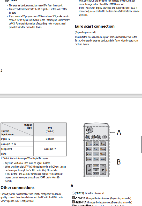

Ha lenne tipusa a TV-nek, akkor esetleg meg tudnánk nézni, hogy milyen kimenetei vannak a készüléknek.
b10up teljesen jogos felvetésére is korrekt válasz lehetne adni.
Ha még van rajta SCART (és elfér a bútorzatban), akkor félig nyert ügy.
Nekem biztosan több hetes projekt lenne, egy valamennyire korrekt SCART -> LED szalag vezérlés.

(#) b10up válasza Marosszéky Máté hozzászólására (») Okt 19, 2021 /
Viszont akkor a következő kérdés, hogy min nézed az adást?
Mert ha a TV belső tunerjét használod, akkor még van rá esély, hogy scarton kitolja analógként is, viszont úgy tudom, ha már HDMI-ről jön az adás, azt nem konvertálja scart felé analógra.
(#) Gafly válasza Marosszéky Máté hozzászólására (») Okt 19, 2021 /
Letöltöttem és mellékeltem a leirását.
Akkor már csak az a kérdés, hogy hogyan lesz videó jelből háttérvilágitás?
