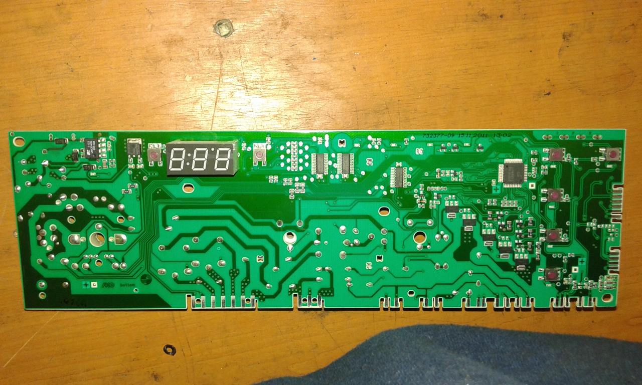

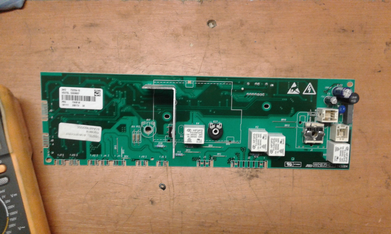

Üdv! Kis segítséget,tanácsot kérnék tőletek.! wh awg5124c mosógép bekapcsolás után felpörgeti a motort,(nagyon)majd néhány másodperc után END-et ír ki hibakód nincs, a motor és a tacho generátor jónak tűnik szakadás, kontakt hiba a vezérlő panel és a motor csatlakozója között nincs.! A panelon szemmel látható hiba nem látható. Ötletem sincs. Egyébként alig használt újszerű,de már 4éves gép

Ez inkább Gorenje mint wh.Mágnes a helyén van?triac jó?

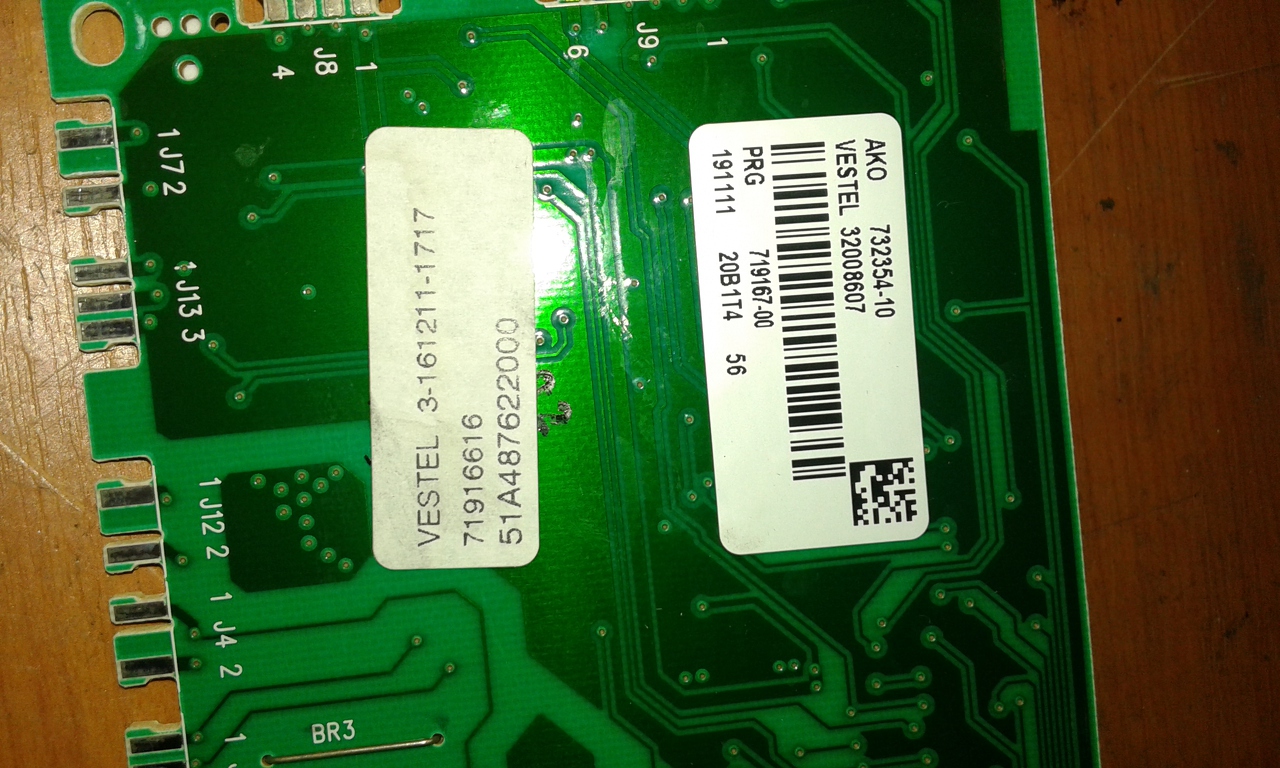

(#) botesz válasza laccika77 hozzászólására (») Ápr 9, 2017 /
Most nézem a típust.Na ilyet se láttam még wh név alatt vestel masinát!De a gorenje be is hasonló kinézetű panel van.Mágnes a helyén van?A triacot nézd meg nem e zárlatos.

(#) laccika77 válasza botesz hozzászólására (») Ápr 9, 2017 /
igen a triac kuka !!Kérdésem: Az eredeti:BTB1,5700BAK
Amit találtam egy porszivóból: BTA12600B ! Beforrasztottam, működik!!! Egy rövid centri program le is ment, nem melegedett épp langyos volt. hagyhatom benne hosszú távon, vagy mit vegyek helyette??? Örök hála!

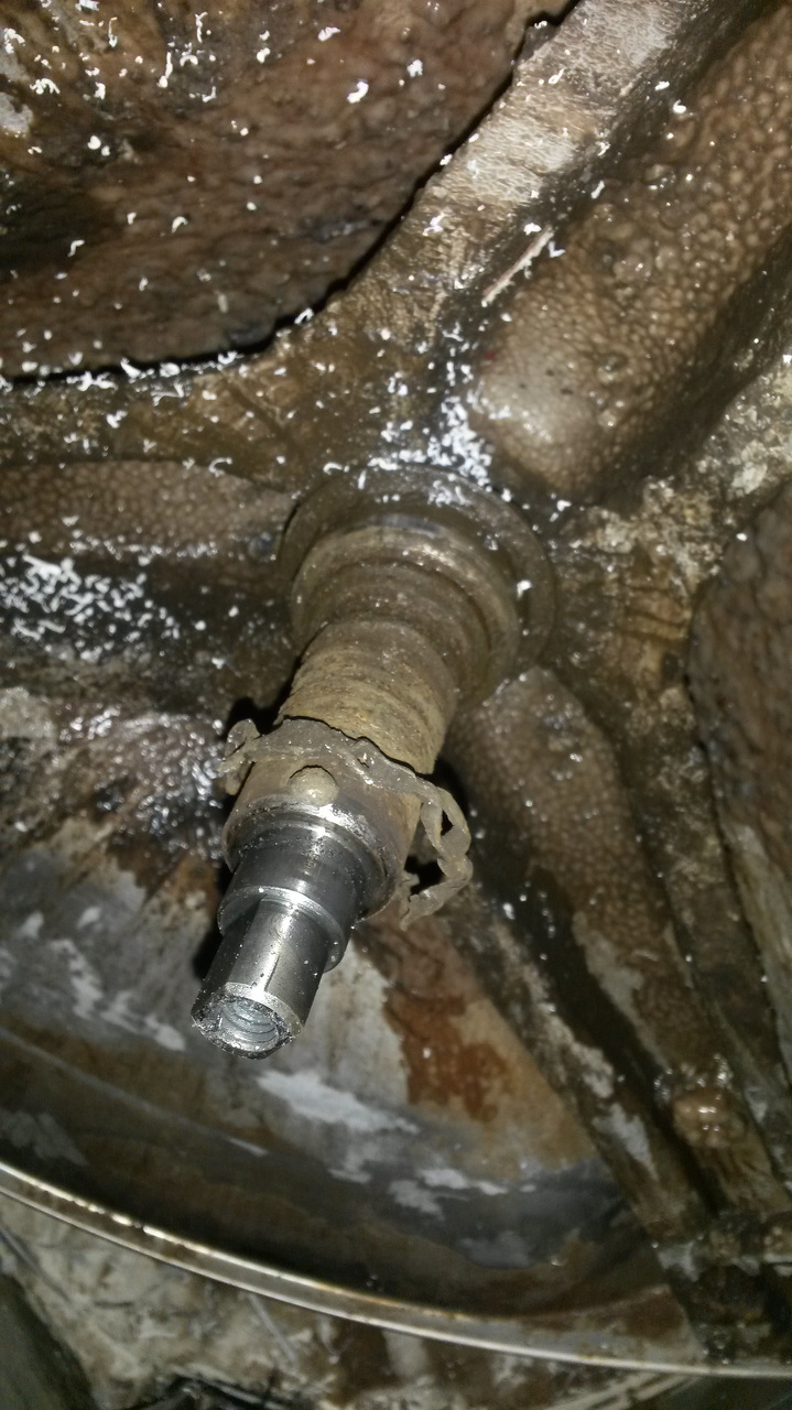

Szüleim Zanussi Easy Iron mosógépében "leszakadt" dobtengely. Szétszedtem, de úgy látom az üst oldalfala nem csavarozva van, hanem hegesztve. Hogy lehetne mégis kicserélni a dobtengelyt?.
4 éves gép és még nagyon jó állapotban van ahhoz, hogy a kukában végezze.
Emlékszem, a Whirlpool mosógép tengelye cserélhető, ahhoz lehet is kapni felújító készletet csavarokkal együtt.
Talán ez is menthető?

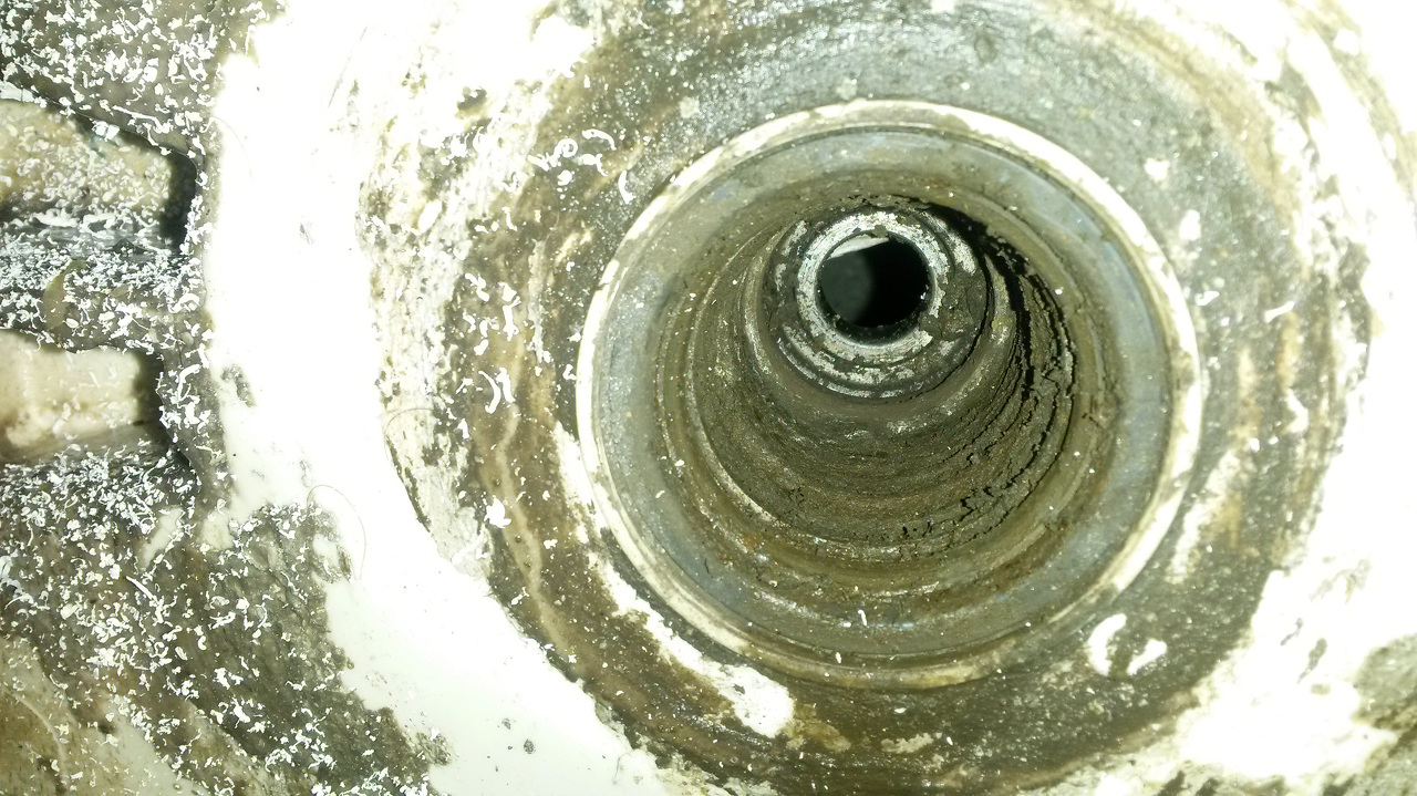

(#) chipi hozzászólása Ápr 11, 2017 /
Szétszedtem az üstöt, meg van bűnös. A csapágyház teljesen szétrohadt, a golyók eldeformálódtak. Szerintetek menthető?
