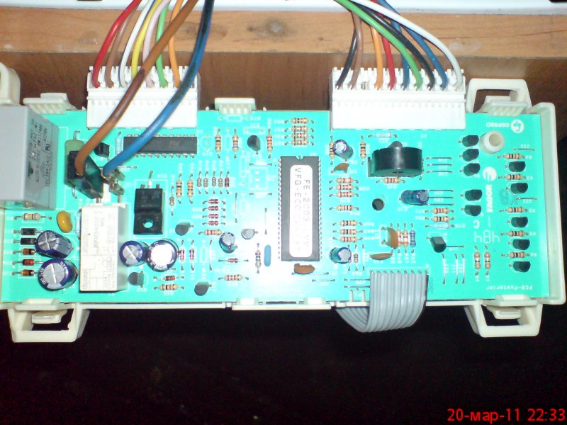

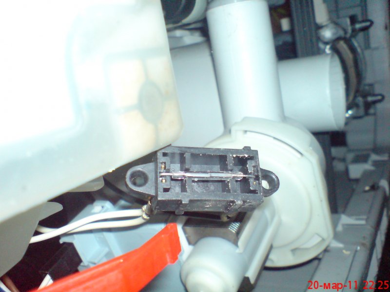

(#) imikee10 válasza lukovicsek hozzászólására (») Márc 20, 2011 /
Nem feltétlenül csak a sótartályé, lehet az más-é is. Pl. sok gépnél egy turbina forog és impulzus szerűen rángatja a reed relét ami alapján a panel tudja a befolyt víz menyiséget.
Egy képet tegyél fel.
Imi
(#) lukovicsek válasza imikee10 hozzászólására (») Márc 20, 2011 /
Képek
Nem tudom, hogy ebben van e ilyesmi a vizszintet egy uszó álitja ami egy kapcsolót kapcsol ki-be, azaz amikor megvan a szint akkor ráad a panelre áramot, de attól még lehet még benne valami más érzékelő is.

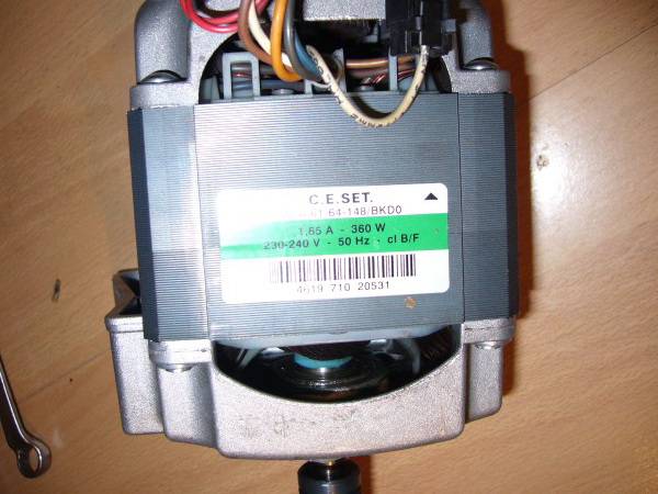

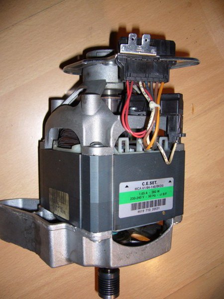

Sziasztok! Bauknecht WAE8778 -as masina motor probléma. A mellékelt képeken látható motoron hogyan lehet csapágyat cserélni ha egyáltalán lehet ? Nekem nem sikerült a tengely végéről a szíjtárcsát leszedni, pedig melegítettem hűtöttem ! Esetleg valakinek ilyen motor elfekvőben emberi áron ? A gép is 10 éves ...
A gondom az hogy a dob csapágyait szimmeringjét cseréltem de hátlap tömítése eresztett talán nem raktam vissza pontosan . így kifolyt egy kis víz amit csak centrifugálásnál láttam amúgy nem majd ez bele a moci csapágyába itt meg rombolt, a jelen megoldás saját kezű szilikongumi szimmering benne zsír így még el-el megy de...

(#) szepi003 válasza lanti hozzászólására (») Márc 25, 2011 /
Szia.A szíjtárcsát egy speciális lehúzóval lehet lesajtolni.Egyébként a motor csapágyazható .A közeledbe keress egy mosógépszerelőt,vagy egy esztergályos szakit akinek van lehúzója.Én is szoktam segíteni aki elhozza.Üdv szepi003
(#) zoz11 válasza lanti hozzászólására (») Márc 25, 2011 /
Hali
Csak egy rendes lehúzó kell hozzá vagy prés. Hidegen szépen le fog jönni. A szegecseket meg ki kell fúrni, 6-os csavarral összelehet utána csavarozni.
