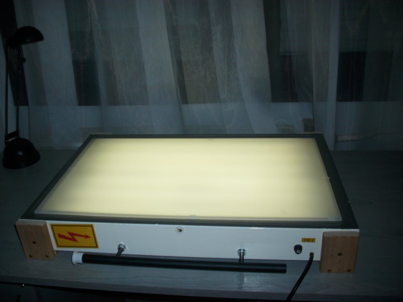

Üvegező asztalt szeretnék csinálni házilag csak nem tudom hogyan fogjak hozzá, bár nem tűnik bonyolultnak. Az asztal lényege h van egy üveglap (65X50 cm) ami alulról meg van világítva. Ha a másik oldalára ragasztunk egy kész rajzot és arra egy üres lapot akkor a rajz átlátszik és könnyen másolható. Olyat szeretnék aminek állítható a fényereje. Olyan fényforrás kéne ami több vastagabb lapot is átvilágít rendesen. Haverom erre monitorból kiszerelt fénycsövet használt. Az lenne a kérdésem h h kéne összerakni a konektortól az égőig mert sajna nagyon kezdő vagyok. És psze az is érdekelne h mennyibe kerülne?

(#) szecsii2 válasza Danis hozzászólására (») Okt 23, 2010 /
Helló Danis!
Látszatra nagyon egyszerű a feladat.Bonyolultabbá akkor válik, amikor a kivitelezés következik. Néhányat már építettem...Én úgy kezdtem, hogy írtam egy listát az elvárásaimról: 1. Elektromosan biztonságos legyen ( érintésvédelem .......
A fotón lévő megoldás az egyik legolcsóbb, de biztonságos . Sok türelmet kívánok!
(#) Danis válasza szecsii2 hozzászólására (») Okt 25, 2010 /
én is ilyenre gondoltam a kérdésem az lenne h neont használtál e és h sima üveget v sötétítettet? jah és meg tudnád mondani h kb mennyibe fáj egy ilyet megépíteni?
(#) szecsii2 válasza Danis hozzászólására (») Dec 3, 2010 / 4
Helló!
Bocs a késői válaszért...
A képen látható változat 16-ezer körüli. 6 db 20W-os (18W-os) fénycső, opál plexi munkalap.
A fénycső alkalmazás mellett szól, hogy nagy az átvilágított felület, a hőfejlődés tűrhető. Megoldható a csövek külön és/vagy együttes működtetése. Csövenként
ki-be kapcs., ha mindenképpen fényerőt szeretnék módosítani. 230 V/ 12 V DC dugasztáppal és PC ventikkel
az esetleges hűtés is biztonságosan, olcsón lehetséges.
Beépíthető még hőfokszabályozó-korlátozó és hőbiztosíték ( mikrotemp) is. A hálózati csatlakozásnál érdemes dugaszolható Fí relét (AVK) használni.
Ez a változat a max. biztonság min. áron, használható, mobil... Üdv.!
