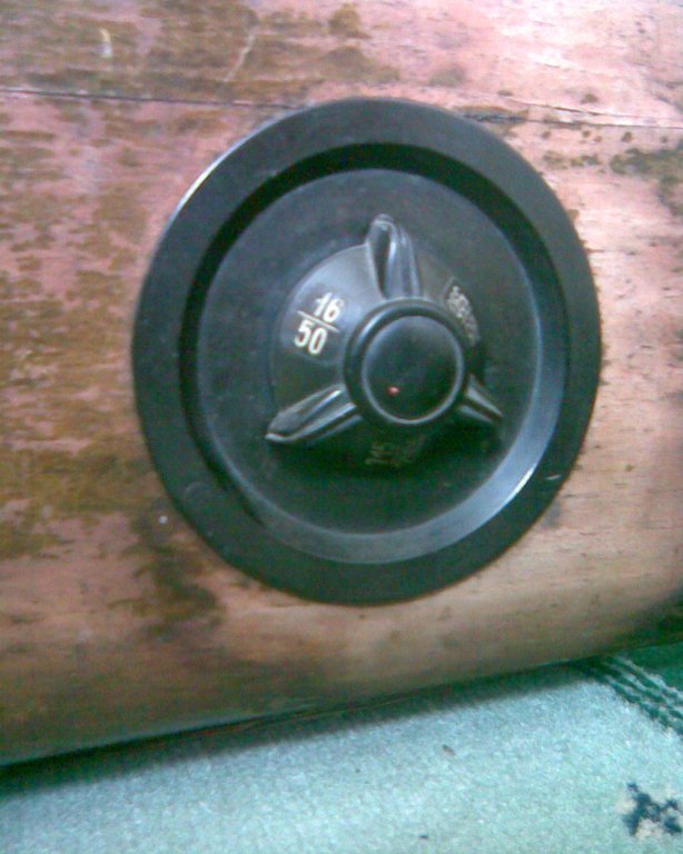

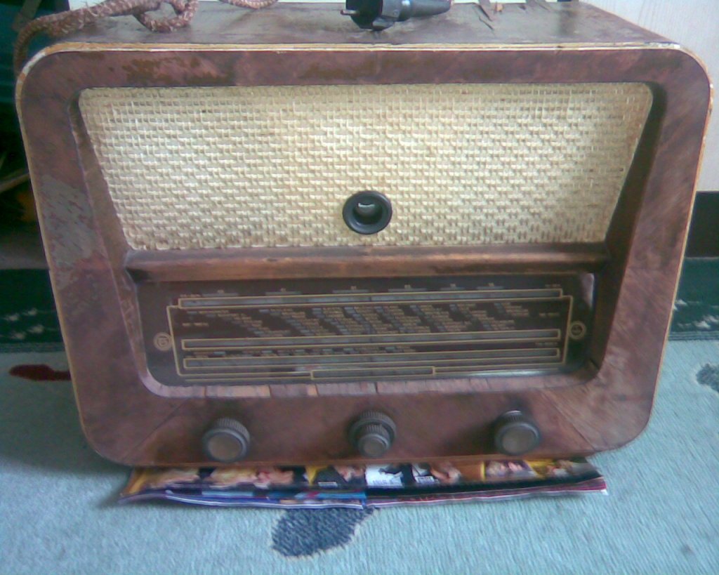

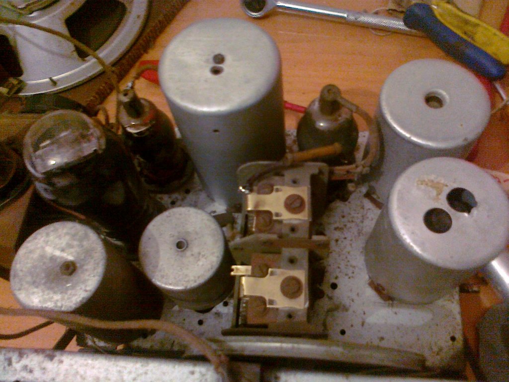

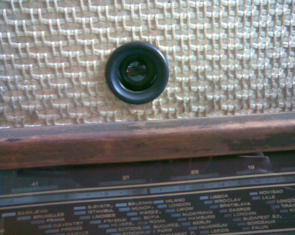

(#) Molnár Gergely válasza Janó bácsi hozzászólására (») Feb 18, 2012 /
Ez még hatékonyabb ha egy kukászsákba teszi a dobozt a kezelés után és a gőz teljesen átjár minden kis zugot. Amúgy ma szereztem olcsón egy terta t425 -ös rádiót. A doboza javításra szorul ,de ez semmiség.A szövet jó,agombok és egyebek is meg vannak,a belseje meg nagyon jó.Még nem próbáltam ki a rossz kábel miatt,de hamarosan eljön az ideje.
(#) frecsko válasza Molnár Gergely hozzászólására (») Feb 18, 2012 /
Középen van egy üres csöved. Az cserés.
