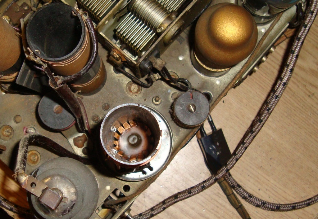

Folytatom a Marconit: Némi kinlódós hibakaresés után kiderült, hogy törött a hull váltó. Ki kellett szerelni az egyik KF-et, hogy valahogy hozzáférhető legyen, és egy régi telefonreléből csináltam bele új érintkezőt. Egyben rendbe kellett szedni a KF-et is, a hangoló trimmereket kellett javítani. A légmagos oszc. kör volt a következő hiba, itt hangolni kellett volna a tekercset, de nem mertem megmozdítani, mert féltem hogy a régi papír szétesik ezért beleépítettem a közepébe egy vasmagot, és azzal hangoltam. Ezzel lehetővé vált a magasfrekis rész beindítása, jó is lett. Az erős torzítást a végcső okozta. Be kellett állítani az előfeszt, a katódellenállással, kicserélni az átvezetős csatolókondit, és meg kellett emelni a segédrács feszt. ellenállás cserével. Ezzel el is múlt a torzítás. Ezen kívül javítottam még a gerjesztett hangszórót is. Tisztítás, beállítás után az elektromos rész most készen van, jöhet a gramafon. (Ez még nem lemezjátszó)

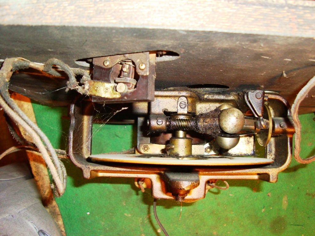

És folytatásként itt van a kiszerelt garamafon. Örvényáramú tárcsás meghajtó motorja van, mint a villanyóráknak csak minden nagyobb. A fordulatot röpsúlyos regulátorral lehet állítani. A fej hatalmas, és súlyos, meg régi cserélhető acéltű kell bele, és csak 78-as fordulaton jár. Kipróbálni még nem tudtam, mert törött a hál. kapcsolója. Egyébként külön hangerő szabályzóval csatlakozik a készülékhez.

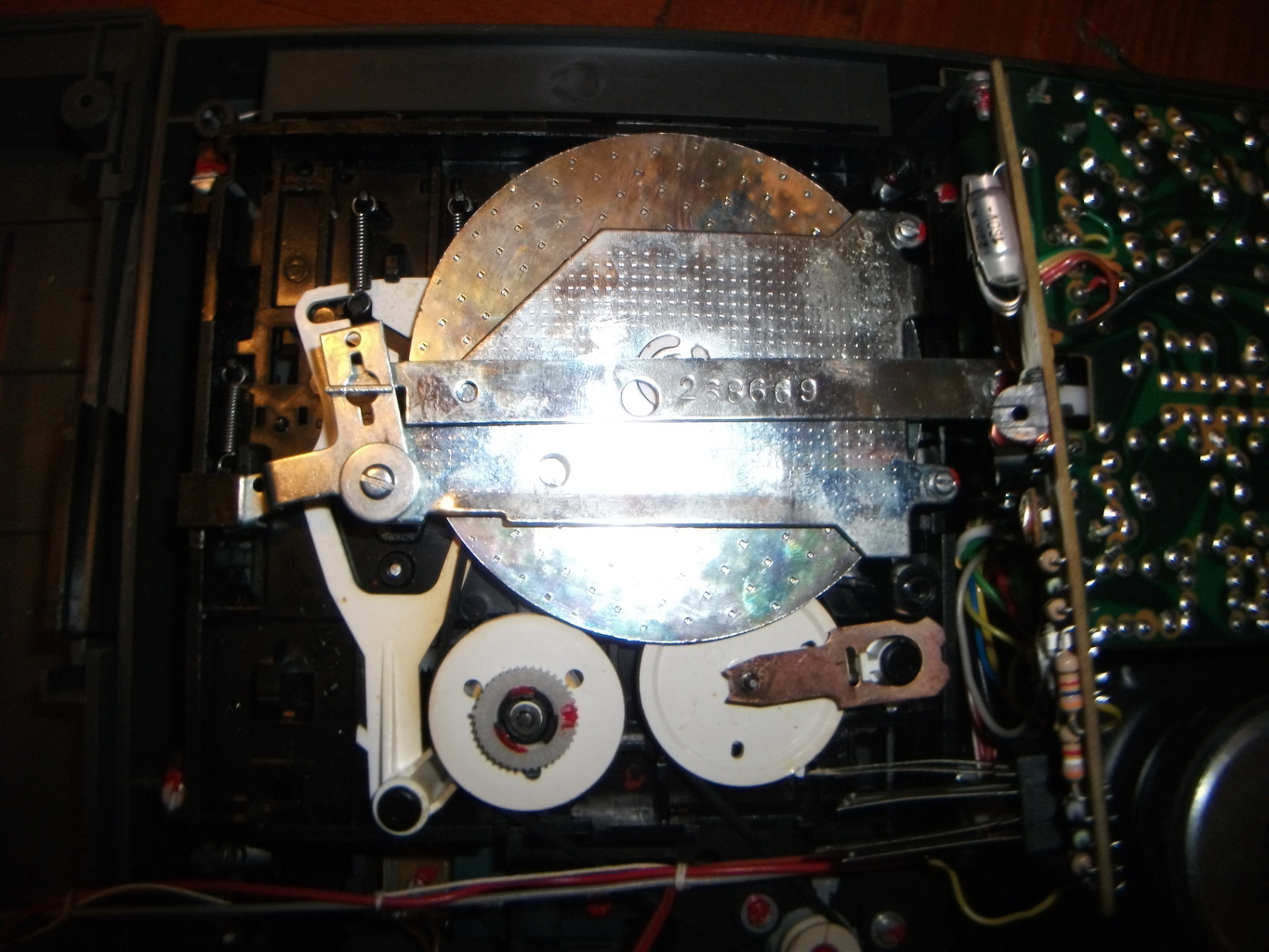

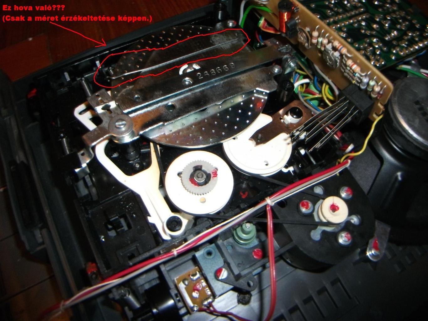

Kaptam egy BRG MK29 "Juno" típusú magnót. A mechanika szét van szedve de néhány alkatrész helye kérdéses. Akinek van ilyen gépe esetleg fényképet felrakhat róla,vagy esetleg aki tudna az küldjön szerelési utasítást róla.

Szerintem a mechanika azonos lehet az MK21-el, ennek szervizleírását megtalálod at RT1970/7. sz.-ban. Letölthető:Bővebben: Link (sajnos ide nem tudom feltenni, mert .djvu-t a rendszer nem enged).
Köszönöm a választ meg is nézem,lehet hasonló.
Igazából a ház másik végében szerencsére 1968? tól megvannak a rádiótechnikák Köszönöm
A Junó mechanikája a gyár megszűnése előtti utolsó fejlesztésű mechanika, nem azonos az MK 21-el. Ilyen mechanika ezen kívül a TV 5642 Európa Star rádiójába van.
Valaki akkor adna segítséget mégis milyen az a mechanika????
Itt vannak a képek,ha valakit érdekelne más részlet is az szóljon.
Ezenkívül a kérdéses alkatrészen kívül,még érdekelne a mechanikát az elektronikával összekötő érintkezők berakása (nem olyan könnyű mint gondolnátok).

A kapcsoló lemezeit ki kell egyenesíteni "( lL )" képre írtam sacc méretett , a rudacska hasonlít s sodrófára (kb 10 mm ). A kis drót vagy a helyéről kifordított kapcsolót működteti vagy a felvétel kapcsolót . A kis rúd műanyag legyen középen 3 mm átmérő és kb 10mm, a kapcsoló lemez furatai határozzák meg a két végén levő átmérőt és legalább 2 mm hosszú . Talán most ennyi . Zolika60 írja " sajtolt lendkerék " EMEz készülék nem nyávogott mint a hasonló Kínai bóvli . Lendkerék súlya a stabil fordulat eredménye . Üdv.: |
