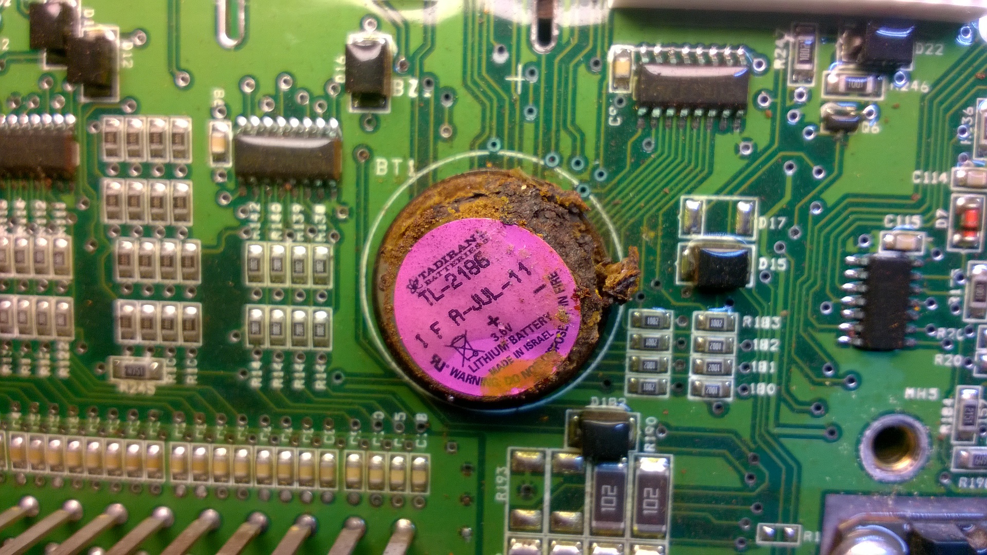

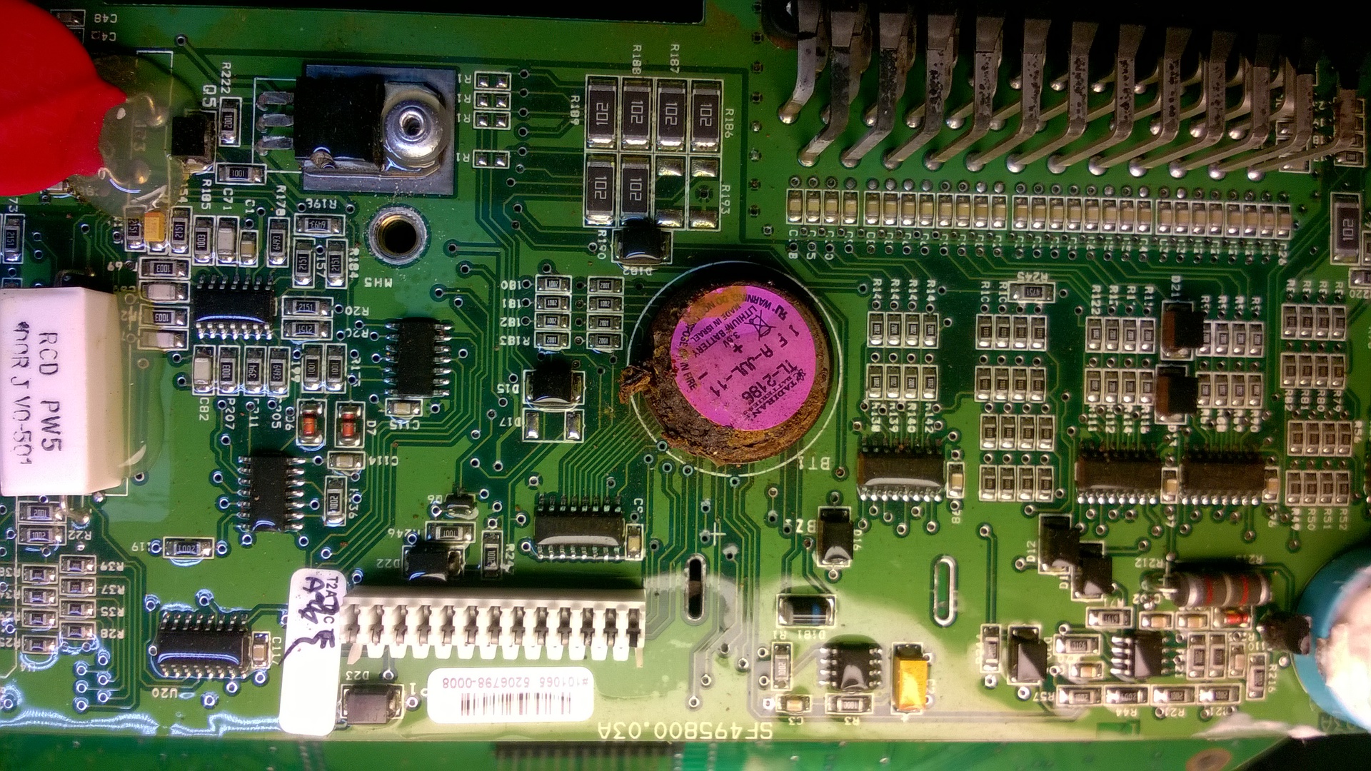

Sziasztok Tud valaki nekem segíteni.A képen látható litium elemet keresem,beszerzési forrást, vagy helyettesítőjét.köszönöm
Veszel valamilyen 3.6 V-os elemet (ami fizikailag elfér) és beledrótozod.
Köszönöm. Még annyit hogy a az eredetinek mennyi lehet a teljesítménye,hogy olyat válasszak ami hasonló
Lényegtelen. Eredetileg is elem volt benne, az áramkör nem töltötte, csak fogyasztotta. Lehet 100 Ah-s is.
![]() 3.6 V-os lítum elem legyen, amilyet tudsz venni. Pl.: Bővebben: Link. Az 1/2AA méret viszonylag gyakori. Átmérőre, mint egy normál AA elem, hosszra fele. Ha valahova el tudod rakni a masinán belül, akkor nyert ügyed van.
A topik cím akkuról szól, de ez se nem nagy, se nem akku, hanem elem!: TADIRAN TL-2186 3.6v 400 mAh
Ugyan nem elem, de nekem úgy tűnik korrodáltak a furatgalvánok az elem körül. Ezt azért nézd meg jobban, ne legyen meglepetés.
Köszönöm a válaszodat, sajnos ugyan ezt nem találtam de valami hasonlót rendelek .Csak nem voltam tisztában hogy ellem vagy aku.
Már kivettem az ellemet alatta nem sérült a nyáklap .Köszi az észrevételedet.Üdv: szepi003
