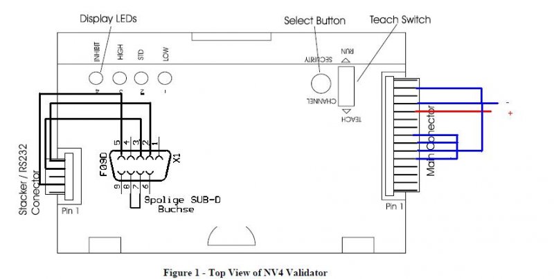

Hi. Van nálam egy pénzfogadó. Ezt kellene valahogy pc soros portjára illeszem de nem igazán találtam semmi infót. ha esetleg van valakinek tapaztalata ebbe megköszönném.
(#) tiggersoft válasza rogers hozzászólására (») Jún 6, 2009 /
4-es Rx 5-ös Tx 1-es +Ut
Mod.
2-es test 3-as csatlakozás ellenörzés.
(#) rogers válasza tiggersoft hozzászólására (») Jún 6, 2009 /
Thx bár ezt néztem én is. Most viszont a játékgépbe a 15 lábu csatin van csatlakoztatva. A tápot ráadom 12,13 as lábára elindul, viszont a pénzt nem veszi be mintha valami service üzemmódba lenne mint mikor nyitva a gép fedele.
A leirásban van valamilyen kalibrálásról is szó,egy 150x80mm-es kb 100g-os fehér papirral...

Hi. Bekötötem a lábakat földre. Okés elfogadja a bankjegyet be is huzza. De impulzust nem tudtam kiszedni az 1 es lábról. Réraktam 1 ledet 1k ellenállással a földhöz képest nem csinál semmit. Viszont ha felhúzom 4,7k val tápra. Folyamatosan világit a led. vn esetleg valami ötleted?

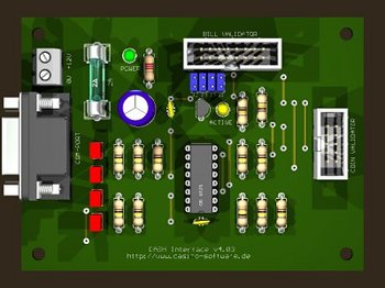

Szia.Elvileg +12V-re kell a Led-et felhúzni mert egy Tr. kollektorának kéne a kimeneten lennie(egyes típusoknál egy relé van de ez is földet (Gnd) kapcsol.Próbáld meg egyesével levenni a földről 8,7,6 lábakat,lehet csak az 5. kell.Figyeld mit csinálnak a ledek.Küldök egy linket itt ha megfigyeled a fényképet van 4 jumper a csati mellett.
Ezekkel lehet játszani a lábakkal. Én a HR1-et használom mer ez vált be és nem mellékesen 14 fajta bankjegyet tud fogadni,a soros vonalon lehet programozni és tesztelni ami havi kb.200-nál amennyit beépítek már számít.A gyári interfész is RS232-vel van megoldva.Ha lesz időm elküldöm a kapcsolási rajzót,de előbb meg kell rajzolnom.
Bővebben:Bill acceptor interface
További Jó "PénzZabálósdit"

Na sikerült valamennyire megoldjam de legalább már kommunikál most megpróbálom illeszteni 1 pic-hez.
Felrakom ide hogy hogyan kötöttem be hátha más is fog küzdeni ilyen cuccal. Köszi mindenkinek aki segitett .
