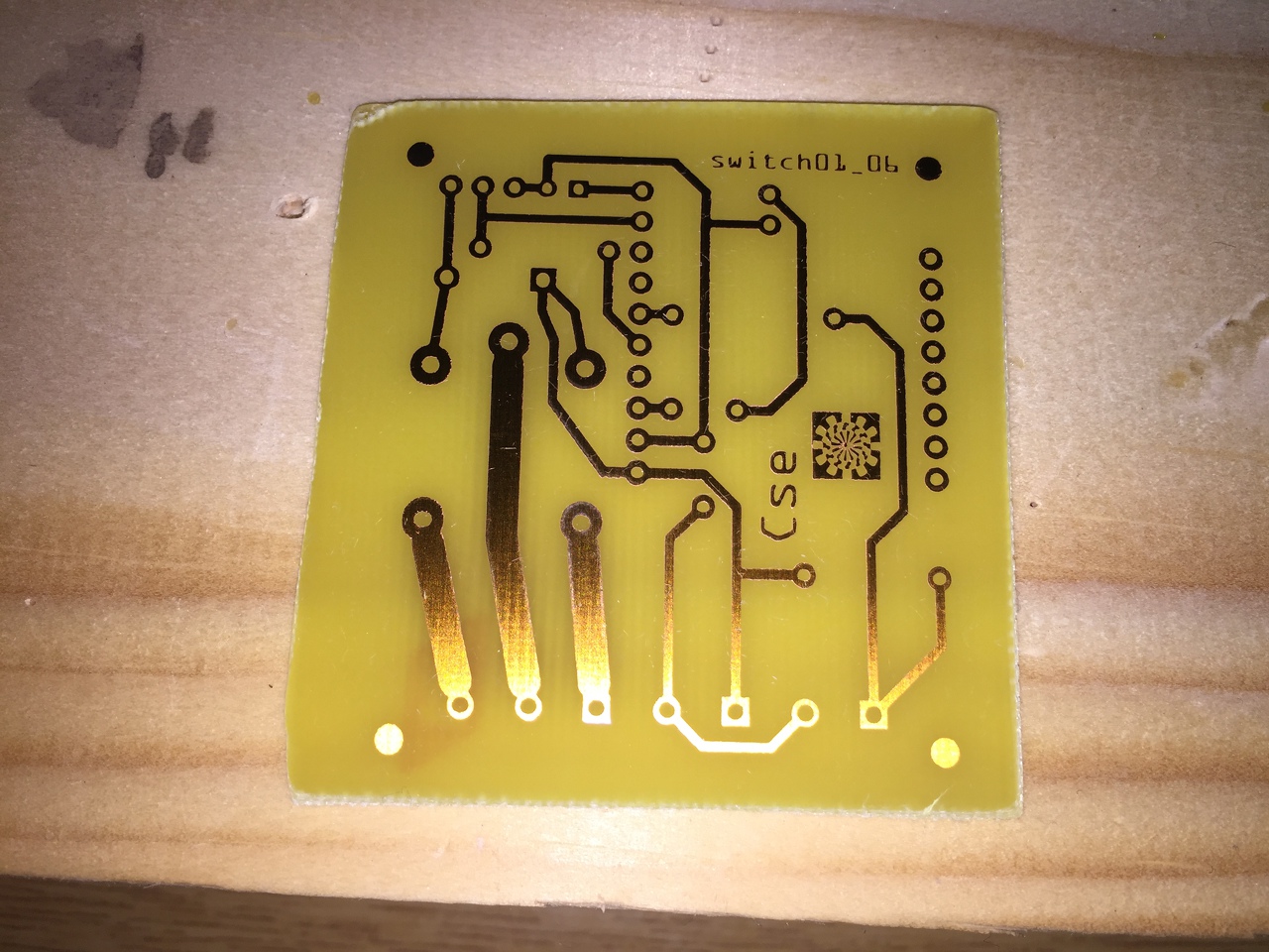

Még egy kérdésem lenne. Egy megközelítőleges időt kérhetnék arra hogy a gyári p20 lakkot milyen messziről, mennyi idő alatt lehet levilágítani egy 25 Wattos 365 nm es uv kompakt e27 fénycsővel?
Csak nagyjából hogy mégis honnan induljak.
Köszi üdv.
(#) SiroMokus válasza csezoli21 hozzászólására (») Márc 3, 2018 /
Minimum 10 perc.
Ki kell kísérletezni.
A hozzászólás módosítva: Márc 3, 2018
(#) csezoli21 hozzászólása Márc 5, 2018 / 1
Megjött az uv kompakt fénycső neki is ugrottam újra és elsőre sikerült is.
Igazatok volt, az izzó nem olyan volt amilyen ehhez a munkához kell.
Tanulság? Felejtsétek el a rovarcsapda kék izzóját
Nekem házilag ez a minőség tökéletes.
Köszönöm a sok segítséget!
