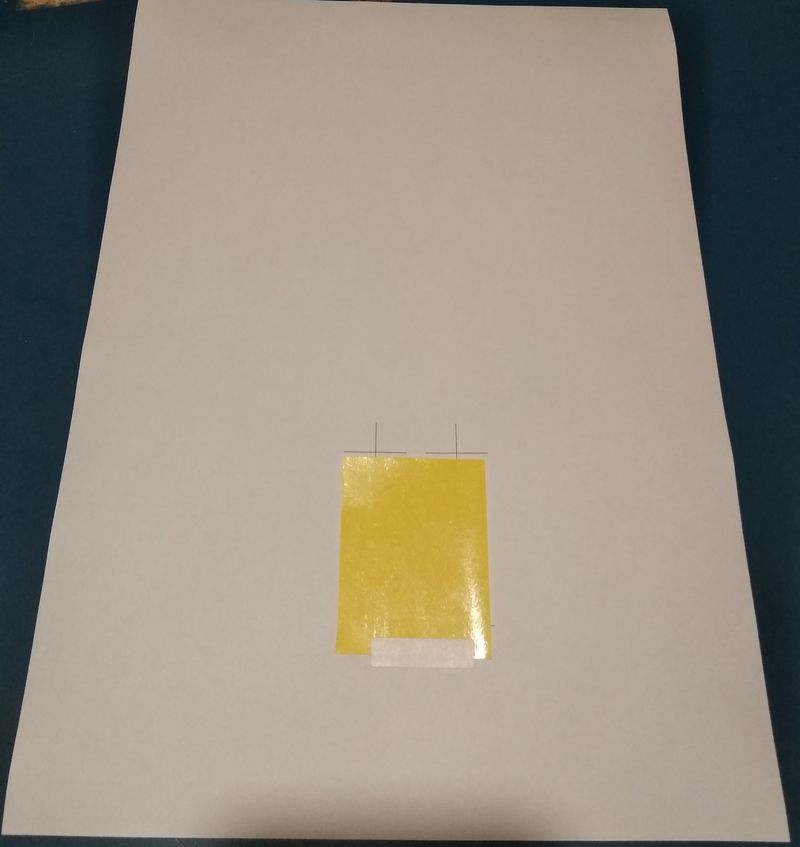

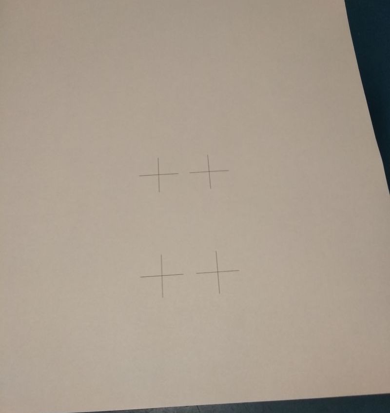

A sárga papírt nem szabad önmagában berakni a nyomtatóba, akkor nem lesz baj. Mindig fel kell ragasztani egy fénymásolópapírra a szükséges méretű darabot. A képeken láthatod, hogy csinálom. A sárga papapír most kicsit rövidebb a kelleténél, mert épp ez akadt a kezembe. Az első nyomtatás azért kell, hogy tudjam hova kerül a nyákterv.
És mivel van felragasztva ?
Mert nem mindegy a hő miatt, nehogy a ragasztó kinyomódjon és a hengerre kerüljön. A hozzászólás módosítva: Nov 24, 2019
Köszönöm, ez igazán segített.
![]() Ezt vagy nem említette senki, a ragasztást, vagy én nem vettem észre, amikor írták a megfejtést.
Árazócimke szerű papírragacs. Ez nem tud ráolvadni a hengerekre. Nagyobb nyákméret esetén több ragacs is kerül rá, de kisebb panel esetén nekem bőven elég a képen is látható egyetlen rögzítés. A sárga papír széleit nyomtatás után visszahajtom a nyák alkatrészoldalára, és ott ugyanilyen ragaccsal rögzítem laminálás előtt. Így nem kell a nyákból sem nagyobb a tényleges mérettől.
Én ugyan így csinálom, csak PNP transfer fóliával.
Nekem van egy nagy kupac reporellós cimkém, még sohasem volt a ragaccsal gondom.
Én sima celux-ot használok, minden jól működik. Ha rossz a nyákterv, akkor akár többször is ugyanazt a papírt és celux-ot használom, mert a sárga papír úgy működik mint egy matricás album. Simán lejön róla minden ragadós dolog.
Nekem ebből a cimkéből van bőven, ezért ezt használom. Az sem egy hátrány, hogy egykezes művelet leszedni a hordózójáról. Egyébként már próbálkoztam a hordozójára is nyomtatni, de mire kijön a nyomtatóból, a festék fele lepereg róla, annyira sima, csúszós anyag.
