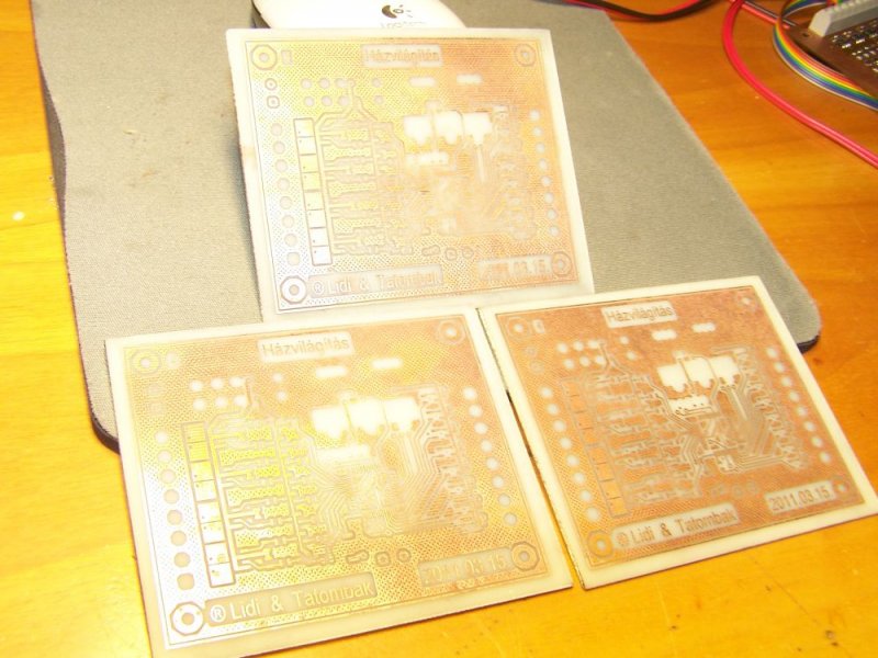

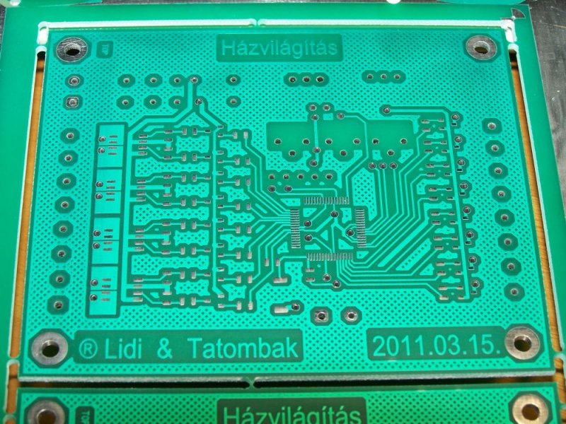

Nem tudom mi a pontos vagy nem pontos ,de én egy 80x90 mm ,két oldalas nyákból csináltattam mindkét oldali forrmaszkkal ,TQFP -s (64 láb) és maximálisan meg vagyok elégedve.
Az ár? Hát nem tudom ki olcsó ,ki nem ,5 db ot kértem ,6 ot kaptam és cakkumpúder 7500Ft -ot fizettem filmekkel ,mindennel együtt !
Van ennél olcsóbb ?

(#) slogan válasza zombee hozzászólására (») Márc 29, 2011 /
Konkrétan így néz ki....

És itt van házilag is ....
Ami be va ültetve ,azt lidi csinálta fotózva ,a másik 3 at én vasalóval....
(#) zombee válasza slogan hozzászólására (») Márc 29, 2011 /
Ez gyönyörű munka, tetszik. Nálunk a cégnél amit rendeltünk BP-ről, sok VIA zárlatos volt azon az oldalon ami ki volt öntve a földponttal. Csak mikroszkóppal lehetett látni hogy hol kell bemetszeni, annyira gány volt.
Lötstop, BGA, MLF meg társai, de még a furatgalván sem olyan dolog ami otthon játszik, a határ szerintem egy FT232RL körül van(TSSOP) de ahhoz már kell egy jó nyomtató és nem kevés ügyesség, szerencse...

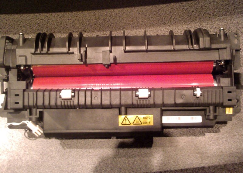

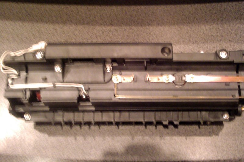

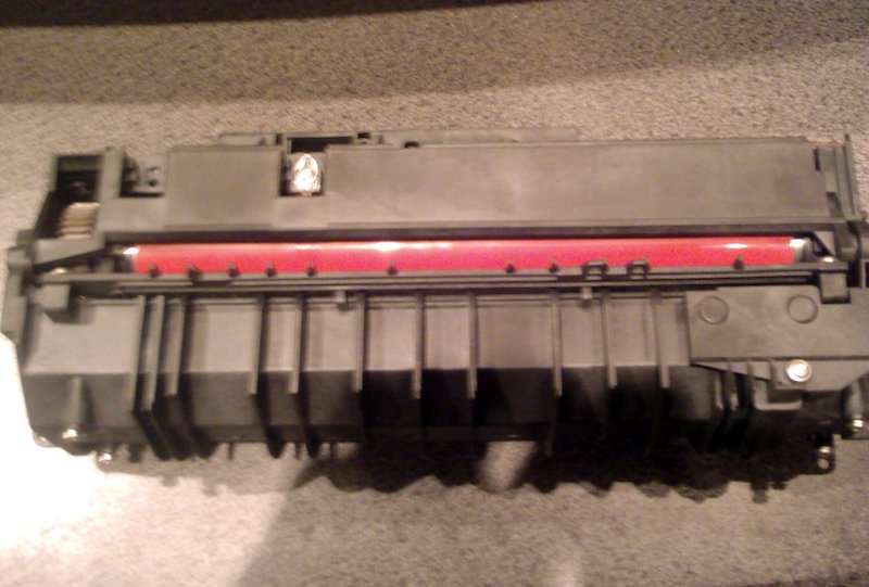

Mivel nem tudtam nekem megfelelő laminátort találni ezért letettem róla, és inkább egy nyomtatóból kiszerelt fuserrel kísérleteznék. Sikerült hozzájutnom egy döglött samsung CLP500 nyomtatóhoz. Ebből szedtem ki a fixáló egységet.
Lebontottam róla a papírterelő vackokat, így ígéretesnek tűnik. A hengerek akár 2-3mm vastag lapot is gond nélkül bevesznek. Egy bimetál kapcsolja, 180°C ami rá van írva. Van rajta még egy NTC ami az egyik hengerre van szorítva. Gondolom az elektronikának kellett, hogy tudja mikor üzem meleg a ketyere.
Elképzelésem szerint a bimetál által tartott hőfok megfelelő is lenne, nem is feltétlenül bántanám
A meghajtásával van inkább gondom. A nyomtatóból kiszerelt brushless motorral meg tudnám valahogyan hajtani? Sajnos nincs most idehaza másik motorom. Honnan lehet esetleg ide passzoló motort szerezni?
Csatoltam pár képet is.
