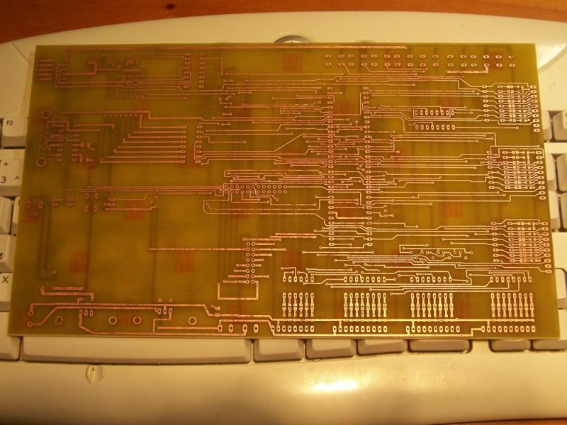

Egy kérdésem lenne, ami biztos felmerült már, de nem nyálaztam végig a topikot. Vasalásos technikánál (még csak ott tartok) van-e valaki aki először fúr, aztán vasal? Van-e értelme? Azért merült fel bennem ez, mert napokban próbálkoztam a vasalással, másodikra egész szépen sikerült felvasalni, lemarattam gyönyörűen, aztán a fúrással elszúrtam az egészet. Igaz, csak 1mm-es száram van (hétfőn megyek is venni kisebbet), valószínűleg ez a fő gond (kb minden forrszemet felszedett), de félek hogy ügyetlenségem miatt kisebbel is előfordulna. Tehát, szerintetek működik az, hogy először kifúrom, aztán vasalom és végül maratom? Amíg erre a problémára nem találok megoldást kénytelen vagyok a régi technikánál maradni (terv szerint fúrok, aztán kézzel/filccel körberajzolom a pöttyöket), de ez elég hosszadalmas, és főképp ronda, szóval szeretnék továbblépni...
Azt nem tudom, hogy fordítva működik e a dolog, kicsit nyúlik a papír, így elmászhatnak a furatok, szerintem, bár kétoldalasnál is találkozik, igaz egyszerre nyúlik.
Viszont ha felkapja a fúró a forrszemet, akkor vagy életlen, vagy kicsi a forrszemed! Esetleg mielőtt belekapna az anyagba kicsit mászkál rajta.
Tény, hogy eleve eszméletlen pici forrszemekkel nyomtattam eagle-ból. Nem figyeltem, hogy 1mm-es fúróm van és volt szerintem 0,5-ös furat is.
Szerintem a hagyományos módszer a jó, először vasal, aztán fúr. Ha feljön a forrszem, akkor nagy valószínűséggel életlen a fúrószár. Használj keményfém fúrószárat. Igaz hogy jóval drágább a gagyi HSS-nél, de ezerszer tovább tart, pontosabb,stb... No és persze erősen ajánlott állványos fúrógéppel fúrni. Ha mégis az olcsó fúrót használod, akkor max 20-30 furat után cseréld a szárat, mert akkor már elkopik az éle.
Még egy jó tanács, ami szerintem segít. A forrszem közepén a pici pont nagyon kicsi legyen, épp hogy a fúró belekapjon. Én 0,3mm szoktam hagyni.
Konthában vettem direkt nyákfúráshoz ezeket a szárakat, bár csak 200-300 körül volt az ára, tehát valószínűleg ezek nem a legendás keményfém fúrók. Abban tud valaki esetleg segíteni hogy ebayen milyen néven kell rákeresni (hogy van angolul)?
Egyébként én is gondoltam arra, hogy módosítom a forrszem közepén lévő lyukak méretét eagle-ban, habár én pont hogy növelni akartam 1mm-re a kisebbeket, de rájöttem hogy nem kis munka lenne az összes használt library-t módosítani emiatt.
Nálam a forrszem "bele" 0,6 ra jön ki jól.
Akkor pont olyan ,mintha pontoztam volna. Egyébként ennél a nagy nyáknál ,amit legutóbb csináltam a következő volt az eljárás : (természetesen a tisztításokat nem írom le) 1. egyik oldalt megvasaltam 2. másik oldalt teli fújtam matt feketével (ez védte a maratásnál) 3. marattam 4. lemostam mindkét oldalt. 5. fúrtam 5-6 lyukat a maratott oldalról VIA -n keresztül helyzetelőnek. 6. vasaltam és telifújtam a már maratott oldalt matt feketével 7. megint lemostam mindkét oldalt és örültem Arra kell vigyázni ,hogy ekkora méretnél már valóban nagyot nyúlik a papír ,már csak azért is ,mert ha melegítünk egy majdnem A4-es nyáklapot ,akkor nagyon felpúposodik.
Gondolom 8. lépésnek, az öröm után jött a maradék kifúrása. Na ez még további félelmem, hogy kétoldalas nyákot hogyan fúrjak maratás után a másik oldali forrszemek kinyomása nélkül... Nagyon rossz tapasztalataim vannak szegény rézfóliával, mindig félek hogy lejön De megnyugtató ha szerintetek egy keményfém fúrószár megmenti a helyzetet, csak tényleg nem tudom, mi a nemzetközi elnevezése...
Carbide drill bit. Így keress rá az ebay-n. Én is onnan vettem, 400Ft-ra jött ki a darabár. 10db-os kiszerelésben vannak. 3,2mm-es befogószárral. Most ezt tervezem rendelni, ez sajna kimaradt a készletből:
Szerintem meg ne Ebay ,hanem H2opok -ot keresd meg !
140 Ft-ra fog kijönni postával
Nekem a 140Ft/db ár már gyanús... Idehaza a bolti ár 900-1200Ft/db
Ha az ár a használt fúrókra érvényes, akkor értem az olcsóságot. Ezek a vastagított szárú fúrók tényleg remek szerszámok.
Igen ,remekül lehet vele dolgozni ,egyáltalán nincs halálba használva ,biztos nem vennék újakat ,inkább ezt !
