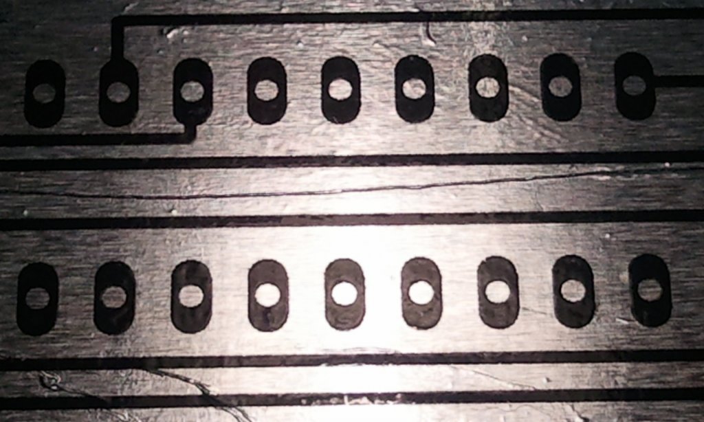

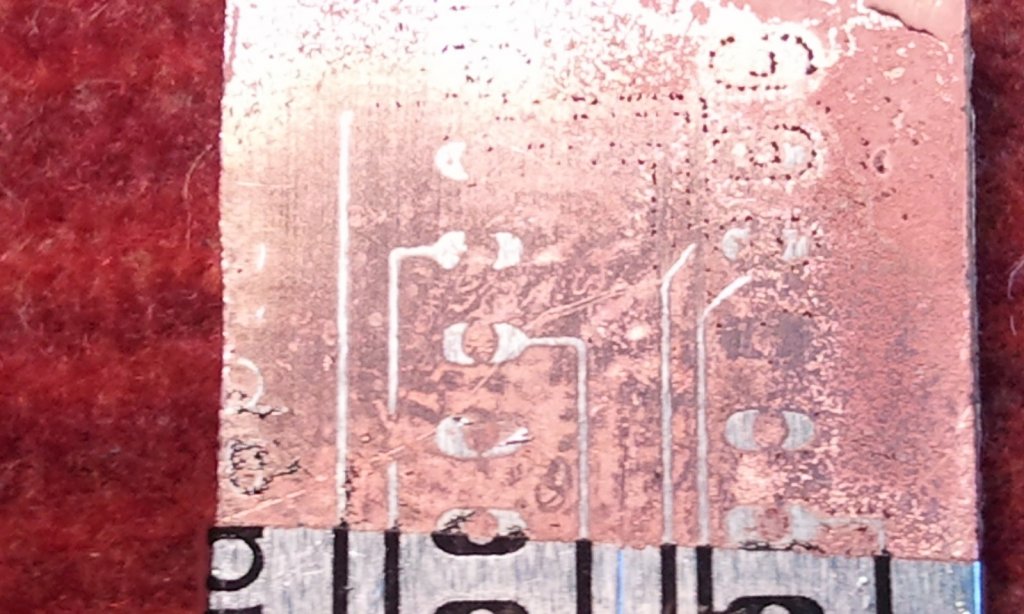

Tintás projekt egyelőre elnapolva, ma inkább vasaltam. Magazinból vágtam fényes papírt, amit egy vásznon keresztül vasaltam fel (nyomáskiegyenlítés), így jobban csúszott is a vasaló. Jó alaposan eldolgoztam, amíg pirulni kezdett a vászon. A papír lemosását végül kevés sósavval is megsegítettem, gyorsan leöblítettem.
Némi retusálás és vaskloridos maratás után Polifag festékoldót találtam otthon (Kromofág néven is ismert), amit ablakfelújításhoz vásároltam valamikor. A lézernyomat vajként olvadt le tőle.
Kissé megviselt a réz, az előző napi, tintás kísérletek miatt, de a célnak már megfelel. (Nem volt rendesen felpolírozva, mert azt hittem, ez is csak egy próba lesz.)
(#) zoly15 válasza Signal hozzászólására (») Máj 5, 2012 /
Én már 2 éve egy szerszámkatalógus lapjaival vasalok nyákokat, én nem használok vászont a vasaló és a papír közé. Valamint ha neked megpirult a lap, elég sok lehetett a vasaló hőmérséklete. Nekem még csak meg sem barnul, én úgy szoktam, hogy addig vasalom míg látni lehet a vezetősávok "kitüremkedéseit". Ez mindég sikert hoz

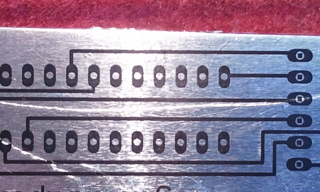

A Mezei Dávid fórumtárshoz szólnék.
Én megpróbáltam ezt az alufóliás dolgot kivitelezhető, de nem fektettem bele sok energiát mivel , csak próbára tettem mind ezt , és őszintén kicsit nem is láttam értelmét , de az anyag miatt voltam kíváncsi , hogy működhetne e. Képeket felraktam, de nézzétek el nekem azt , hogy ez most nem a minőségre ment.A marató folyadék sósav+hidrogénperoxid keveréke amit megint nem mértem , csak össze löttyintettem valamennyit. Gyakorlatilag megcsinálható a dolog , de kérdezném , hogy mire lenne ez jó mivel egy ilyen nyákkal való munka a későbbiek során szerintem lehetetlen.Csak ezért hogy fényes legyen a nyák , vagy védelemnek szóval Mezei Dávid várom válaszát , hogy mi célt szolgálna egy ilyen nyák.
