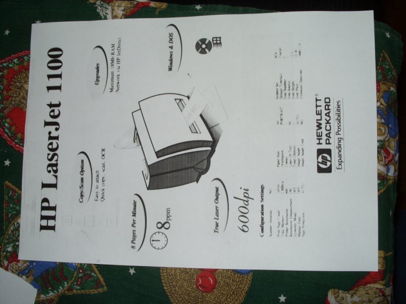

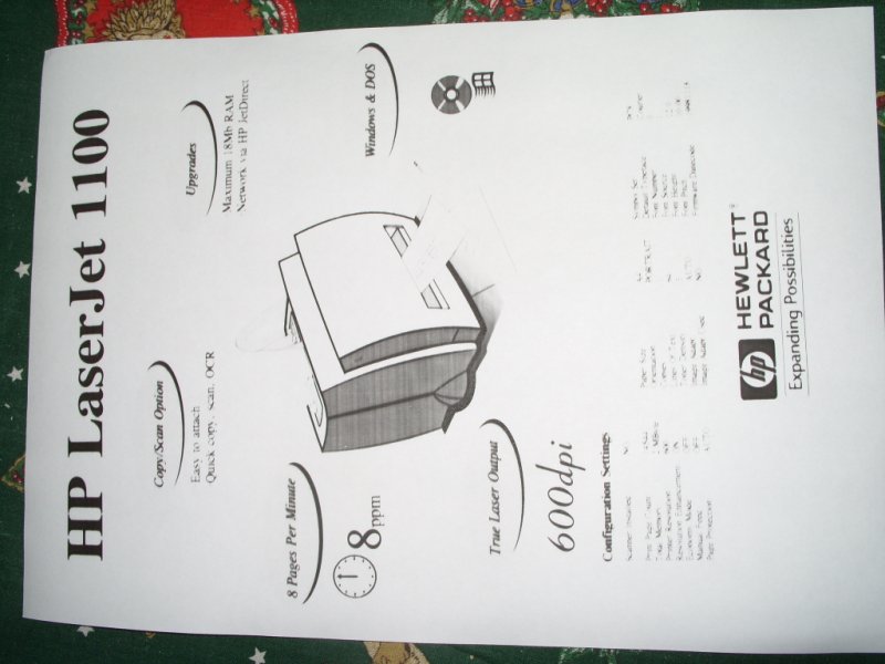

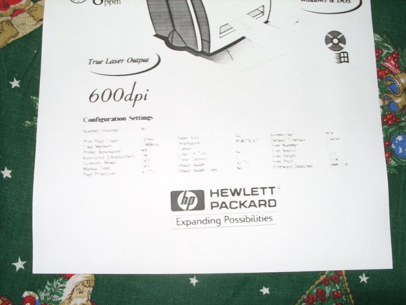

Kaptam egy HP LaserJet1100 Lézernyomtatót (Fekete-Fehér). Kaptam hozzá tonert is , és egy itthon is volt ehez a típushoz . A próbléma ott kezdődik hogy amikor nyomtattok a kisebb betűk homályosak , pedíg a toner jó megráztam , mind a 2 tonerrel ezt csinálja (raktam fel képet). Szerintem valamit ki kéne benne tisztítani (szerintem).Ha valaki tudna valami hasznos infót mondani számomra hogy mit kéne tennem hogy ne legyen ennyire homályos a kép azt nagyon megköszönném!
Üdv:tony994
(#) greatman válasza tony994 hozzászólására (») Ápr 2, 2009 /
Mivel mindkét tonerrel ezt csinálja, elképzelhető, hogy koszosak a tükrök. Ki kell szerelni a lézeregységet, szétszerelni, és a benne lévő tükröket megtisztítani valami alkoholos ablaktisztítóval. A forgó tükröt is.
Ezután próba.
(#) venom2009 válasza greatman hozzászólására (») Ápr 2, 2009 /
Ha az optika lencséi koszosak akkor állandó fedettségű csíkok keletkeznek, ha viszont a fényhengerrel párhuzamos hosszú tükör, akkor jönnek a hiányos fedettségű csíkok. Az említett tisztítás amúgy tényleg célravezető, kellő körültekintéssel könnyen és biztonságosan megoldható. Még alkohol sem fontos, hiszen csak porról van szó.
(megnéztem közben a képeket. Ha a nyomtatatási irányra merőleges, ismétlődő hibahelyek/csíkok vannak akkor vélhetően a fényhengernél keresendő a hiba, ha a nyomtatási iránnyal párhuzamos csíkok vannak, akkor inkább az optikai részen)
