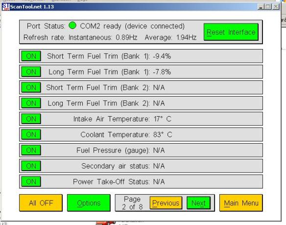

(#) Bíró válasza pityu_18 hozzászólására (») Feb 26, 2010 /
Szia! ELM327-el biztosan tudod olvasni. Használható a pl. %digimoto%, *scantoolnet*, és sok másik is. Én nem minden adathoz fértem hozzá, de talán ez ECU függő is. Ha valamikre rájössz, írd fel ide, kössz. Sok sikert!
