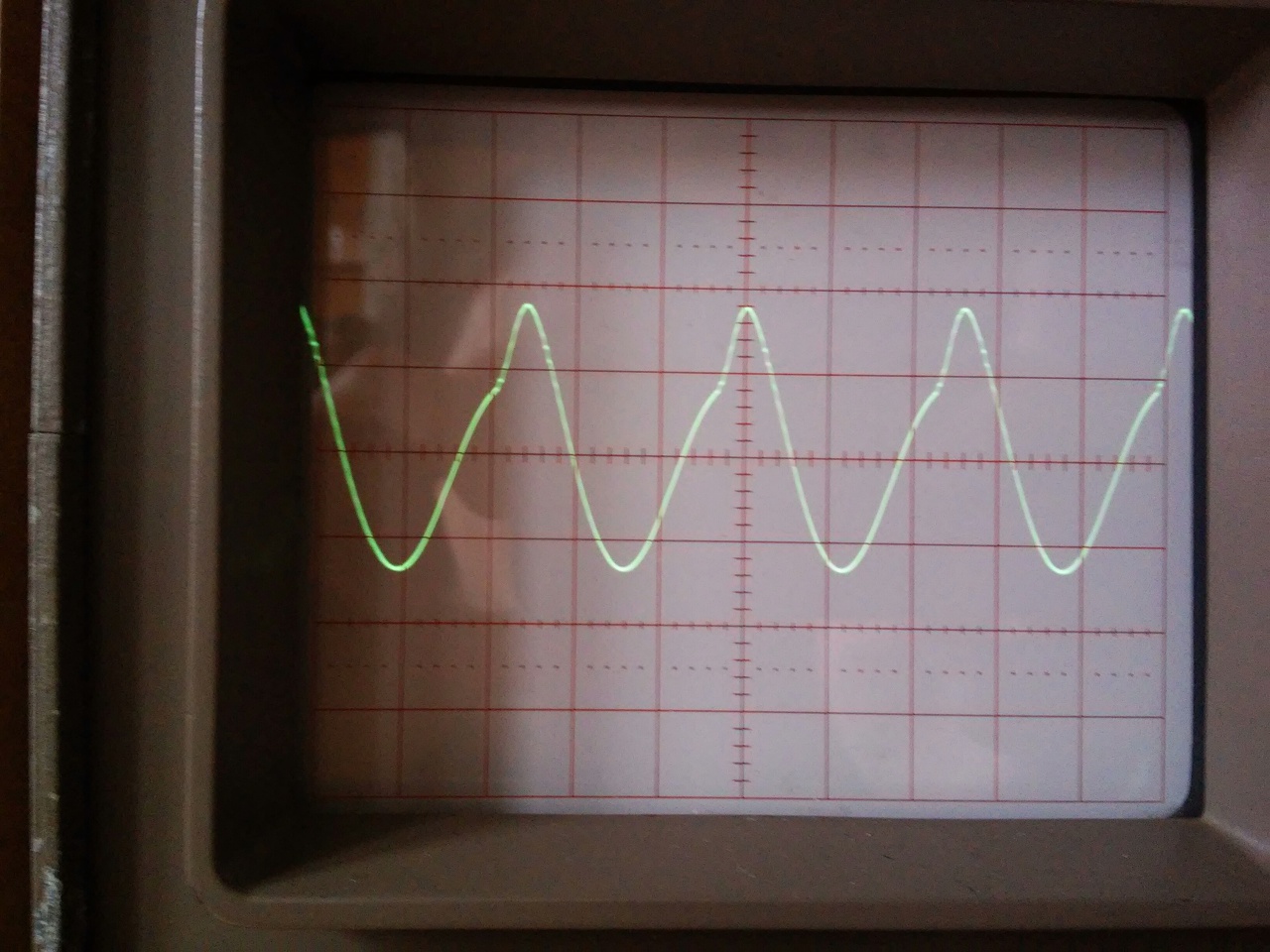

(#) chopper800 hozzászólása Feb 26, 2015 /
Szerbusztok.
Csak egy kérdés hogy akkor most jól számolok e frekvenciát vagy sem. Adott képen a jel és a beállítás.
Nekem 769,23kHz jött ki.
A hozzászólás módosítva: Feb 26, 2015
(#) kendre256 válasza chopper800 hozzászólására (») Feb 26, 2015 / 1
Jól számoltál.
Szerk: Azért az oszcilloszkóp pontosságából nem jön ki az a két tizedes, de még 10 kHz-eket is eltérhet a tényleges érték látott (leolvasott) értéktől...
(#) chopper800 válasza kendre256 hozzászólására (») Feb 26, 2015 /
Köszönöm a gyors választ.
(#) pucuka válasza chopper800 hozzászólására (») Feb 26, 2015 / 1
Mondjuk könnyebb lett volna leolvasni, ha a jelnek az egyik nevezetes pontját, pl. a szimmetrikusra pozicionált jel nullátmenetét pont egy kocka sarkába állítod. Akkor már csak a másik végén kell a tizedeseket megszámlálnod. A másik, hogy minél több periódust állítasz be, aminél még a kezdő pozicionálás jól elvégezhető, annál pontosabb lesz a periódus idő mérés. Azért a század pontos számolás túlzás. A leolvasás a paralaxis hibától, és a szkóp eltérítés hibájától eltekintve is csak 0,2 pontos. Ennél pontosabban számolni sem érdemes. A pontos frekvenciát frekvencia mérővel kell mérni.
