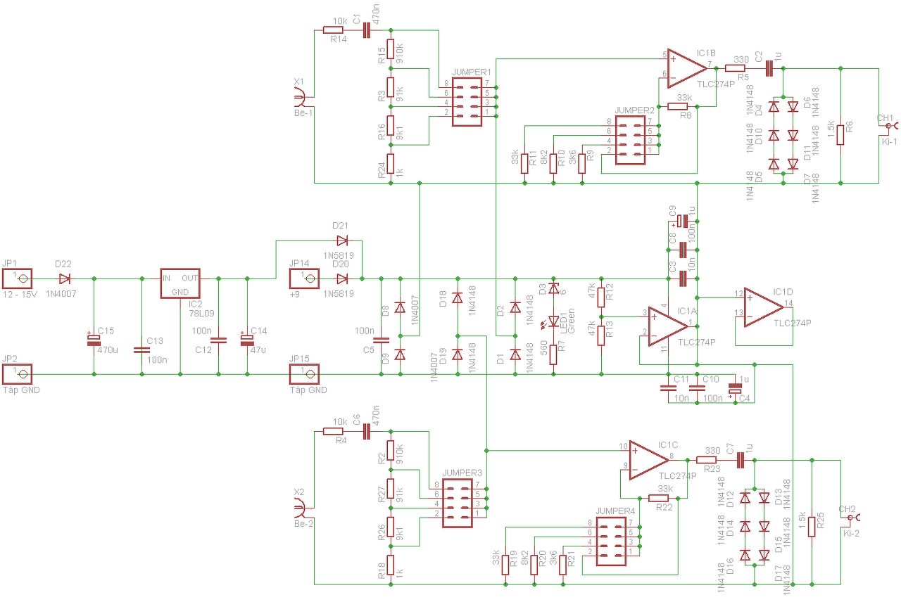

Sziasztok. Ha az alábbi kapcsolást alufóliában csomagolva beszerelem egy pc táp dobozában úgy, hogy benne van a táp is(ez lenne a +-12V forrása) fog valamit zavarni a mérésen a pc táp?
Valamennyit biztosan fog zavarni, de attól még használható lehet. Zavarvédelmi szempontból fontosabb kérdés lehet a nulla potenciál bekötése. Az elektronikád, azaz a mérőerősítő nulláját ne kösd az árnyékoláshoz, hanem a hangkártya nullájához legyen rögzítve. Szintén hasznos lehet, ha a +-12Vos tápot alul-áteresztőn keresztül csatlakoztatod (mondjuk 10ohm sorosan, 100nF+1uf+100µF kondi párhuzamosan a +12 és a -12V-os ágban). Ha elfér, és van valamilyen kisebb alumínium dobozod, az jobb lenne, mint az alufólia, már a szerelés miatt is.
Alumínium helyett inkább vasból készült árnyékolást kellene használni. Akár konzervdoboz is jó.
Ügyelni kell még arra, hogy a -12V nem biztos, hogy meg van valósítva a tápban.
Én csak azt nem értem, miért kell a dupla táp. A kapcsolás AC bemenetű, a hangkártya is. A közbenső 1×, 10 × erősítőnek tökmindegy, hogy hol van az egyenszintje, a tápfeszültségnek sem kell 24 V, mert a hangkártya vonalbemenetének érzékenysége 300 mV körüli, ami nagyjából 1 Vcc jelent. Marad még így is bőven tartalék, a 12 V -os tápból. Ha már mindenáron erősítőt akarsz belegyömöszkölni.
A hozzászólás módosítva: Okt 29, 2014
Végül változott a dolog találtam itthon egy kis 2 szekunderes trafót, így az kapott egy egyenirányítást meg puffert. Működik is róla a dolog.
Hát a tl082-nek kell a kettős táp nem? Legalább is a rajzon úgy van.
A rajzon úgy van, de ha féltápra beállítod, nem kell a kettőstáp.
Esetleg tudnál ebben segíteni? Ha pl egy 9V elemről működne az nem volna rossz. Bár a laptop úgy is áramhoz kötött de legalább ennek nem kéne dugaszt keresni.
Próbálkoztam, de a rajzolással hadilábon állok.
Bővebben: Link A fenti linken található adatlap 25. ábráján látható megoldást kell beépítened az kapcsolásod erősítőjének helyére. Az 1×, 10 × átkapcsolót a kimenetre tedd, és a 100 kohm -ot, vagy 1 Mohm -ot kapcsoltasd vele. (a 100 k és a kapcsoló még nincs a rajzon) A 9 V -os elem valószínűleg kevés lesz, az adatlap szerint a min tápfeszültség 7 V. Lehet esetleg hasonló kapcsolásban kisebb tápfeszültség igényű műveleti erősítőt használni.
