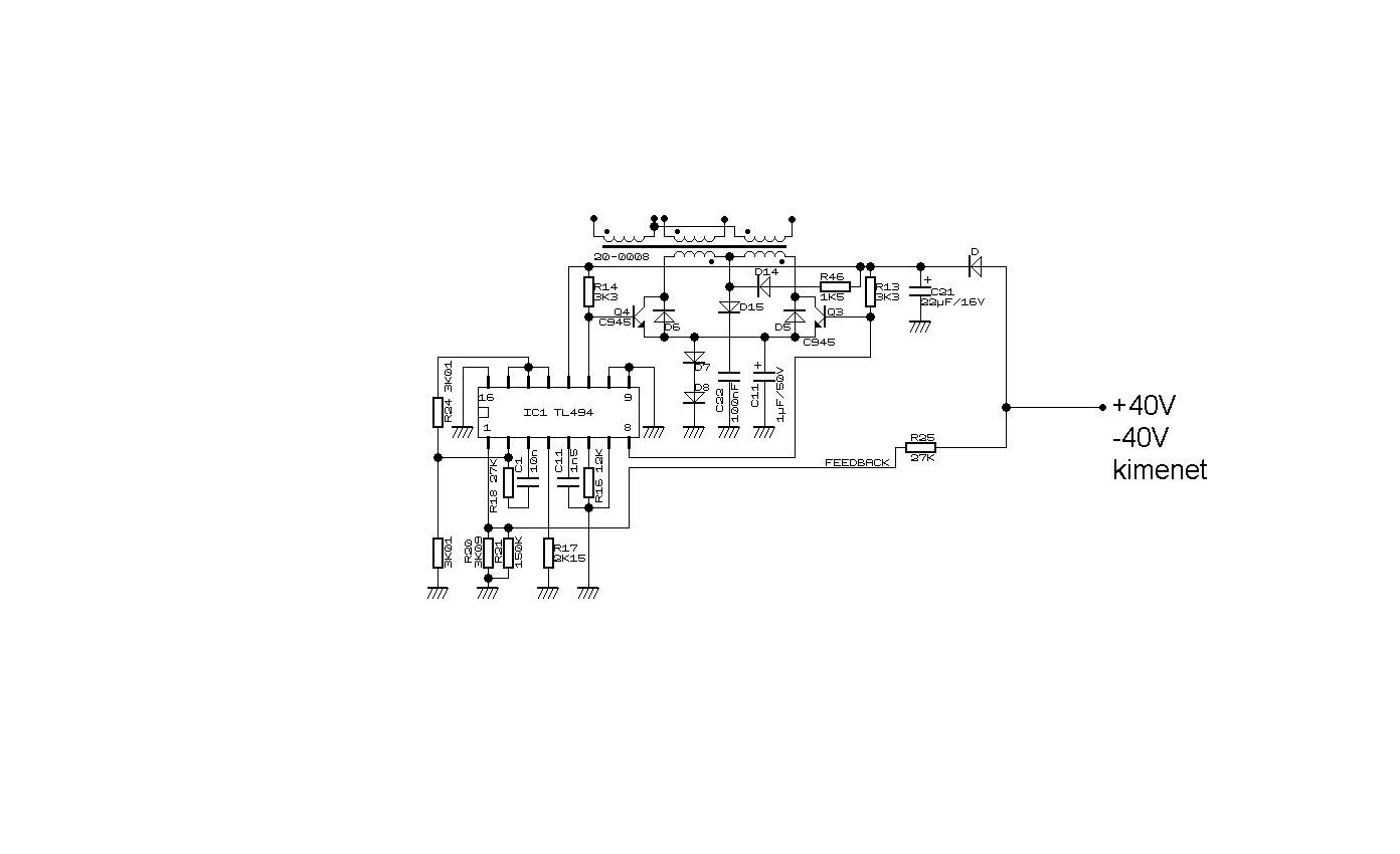

Hali.Csináltam még 3 képet a mostani állásról.Az IC körül mindent kiszedtem.Mert van egy kép itt a témában egy tápjól és ott talán 8-10Alkatrész van azt IC-nél össz.Ha valaki le tudná akár paintban szedni hogy mi az a pár alkatrész ami kell az IC körül azt megköszöném.Sendi rajzában van a trafó ott pár cucc és ennyi.
Csináltam egy paintot hogy hogy néz ki most de képeken látni.Az IC egyik oldaláról mindent kiszedtem a másik(táp)oldalról semmit.Sendi rajza szerint az 1től a 8as lábig talán 4 alkatrész ha van.Bővebben: Link
(#) peter1995 válasza KTobi hozzászólására (») Okt 14, 2010 /
És így nem jó az IC bekötés.Ezt az eredeti rajzból vettem ki.

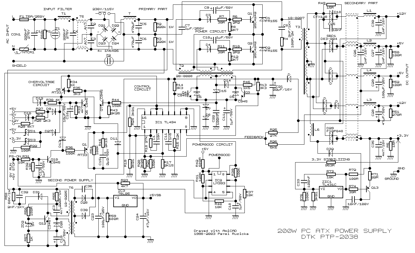

(#) peter1995 válasza peter1995 hozzászólására (») Okt 15, 2010 /
O-Ó.Tévedtem.Nem az a rajza.Ebben 2 IC van.Egy 494es és egy másik.Csináltam róla pár képet.Várom az ötleteket.Előre is kössz.Bővebben: Link
Esetleg ha ehhez nem lenne rajz akkor van még egy ACORP LC-A300ATX is.
Szereztem több rajzot is.Mivel a a 200W-osnak nevezett táp kapcsolási rajzában van 2 IC szerintem az érvényes nálam is.
Csatolom mind a 3at ami szereztem.
(#) Sendi válasza peter1995 hozzászólására (») Okt 16, 2010 /
Helló.
Látom senki nem akar kezdeményezni.
Akkor csapjunk bele a lecsóba.
Amelyikben a TL 494 es van, azt a legkönnyebb átalakítani. (nekem is abban van gyakorlatom)
Ha nincs meg a pontos rajza akkor a három rajzod közül a második alapján vezetlek.
Itt kérem a többi hozzáértő tagot, hogy kontrolláljanak, és ha tévednék, jelezzék. (mindenki tévedhet), mindig lehetnek jó, vagy jobb ötletek. Előre is köszönet minden segíteni akarónak.

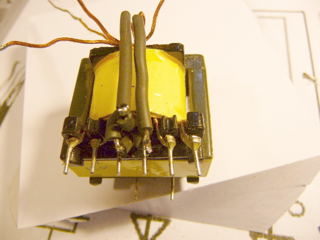

Semmi baj. Így csak jobban kell figyelned, mert nem tudod magad ellenőrizni. Akkor induljunk neki. Ha túl szájba rágós, akkor szóljál. Kiveszed a trafót. A trafó mint a rajzon is látod, 4 fő részből áll. A testeléshez közeli kettő (5V-os) 3-3 tekercs van párhuzamosan, mert az nagyobb áramot ad le eredetileg. Ezeket kell majd sorba kötni. Fontos, hogy a tekercseknek van kezdete és vége. (nem csak fizikailag ) A kezdeteket egy pont-tal jelölik. Sorba kötni őket, hogy a feszültségek összeadódjanak, mindig úgy kell, hogy az egyik vége a másik kezdetével, az a harmadik kezdetével, és így tovább.
Szét bontod a közös (test) szálakat, és az A és B lábak kivételével a lábakról leveszed a tekercseket, ( a leírás alapján) úgy hogy tudd melyiket honnan vetted le. Ohm mérővel szétválogatod a tekercseket. És nagy figyelemmel elkezded a sorba kötést. 1 kezdet marad A-n, 1 vég 3 kezdet , 3 vég 4 kezdettel, 4 vég 5 kezdet, 5 vég kivezetve marad(test), 6 kezdet kivezetve marad (test), 6 vég 7 kezdettel, 7 vég 8 kezdettel, 8 vég 2 kezdettel, 2 vég marad B-n. Azt hogy a 3-3 tekercs közül melyiket nevezed 3-4-5 nek, illetve 6-7-8 nak az mindegy. Estig ezzel eljátszogathatsz majd folytatjuk.
Nagyon figyelj, mert ez a "lelke" az egésznek, és a lábakra forrasztott vezetékeket úgy szedd szét, hogy ne érjenek (galvanikusan) egymáshoz. Én zsugorcsövet húztam mindegyikre egészen a tövéig. Ohm mérővel ellenőrizd le. A rajzok az eredet állapotot mutatják.
(#) peter1995 válasza Sendi hozzászólására (») Okt 16, 2010 /
Hali.Átkötöttem a trafót.Szépen egyenként átkötöttem és most csak 4 kivezetés vami él.Azért 4 mert a 2GND-t nem kötöttem még össze hogy megnézzem nincs-e zárlat de szerintem jó lesz.Az A pont ás a GND között 0,4ohm van és ugyan ennyi a B pont és a GND között is.Még megy majd a csupasz frrasztásokra zsugorcső
Helló. Ha úgy csináltad, akkor ügyes vagy. Én is elkészültem a trafóval. Az hogy a GND-hez képest 0.4 ohm-t mérsz, az nem jelent semmit. (csak egy kis tapasztalatlanságot ) Mert ha a trafó nélkül érinted össze a két mérőzsinórodat, akkor is 0.4 ohm-t mérsz.
Ilyen kis ellenállást nem lehet megmérni multiméterrel.
Most kellene az induktivitás mérő. Nekem a gnd-hez képest kb. 1.8 mH mind a két oldal, és a két széle között pedig kb 4 mH. (remélem nem kötöttem el.)
