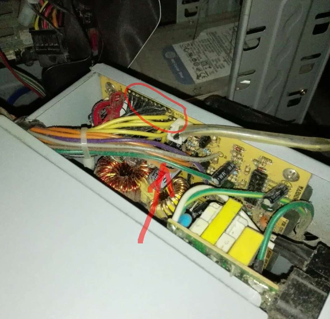

Sziasztok!Egy olyan problémám volna, hogy amikor megpróbálom bekapcsolni a számítógépem, csak felvillan 3 lámpa az előlapon, de a gép nem indul.Leszedtem az olalburkolatot, és látom, hogy az indító benyomásakor a ventillátorok is felpörögnek egy pillanatra, illetve az alaplapon folyamatosan világít egy led.A tápegység pedig jól hallhatóan zizeg.Ha mégegyszer megnyomom a gombot, már ennyi sem tőrténik, kivéve, ha előbb áramtalanítom a gépe, akkor ugyanezt eljátsza egyszer.Mi lehet a probléma?
(#) Trivium93 válasza CTAC hozzászólására (») Jan 5, 2016 /
A táp zárlatot érzékel vagy a primer feszültség "eltünik" (lecsökken). Nézd meg kiveszed a tápot és a zöld és a feketét összekötöd egy dróttal, hogy úgy beindul-e, ha akkor sem akkor a tápban lesz hiba. Van egy olyan érzésem, hogy befog indulni.
(#) CTAC hozzászólása Jan 5, 2016 /
Köszi a tippet!Rendben, megpróbálom, de melyik zöldet, és melyik feketét pontosan?Csak mert rengeteg köteg vezeték jön ki a tápból...
egy zöld van a főcsatlakozón és az összes fekete a GND. Azok közül valamelyik feketével összezárod a zöldet.
Ezekről van szó?
Húzd ki a gépből a kábeleket, és a legnagyobb csatiban lesz zöld. De ott a nyíl végén pont ott van a zöld amit a feketével kell összeérinteni és be kell indulnia a tápnak, ha jó a táp.
Értem, tehát akkor a zöldet ezen a csatlakozón összezárom egy feketével?
Sajnos nem megy.Ha rossz a táp, akkor lehet vele még valamit kezdeni, vagy kuka az egész?
