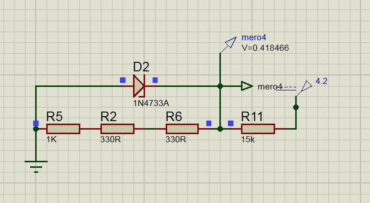

Jobban jarnal ha valami referencia IC-vel csinalnal pl 2.56 V ref. feszt. Erre alkalmas es eleg stabil erre a pontossagra a TL431. Kapcsolas a doksiban. Egy potival es egy ellenallassal be lehet allitani a 2.56V referenciat. Nagyon keveset kell allitani, mert a nevleges feszultsege 2.5 V +- 55 mV. 2.56 V ref. eseten egy osztas 2.5 mV, tehat a leolvasott erteket meg kell szorozni 2.5 ertekkel es igy a skalad 0-2.56 koze esik. Csinalhatsz egy 1/10-es osztot es igy a vegertek AD x 25 / 1000 . Igy a vegertek 25.6 V lesz. Termeszetesen a fesz ertek igy float valtozo lesz. Egy kis trukkel es csak longint valtozoval ugye egesz erteket kapsz, es a tizedest fixen bekotod. Itt csak 100-al kell osztanod.
Ha előre tudod az akku fesz tartományát, amit mérni akarsz, és van nagyon pontos feszültség referenciád, valójában egy feszültség kivonót kellene előbb ráraknod az akku kimenetére, és csak a mérési tartományt beosztani az 1V skáládra.
És persze nem kellene megbíznod mind a 10 bitben. Olyan keményen ugrálni fog a mérésed, hogy ha csak 7 bitet sikerülni fog stabilan tartani átlagolással, már annak is örülni fogsz. De valószínűbb, hogy 6 vagy 5 bit lesz a vége. "Normál" körülmények között nagyon sok zavar tényeződ van, ami műszertechnikában elfogadhatatlan, és majd most össze is találkozol velük. Csak egy kósza gondolatok
ADR510-es referencia IC-éből rendeltem. Azt fogom rápakolni. Remélhetőleg elég stabil lesz, ez a dolga..
Igen, 4.2v a max, ennyi lehet az aksi.
A méréseket mindenképp átlagolom. 1v-os referenciával is az ADC értéke több lesz mint 1 byte. Minimum 9bit kellene, így meg már felesleges bántanom a 10bit-es rész. Az osztót úgy lövöm be, hogy ossza feszültséget 10-el, tehát az 5v/10 = 0.5v, így az ADC 10bitjének tartományának pontosan a felét használja ki.
Ahogy gondolod. A TL431 itt a he-n kaphato. 33 Ft. A stabilitasa maximalisan elegendo erre a tipusu meresre.
Néztem, méretével volt bajom. ADR510 SOT23-as tokozásban van, így kisebb helyet foglal.
Tudom, hogy van ebből is SOT23, de mikor rendeltem, akkor ezzel még nem voltam tisztába.. Marad az 1v ref, aztán majd meglátjuk hogy válik be.
Zénert használni műszertechnikában feszültség referenciaként pótméter nélkül nem gány egy kicsit?

Zéner a rajzon van, ekkora feszültségnél az nem kerül bele. Eredetileg itt 12v volt és ezért került be az 5v-os zéner, mint biztosíték.

Na ezt en nem ertem!! Egy kozonseges, utcasarkon kaphato ref IC helyett beteszel egy 2$ erteku ritkasagot. A jelen 10 bites AD-nal nincs semmilyen kulonbseg a ketton kozott. Amennyiben egy 16-20 bites AD-t hasznalnal ott talan. De ezt nem egy kozonseges akku meresere hasznaljuk, hanem pl. merlegcella jelenek a feldolgozasara. Masik: mar leirtam! Amennyiben 1 / 1024 = 0.9765625 mV, akkor a programodban nagyon "egyszeru" matematikai muvelettel fogod megkapni a vegeredmeny. Mig az altalam emlitett 2.56 V ref eseten csak 25 a szorzo, amit kis trukkel long int valtozoval is lehet hasznalni. Egy tized meretu programmal tizszer gyorsabban.
Raadasnak meg hogy a PIC AD referenciaja 2.00 voltnal magasabbnak kell lennie!! 1.00 Volt ref fesznel nem szeret mukodni az AD. MOD: Kérünk, hogy figyelj az írásodra, és az ékezetek használatára. Köszönjük! A hozzászólás módosítva: Jan 12, 2018
Moderátor által szerkesztve
Lehet nem érted, de én már korábban megrendeltem a ref IC-t, így nyilván ki fogom próbálni.
A másik, hogy az ajánlott TL431 8lábú. Persze láttam belőle SOT23-ast, de azt ugyan csak rendelnem kellene. Ha már megrendeltem hetekkel ezelőtt az ADR510-et, akkor most már kipróbálom, hogy működik e, ha nem akkor rendelek az ajánlottból egy SOT23-ast.
