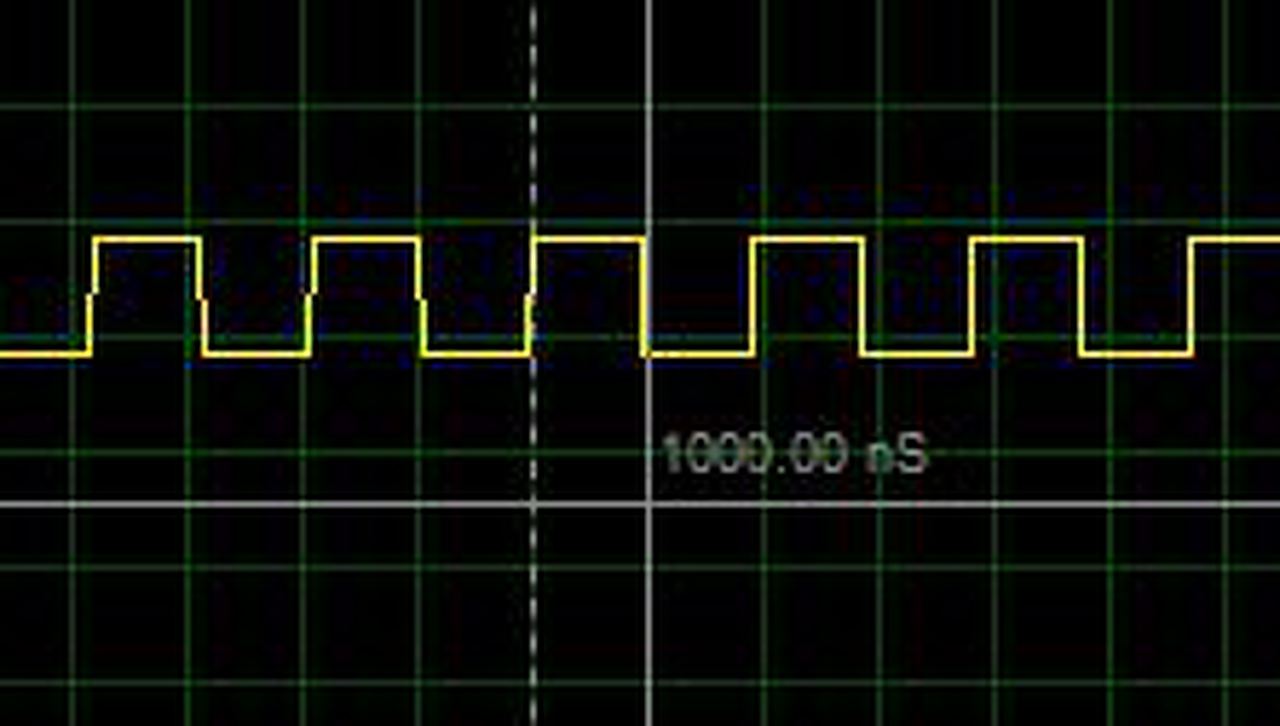

Uraim, hogy tudok egy stabil késleltetést készíteni C18-ban?
18F46K22 PIC + 16MHz kristály + 4xPLL bekapcsolva, 64MHz az órajelem. Csak a fontosabb beállításokat linkelem:
Ugyan beállítottam a Fosc-ot is ahogyan Hp41C említette, de észlelhető eredményt nem hozott.
Az inicializálásnál a PIC összes lába digitális és az interrupt kikapcsolva, és persze minden egyéb, PWM, ADC. Fontosabb regiszterek az óra jel miatt:
Sajnos a mérések alapján (Proteusban mivel nincs oszcillátorom) az időzítések nem pontosak. Ha beállítok mondjuk egy 1us-t egy rutinnal pl:
Akkor az viszonylag kis ciklusokra jó, de ha mondjuk emelem akkor nagy akár dupla eltéréseket is mutathat. Képeket töltök fel, hogy érthető legyen. Az első kép ahol 1us látható a mérésekkel a fentebb látható "unsigned int i = us*1;" kóddal érem el. Ezt a kódot most hagyom is de változtatom a us változót. (ki is emeltem, hogy melyik az) Delay_Us(1);-ről Delay_Us(100);-ra. A 2. képen látható, hogy 100us helyett 22.5us a késleltetés. Ez egyébként egy port egy bit magas majd alacsony szintre való állítása. Hogy tudom ezt megoldani, hogy egységes időzítést kapjak, mert a DS18B20 eléggé kényes az ilyenre. Előre is köszönöm.
Már leírtam, hogy mi a problémája, olvasd már el és gondolkodj rajta egy kicsit !
Félre értesz, az már megvan.
És megy is a DS, mutatja az értékeket, de maga az időzítés elcsúszik akár mit csinálok. 10000, 1000 is meg van.. A hozzászólás módosítva: Okt 22, 2015
