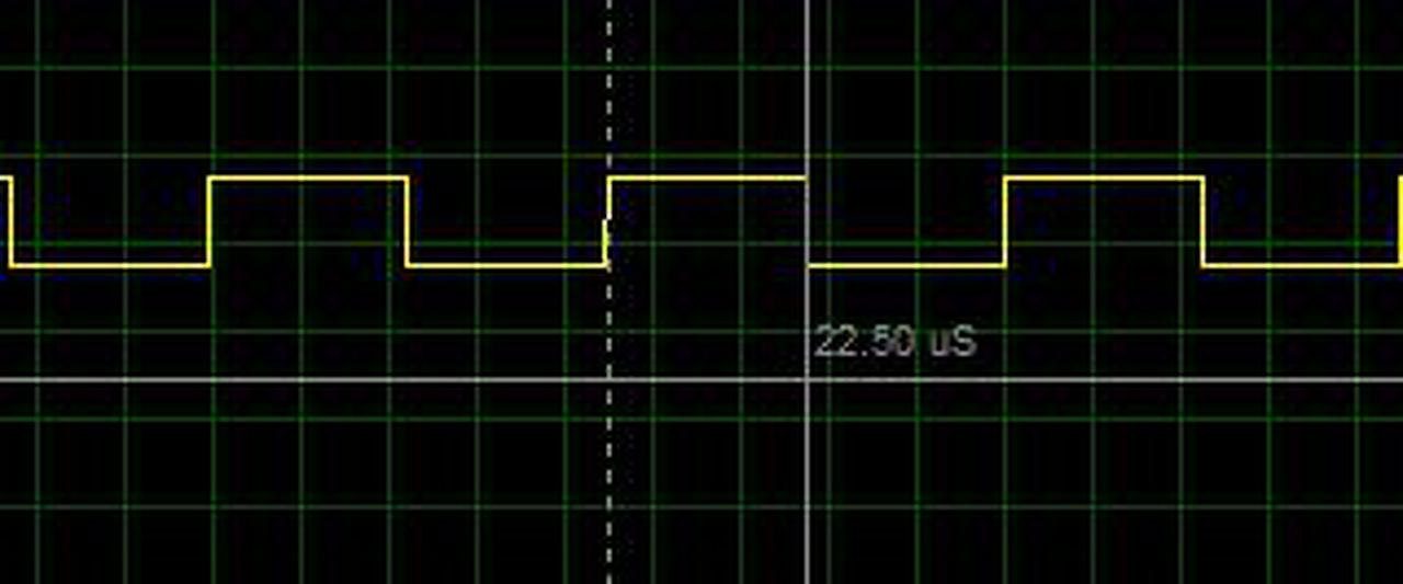

(#) don_peter hozzászólása Okt 22, 2015 /
Uraim, kérnék egy kis segítséget.
PIC18F46K22-es MCU beállításaival kapcsolatban.
Még mindig a DS18B20-al szívok és mivel nem akar működni meg kell minden eddigi beállításomat kérdőjeleznem.
Az 1ms és az 1us-al is lehet, gond mivel a DS nagyon kényes az időzítésre.

És végül a késleltetés:
  1. #include <delays.h>
  2.
  3. void Delay_Us(unsigned int us){ // 1/(64000000/4) == 0.00000000625 * 16 = 0.0000001 == 1us
  4.         unsigned char i;
  5.         for(i=(16*us); i>0; i--) Delay1TCY();
  6. }
  7.
  8. void Delay_Ms(unsigned int ms){ // 1/(64000000/4) == 0.00000000625 * 16*10000 = 0.001 == 1ms
  9.         unsigned char i;
  10.         for(i=ms; i>0; i--) Delay10KTCYx(16);
  11. }
Valami tuti nem kerek, de nem értem, hogy eddig ezzel nem volt gondom, de ez a DS hőérzékelő teljesen keresztbe vág.
Előre is köszi az észrevételeket.

Uraim, hogy tudok egy stabil késleltetést készíteni C18-ban?
18F46K22 PIC + 16MHz kristály + 4xPLL bekapcsolva, 64MHz az órajelem.
Csak a fontosabb beállításokat linkelem:
  1. #pragma config FOSC             = HSMP          //0xF3  HS oscillator (medium power 4-16 MHz).
  2. #pragma config PLLCFG   = ON            //0xFF  Oscillator multiplied by 4xPLL
  3. #pragma config PRICLKEN = ON            //0xFF  Primary clock is always enabled.
  4. #pragma config FCMEN    = OFF           //0xBF  Fail-Safe Clock Monitor disabled.
  5. #pragma config IESO     = OFF           //0x7F  Oscillator Switchover mode disabled.
Ugyan beállítottam a Fosc-ot is ahogyan Hp41C említette, de észlelhető eredményt nem hozott.
  1. #define Fosc    64000000L  // 64MHz
Az inicializálásnál a PIC összes lába digitális és az interrupt kikapcsolva, és persze minden egyéb, PWM, ADC.
Fontosabb regiszterek az óra jel miatt:
  1. OSCCON = 0;     // Primary Clock-ot használjuk CONFIG1H beállításai szerint
  2. OSCCON2 = 0x04; // Oscillator drive circuit on
  3. OSCTUNE = 0x20; // PLL enabled
Sajnos a mérések alapján (Proteusban mivel nincs oszcillátorom) az időzítések nem pontosak.
Ha beállítok mondjuk egy 1us-t egy rutinnal pl:
  1. void Delay_Us(unsigned int [b]us[/b]){  // 1/(64000000/4) == 0.00000000625 * 16 = 0.0000001 == 1us
  2.         unsigned int i = [b]us[/b]*1;
  3.         while(i--) Delay1TCY();
  4. }
Akkor az viszonylag kis ciklusokra jó, de ha mondjuk emelem akkor nagy akár dupla eltéréseket is mutathat.
Képeket töltök fel, hogy érthető legyen.
Az első kép ahol 1us látható a mérésekkel a fentebb látható "unsigned int i = us*1;" kóddal érem el.
Ezt a kódot most hagyom is de változtatom a us változót. (ki is emeltem, hogy melyik az)
Delay_Us(1);-ről Delay_Us(100);-ra.
A 2. képen látható, hogy 100us helyett 22.5us a késleltetés.
Ez egyébként egy port egy bit magas majd alacsony szintre való állítása.
Hogy tudom ezt megoldani, hogy egységes időzítést kapjak, mert a DS18B20 eléggé kényes az ilyenre.
Előre is köszönöm.
(#) kissi válasza don_peter hozzászólására (») Okt 22, 2015 /
Már leírtam, hogy mi a problémája, olvasd már el és gondolkodj rajta egy kicsit !
(#) don_peter válasza kissi hozzászólására (») Okt 22, 2015 /
Félre értesz, az már megvan.
És megy is a DS, mutatja az értékeket, de maga az időzítés elcsúszik akár mit csinálok.
10000, 1000 is meg van..
A hozzászólás módosítva: Okt 22, 2015
