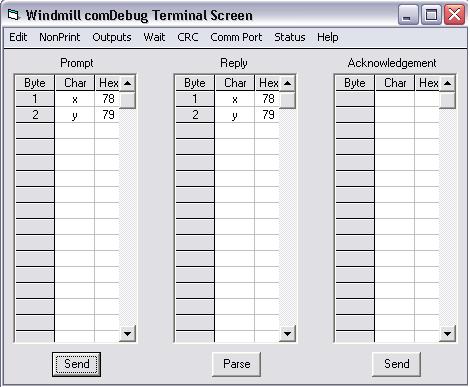

én a windnill comdebug nevű terminál progival próbálkozok. találtam egy siemens m35 telót egy adatkábellel tökéletesen megy oda-vissza az at parancs-válasz.
biztos, hogy a pices dolog körül lesz a hiba.
pic-ről telóra at parancs (pl sms küldés simán megy, visszafelé zavaros)
most csak a pc-re kötöttem a panelt.
ha két karaktert küldök, az jó.
mivel 8 változóba írom az érkező karaktereket (ill "int" értékeit) az utolsó két változóba be is írja szépen.
ha viszont több karakterrel próbálkozok, téveszt össze-vissza.
hiába használom 19200 baud-hoz a
SPBRG = 0x0C;
RCSTA = 0x90;
TXSTA = 0x24;
dolgokat, olyan mintha csak két byte-ot fogadna.

(#) kobela1969 válasza lidi hozzászólására (») Aug 27, 2008 /
kipróbáltam, sajnos nem jó.
mellékelem a kapott dolgokat.

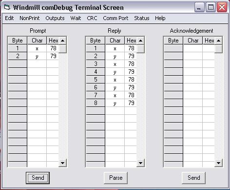

érdekes, hogy ha csak két karaktert küldök, akkor szépen
feltölti a 8 változót 4 küldés után.

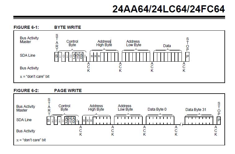

Sziasztok. Segítség kellene PIC16F887 i2c modul beüzemeléséhez.
EEpromba (24c64) szeretnék 1 bájtot beleírni, de valamiért nem sikerül. Valaki hozzáértő légyszives nézze meg mi lehet a gond.
Köszi, STR.
i2c.txt
(#) vilmosd válasza Strons hozzászólására (») Aug 15, 2012 /
Az EEPROM cime 0xA0-nal kezdodik (az A0-A2 labakkal lehet programozni 8 EEPROM-ot). A Te programod 0x00 cimmel akar kommunikalni, es ezert az EEPROM nem valaszol neki.
(#) Strons válasza vilmosd hozzászólására (») Aug 15, 2012 /
Szerintem valami más gond lehet mert a programban (real pic sim) az eeprom címe 0000 000 + 0 rw bit.
Megnéztem 2 szimulátorban is (a másik a pic sim ide) és mind a kettő azt írja hogy csak egy stop megy ki, pedig adatlap szerint az sspcon2,sen startot generál. Utána valamiért meg is áll a program mert a végén a led sem kapcsol be.
De a 24C64 cime 0xA0-nal kezdodik, tehat egy 0x00 cimu hivast nem fog figyelembe venni sohasem.
A szimulator nem tudja kezelni jol a I2C HW-t (sajnos).
(#) Strons hozzászólása Aug 15, 2012 /
Értem.
Tehát akkor így helyesen kellene működnie? (a0 a1 a2 fölre húzva)
I2CByteWrite
call I2CBSTART ; start i2c
movlw 0xA0; cím, rw bit 0
call I2CTX ; küldés
Kijavítottam de a próbapanelen nem csinál semmit, (nem kapcsol be a led) szimulátorban ezek szerint nincs értelme próbálgatni.
