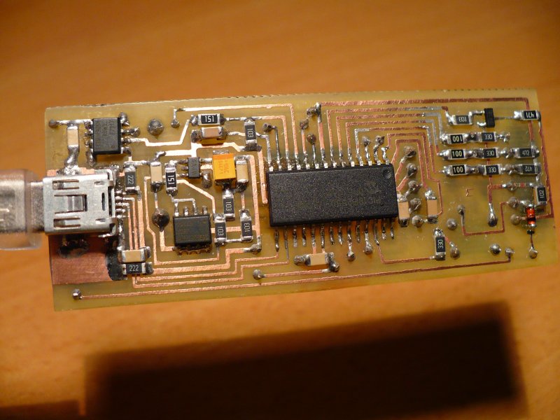

(#) zzz hozzászólása Jan 24, 2010 /
Sikerült megépíteni a Watt féle PICKit2 klónt. Elsőre sikerült minden, ahhoz képest hogy ez az első SMD panelom.
(#) watt válasza zzz hozzászólására (») Jan 24, 2010 /
Nagyon szép munka, gratulálok(szebb, mint az enyém!)! Jó égetést!
(#) cNobody válasza zzz hozzászólására (») Jan 24, 2010 /
Szép lett nagyon.
Egy észrevételem van csak: az USB csatlakozó alatt van egy 100n és közvetlen alatta egy 1k ellenállás,
viszont Te 2k2-t raktál.
(csak azért vettem észre mert én is éppen csinálom az égetőt, és feltűnt a szokatlan érték )

(#) zzz válasza cNobody hozzászólására (») Jan 24, 2010 /
Helló!
Köszönöm az elismeréseket meg az észrevételt!
