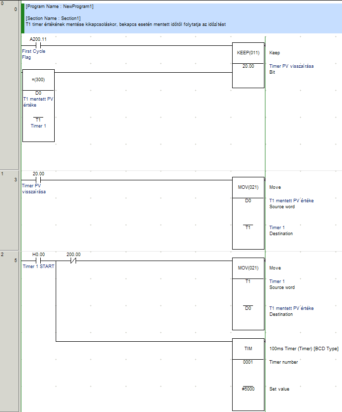

(#) Thomas10100 válasza Szirty hozzászólására (») Okt 31, 2013 /
Helló!
Volt egy kérdésem kb egy hónapja. Egy Omron CP1L-L típusú PLC lett az alany elemmel együtt.
A kérdésem az volt, hogy áramszünet után ugyanott folytassa a programot a gép ahol abba hagyta. A program 3x ismétli ugyanazt. Ezt kellene eltárolni hogy hányadiknál tart éppen.
Illetve van 2 időzítő, amik 30 percesek. Ezeket is szeretném tudni mennyinél voltak kikapcsolásnál.
Köszi a segítséget!
(#) Szirty válasza Thomas10100 hozzászólására (») Nov 1, 2013 /
Helló Thomas10100!
„Volt egy kérdésem kb egy hónapja. Egy Omron CP1L-L típusú PLC lett az alany elemmel együtt.”
Nekem meg volt egy válaszom.
A timer nem retentív a CP1L-ben, ezért timerrel ezt nem tudod megoldani.
Készíts időzítőt számlálóval vagy számolj időt DM-ben.
(#) Thomas10100 válasza Szirty hozzászólására (») Nov 1, 2013 /
Igen tudom, csak nem értettem hogyan lehet megoldani.
Mit jelent az hogy retentive?
A számlálós megoldást talán meg tudom oldani, majd kicsit melléülök.
Köszi a segítséget!
(#) Szirty válasza Thomas10100 hozzászólására (») Nov 1, 2013 / 1
Ha mindenképp timerrel akarsz időzíteni, akkor annak az aktuális (PV) értékét is el lehet menteni egy retentív területre (pl. DM). Itt van erre egy példa program:
A T1 timer az amit ment. A D0 memóriacímre menti. Sajnos kell egy segédváltozó (flag) a 20.00 ami a visszaíráshoz szükséges (az always on önmagában nem elég).
A timert a H0.00 indítja, itt bármilyen feltételsor lehet.
Mivel fontos a lépések sorrendje, a példában lévő sorrendtől ne térj el.
Hi!
A retentív jelentése: megtartani, megőrizni. Így hívják azt a memóriaterületet, ami megtartja az adatokat áramkimaradáskor is.
Számlálóval vagy összeadással/kivonással úgy tudsz időzíteni, hogy egy időalap szerint, adott időközönként csökkented vagy növeled az értékét, és amikor eléri a kívánt értéket, akkor kapcsolod amit kell.
Minden érthető kivéve a 200.00 negált, ez nem 20.00 akart lenni?
Illetve az =(300) művelettel még nem találkoztam. Addig oké hogy D0-át vissza írja a T1-be.
Köszönöm a segítséged!
Helló!
De 20.00 akart lenni, de nem kell bele, kiveheted. Elnézést a hibáért!
„Illetve az =(300) művelettel még nem találkoztam. Addig oké hogy D0-át vissza írja a T1-be.”
=(300) D0 T1 egy összehasonlítás. Logikai 1 eredményt ad, ha a D0-ban és a T1-ben ugyanaz van (azonosak).
Köszi, hétfőn kipróbálom.
