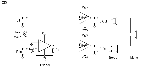

Sziasztok valaki segíteni nekem QUAD-405 hídba kapcsolásában, tudom hogy már nagyon sok mindenki foglalkozott ezzel, de egy rajzot vagy leírást kérhetek, vagy tegyek be elé egy invertáló kapcsolást? A rajz lenne a legjobb mert fixre szeretném megcsinálni, akár nyákon belül is módosítom, hogy jó legyen! Köszönöm!

(#) reloop válasza balazska1987 hozzászólására (») Jún 15, 2013 /
Szia! A fázisfordító a legegyszerűbb, de ha belinkeled a Quad-od rajzát, megpróbálom azon megoldani.

(#) Ge Lee válasza balazska1987 hozzászólására (») Jún 16, 2013 /
Valahogy így szokták megoldani átkapcsolhatóra a sztereó és a híd üzemet. Persze a fázisfordító impedanciáinak (ki és be) bele kell illeni a környezetébe.
