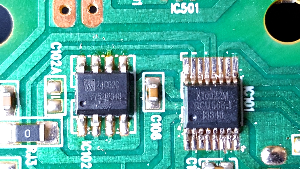

Egyelőre azért így kötöm mert 50 ohmra letranszformálom méresgetés végett majd szintén 50 Ohmos erősítő kimenethez csatlakozik és a kimenete pedig egy DBM-hez kísérlet képpen.
(#) Antennaman válasza kistee hozzászólására (») Ápr 15, 2016 /
Szervusztok ,
Ránézésre ez ba specifikus IC van ebben a rádióban is, és ehhez a kis EEPROM-ban lévő program határozza meg a teljes működést a hang frekis kimenetét pedig egy kis SMD LM386 fogadja.
(#) sdrlab válasza kistee hozzászólására (») Ápr 15, 2016 /
Mi annak a tizenvalahány lábú smd IC-nek a típusa ?

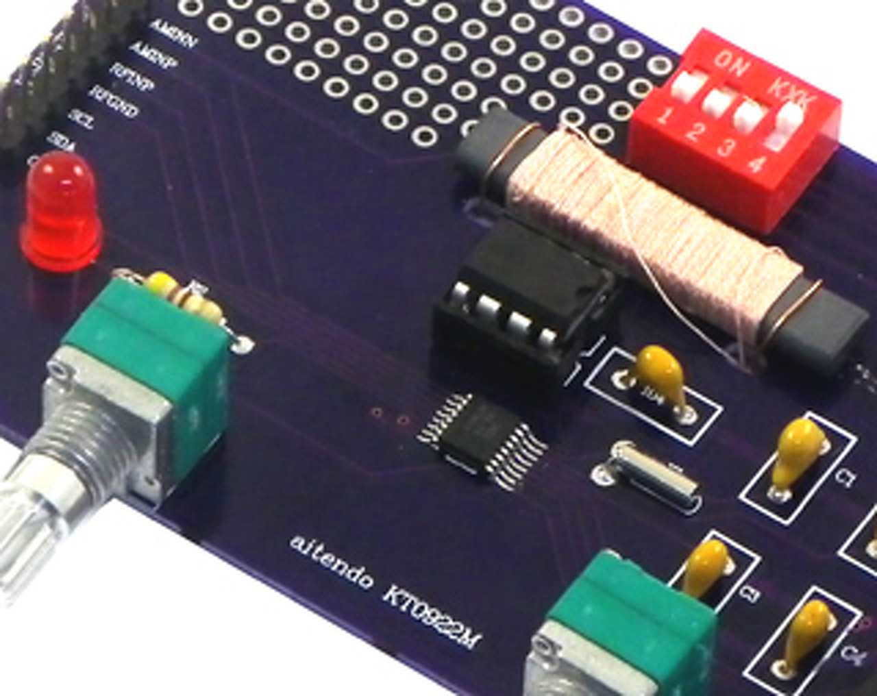

(#) Antennaman válasza Antennaman hozzászólására (») Ápr 15, 2016 /
Nálam is van egy ilyen förmedvény mint elrettentő és mint érdekesség példaként.
Ha elromlik akkor kuka.
Viszont el lehet vele játszani
(#) sdrlab válasza Antennaman hozzászólására (») Ápr 15, 2016 /
Ez az IC csak középhullámig vesz, míg a belinkelt rádió rövidhullámon működik!
(#) Antennaman válasza sdrlab hozzászólására (») Ápr 15, 2016 /
Igaz !
Csak nagy hasonlóságot láttam a megvalósítás között.

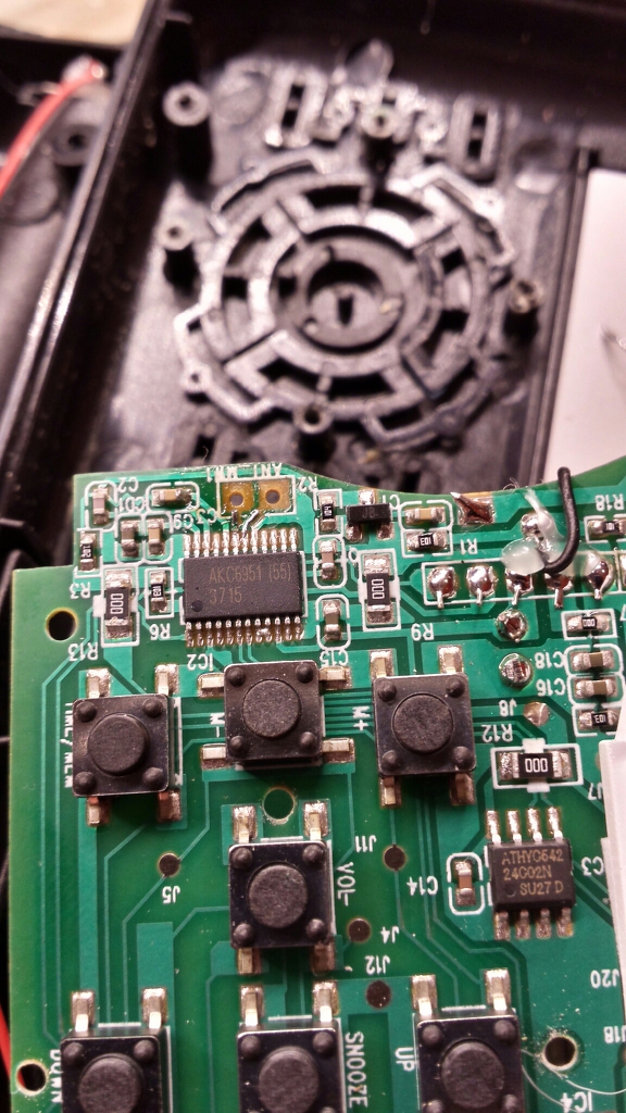

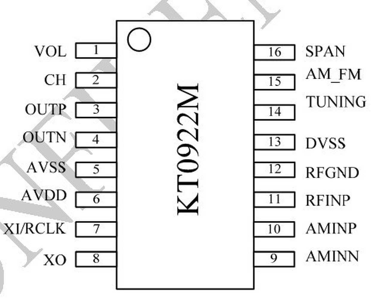

(#) kistee válasza kistee hozzászólására (») Ápr 16, 2016 /
A "nagy" IC AKC6951 (55) feliratú, a kisebben a felirat: ATHYC54N, 24C02N. És van egy "paca" tokozású IC is a panelen.
A hozzászólás módosítva: Ápr 16, 2016
(#) sdrlab válasza kistee hozzászólására (») Ápr 16, 2016 /
Érdekes...ez az IC sem veszi közvetlenül a rövidhullámot! Vajon hogyan oldják meg mégis ? Felkeverik a rövidhullámú sávot 30MHz fölé ? Mert kb onnan már van vétel...
(#) kistee válasza sdrlab hozzászólására (») Ápr 16, 2016 /
Van benne egy ferritantenna is. Vagy legalábbis annak látszik... amikor szétszedtem a rádiót, nem vettem észre, hogy leszakadt az egyik vezetéke. Amikor összeraktam és bekapcsoltam, nem volt középhullámú vétel... RH-n sem találtam semmit*... URH volt...
* Nem volt idegem végigmenni az összes RH sávon, csak az alsó végét (kb. 6-7 MHz-ig) próbáltam.
