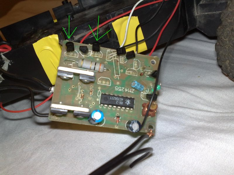

Így új elemmel és feltöltött akkuval is csak (valamival több)7-8 méter a hatótáv.Úgy 7-8 méter h tettem az autóra egy jókora vezetéket antenna ként.Most még annyival rosszabb lett a helyzet h jobbra és balra nem kanyarodik, de megy előre és hátra.Amikor a távirányítót nyomom jobbra vagy balra,akkor a kocsi nyáklapján 2 db tranzisztor elkezd melegedni.(gondolom ezek megadták magukat és cserélni kell)
Mennyire melegednek?
Egy kis melegedés meg van engedve.Ha kanyarodik normálisan akkor jó.De melyik részen van ez a két tranzisztor? Ezek vezérlik a motort?
Itt egy kép a nyákról és a két tranzisztorról amik melegednek.
lézeres hőmérővel mérni tudtam 95C-fok ig(de az ujjamra csinált egy szép vízhólyagot, tehát nagyon felmelegednek,ennyire nem szabadna) Szerintem ezek vezérlik a szervómotort mert amióta melegednek azóta nem megy a szervó.
Ja akkor valószinű ezek is rosszak mert az már régen rossz ha nem tudod őket megfogni olyan melegek
A vezetéket megnézed hova megy és arrol tuti meg tudod álapítani hogy mit vezérel de ha a szervó nem megy akkor azt vezérelte. mielőtt kicserélnéd nézd meg hogy neme véletlen zárlatos a szervomotor.Mert azok ugye valamiér tönkrementek és ha mondjuk zárlat van akkor akkor az újak is elszálnak.
Az úgy jó hogy ha egy 9v-os elemmel megnézem h megy-e a szervómotor.Azért melgedhet h zárlatos a szervómotor?
Megnéztem,a motor nem zárlatos.Mi a következő lépés?
Hát szerintem szerezz másik tranzisztorokat cseréld ki és a szervó menni fog.
Ok!!!
Akkor holnap veszek tranzisztorokat és kicserélem. És majd írok a fejleményekről. Köszi.
Kicseréltem a tranzisztorokat, és annyival lett jobb a helyzet h már mikor rádugom az akksit akkor a szervómotor egy pillanatra megmozdul. Ha a távirányítóval nyomom jobbra vagy balra akkor ugyanúgy melegszik.Az lehet-e a baja h volt mikor a meghajtó motort levettem róla és úgy nyomtam jobbra meg balra,de ez előtt még ment rendesen.Ezután összeraktam és mentem vele egy pár kört,majd ezután kezdett el melegedni meg h nem megy.
Szerintem új elektronika lesz a vége.Másnem nézek egyet az ócskásnál és kioperálom belőle a cuccokat,és beépítem a régibe.Azt meg lehet ilyen helyzet setén oldani h az új elektronikát a régi távirányítóba beépítem?
Hát de ha minden megy csak a szervó nem akkor valami ott van.
És egyépként ha nyomod akkor mozdul a szervo? az is lehet hogy a tranzisztorok bázisárama nem oké és egymás ellen dolgozik a két tranzisztor. A lábkiosztás jó?
Csak akkor mozdul a szervó ha rádugom az akksit,akkor is csak egy pillanatra.Mi az a lábkiosztás?Ugyanolyan tranzisztorokat tettem bele,ugyanúgy vannak bekötve.
Akkor elméletileg nem lehet baj a lábkiosztással.
Akkor olyan lehet hogy a két tranzisztor egymásellen dolgozik Valami olyasmi lehet hogy az IC-mindkét irányba akarja leadni a jelet és azér halnak meg a tranzisztorok. Van olyan tranzisztor aminek nem a középső a bázis hanem egyik szélső.És gugliba meg tudod keresni az adatlapját a pontos tipusnévvel és ott meg tudod nézni melyik láb micsoda.

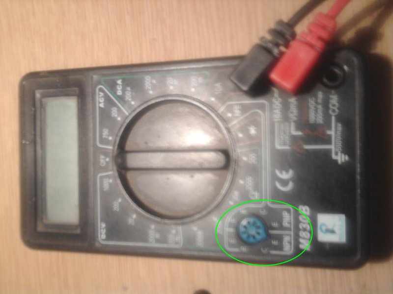

Van a multiméteren egy kis rész ahol állítólag lehet valamit csinálni a tranzisztorokkal.Ezzel nem lehet megnézni h jó-e a tranzisztor?A bázisáramot h tudom megnézni,vagy valami hasonló?
