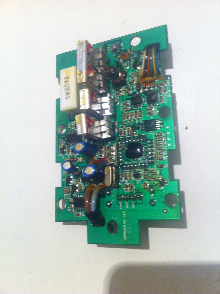

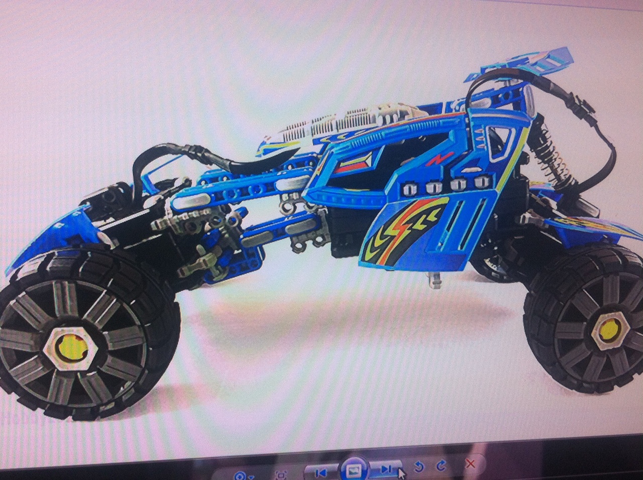

(#) vasti86 hozzászólása Okt 13, 2014 /
Termekemy volt a car bot ismet es sikerult egy zsir jo allapotu lego race dirti cruisert beszereznem!
Kemeny 3£ ert!
A bibi ott kezdodik hogy 3 sebessegu es taviranyito nelkul kaptam
Ennel a modellnel a taviranyiton van egy ugynevezett triptonic valtoja!
3 csatornas de sehol nem tudok hozza szerezni egy komplett gep 400-600$ szerezheto be!
Csinaltam egy kepet a nyakrol esetleg valahova egy kristalyt beforeasztani vagy mas lehetoseg?
Van ket kristalyparom
E tovabbi 2 darab 40 mhz es egy mukodo 27mhz es taviranyitom vevovel!
Valamint egy doubble horse heli let motoros rcm is!
Segitenetek hogy tudjam eletre kelteni a kis szornyem?
Kepet mellekelem
Koszonom

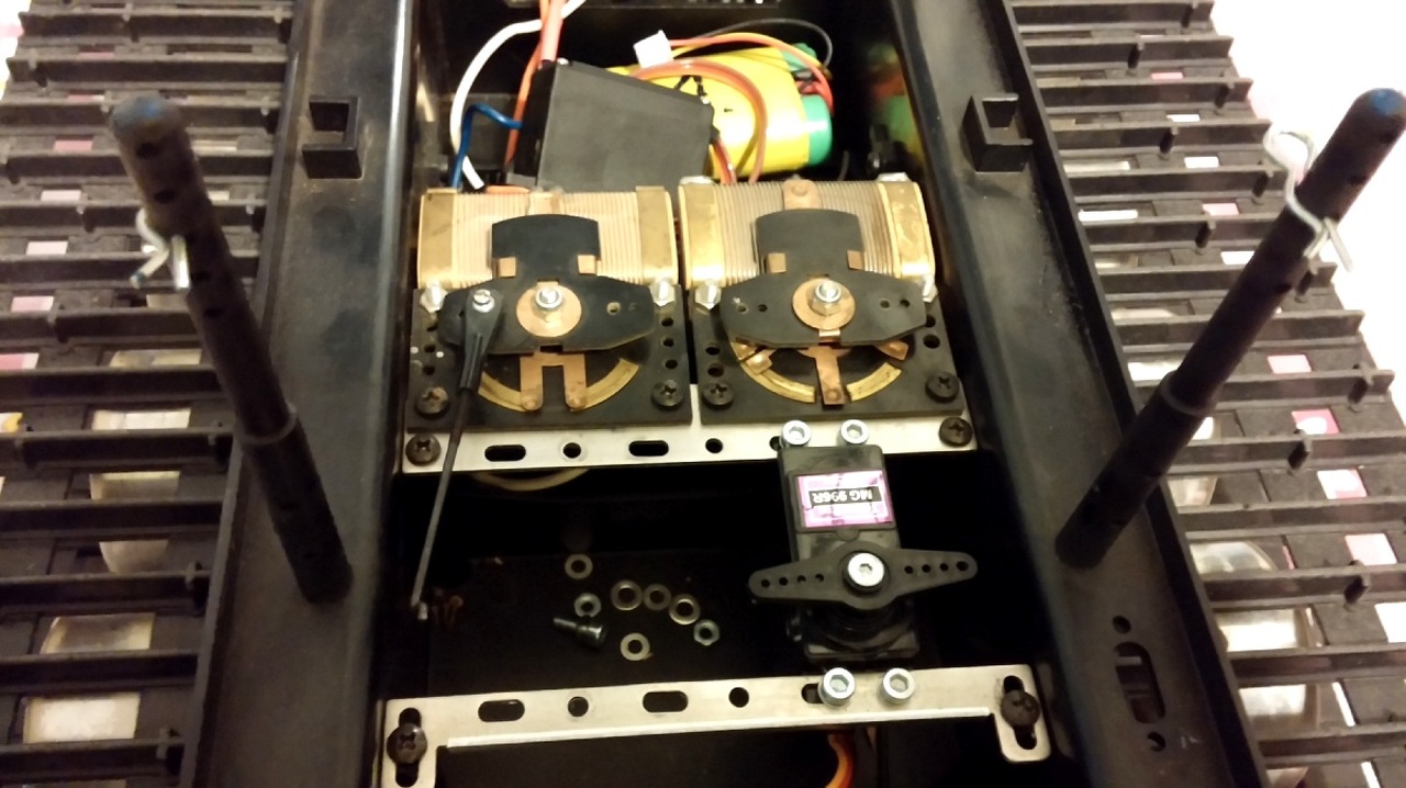

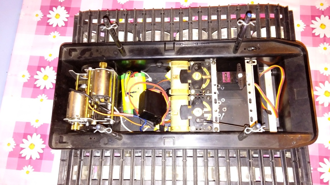

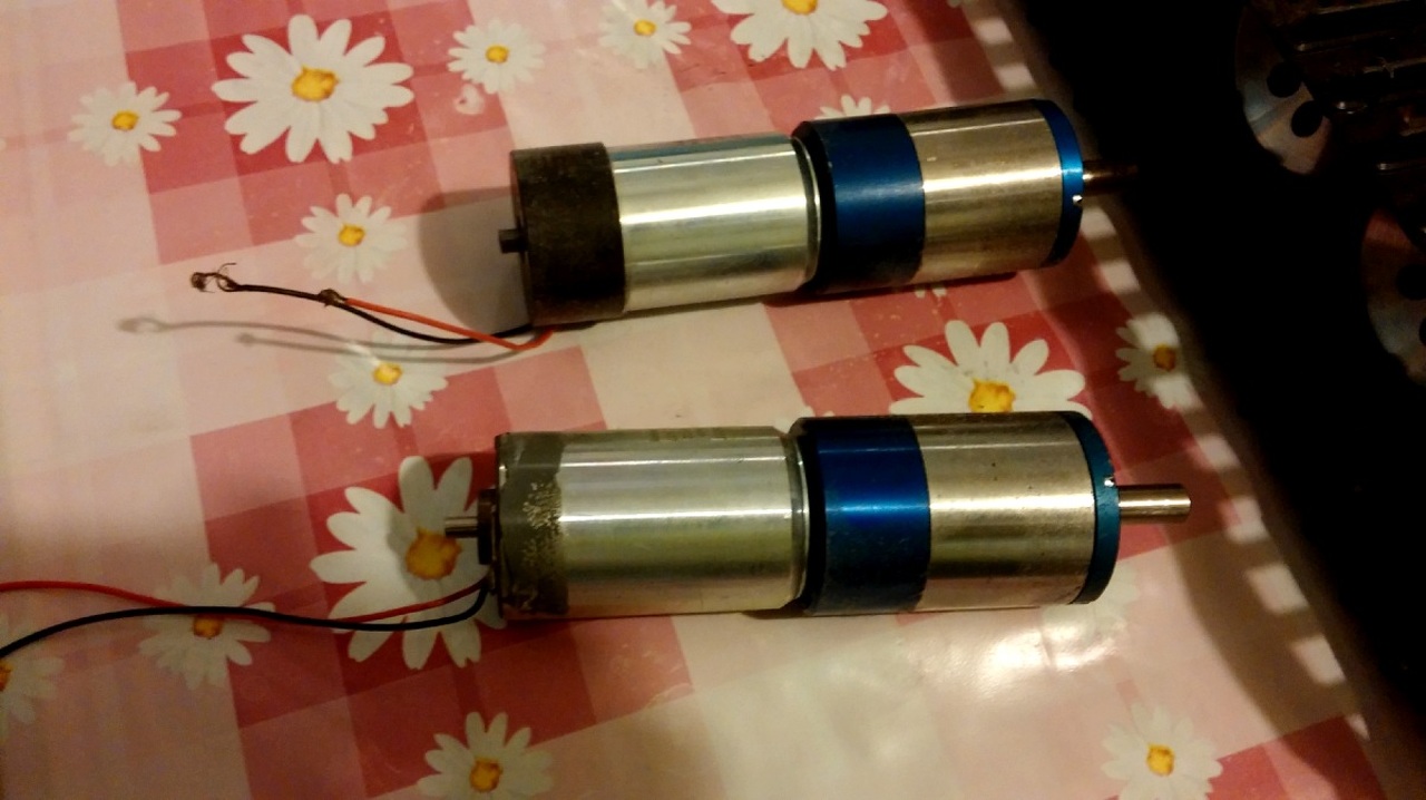

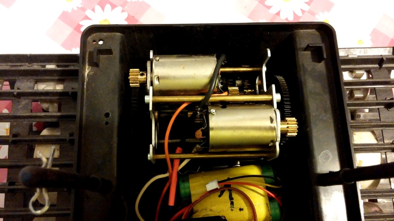

(#) Honda130 hozzászólása Okt 21, 2014 /
Sziasztok! Érdekes feladatot találtam ki magamnak. Van egy 1:8-as méretarányú RC tankom. Nem harci példány, hanem egy Monster Tank. Tettem be képet róla. Nagyon szuper kis gép, Van benne két erős kefés motor a jobb és bal lánctalp meghajtására. Ezeket a motorokat két huzalpotméter segítségével "elvileg" teljes tartományban tudom szabályozni mindkét irányba. Az egyik poti mindkét motor fordulatszámát szabályozza egyszerre. Ez a tank sebességét határozza meg. Ráadásul mindkét irányba elmozdítható a potméter, ezért előre-hátra működik. A másik huzalpoti attól függően, hogy merre mozdul ki az érintkező, vagy a jobb vagy a bal oldali motort lassítja a gép fordulása érdekében. Akár teljesen is megáll a motor, ha kell, így sarkon is tud fordulni a tank. Ennyit a működéséről, hogy el tudjam mondani a problémám.
Írtam, hogy "elvileg" teljes tartományban tudom állítani a motorok fordulatszámát, de sajnos ez csak elvileg történik, mert ugyan a potméreteken keresztül kimegy a feszültség már az alsó tartományban is, de a motor csak nagy sokára, kb fél tartományban mozdul meg. Ilyenkor viszont már viszonylag nagy fordulattal forog, ami azt eredményezi, hogy ugrik a gép és nincs lassú menet. Nagyon erős mágnesek vannak ebben a motorban és egyszerűen kell nekik egy alap feszültség, ami alatt nem bírnak megmozdulni. Ezt szeretném valahogy megoldani.
Van két bolygóműves motorom, ami már kis fordulaton és feszültségen is rettentő erős. Próbáltam egy sima cserét, egyenlőre csak a motorok vezetékeinek átforrasztásával. Nagy meglepetésemre, a 24 voltos áttételes motorjaim a 7,2 voltos tápfeszültségű rendszerbe kötve, huzalpotikkal előtétezve bármilyen kis sebességre állítva MAXIMÁLIS fordulaton forognak. Tényleg meglepődtem, de megint tanultam. Nem vagyok elektronikai szakember, de gondolom, a feszültség a motorok tekercseit beleértve alakulnak úgy ahogy kell. Ezek az áttételes motorok, amiket én szeretnék használni, rettentő kis fogyasztásúak, ezért nem befolyásolja őket az a huzalpoti, ami ebben a gépben el van helyezve.
Tudnátok nekem segíteni? Valahogy meg szeretném oldani ezta problémát. Akár elektronikus szabályozással Köszönöm!
(#) Massawa válasza Honda130 hozzászólására (») Okt 21, 2014 /
Neked tisztességes motorvezérlö kell a motorokhoz. Felejtsd el a potikat. Nem irod mivel vezérled a jármüvet. Ha drottal, akkor elég egy-egy H hid a motorokhoz. Ha távvezérelve, akkor meg olcsobb ha veszel két kefés motorhoz valo vezérlöt a rádiohoz. Ennyi az egész. Persze illene utánnaolvasnod, ha már modellezéssel foglalkozol.
(#) Honda130 válasza Massawa hozzászólására (») Okt 21, 2014 /
Szia! A potikat egy-egy digitális szervó mozgatja. Azt természetesen egy vevő és a hozzá tartozó kétcsatornás távitányító vezérli. Fly Sky GT3B
A kefés motorhoz való vezérlő alkalmazása megoldaná az induláskori problémám szerinted?
Egyébként modellezek, de ez csak egy mellékvágánya nálam a modellezésnek. Nitrós Truggy-m van. ott nem így működnek a dolgok.
(#) sk8angel válasza Honda130 hozzászólására (») Okt 22, 2014 / 1
Hahó!
Egyszerü a dolog, kell egy ugynevezett v-tail mixer. 1-2 ezer forint körül van a hobbiboltokban. Két csatornát kerev össze. Az előre-hátra csatornára dugod az elevator cimkéset, a jobbra balrához pedig a rudder vagy aileron cimkéset. A gyári kefés szabályzó a legkönnyebben szerelhető verzió. Pwm-mel szabályozza a motort, így nem lesz olyan gondod mint a potikkal. egy dologgal kell csak mókolni, hogy leválaszd az egyik szabályzó 5v-os vezetékét. ez általában piros, vagy narancs színű. Lehet, hogy picit kell sakkozni a invert kapcsolókkal, hogy arra induljon amerre akarod. Amúgy párszáz Ft-ből megvan a mixer. egy attiny13 kell hozzá. Talán van is ismerősöd aki felprogramozza.
(#) sk8angel válasza vasti86 hozzászólására (») Okt 22, 2014 /
Már írtam pár hozzászólással feljebb, hogy mi a bökkenő ilyen "páratlan" helyzetben. Eza TRIPTRONIC váltó mit takar? Van valamilyen plusz mehanika a kihajtáson ? Kettőnél több derót meg a motor környékére ?
(#) pucuka válasza Honda130 hozzászólására (») Okt 22, 2014 /
Előtét ellenállással nem lehet (érdemes) motor fordulatot szabályozni. Az indulásnál minden elektromos motor nagy áramot vesz fel, az előtét ellenálláson ilyenkor nagy feszültség esik, így a motorra csak kevés jut, ezért az indító nyomaték kicsi. Előáll az a jelenség, amit tapasztaltál. Egyenáramú motorokat feszültség változtatásával lehet szabályozni. Ezt többféleképp megoldhatod, de a legegyszerűbb a ma már általánosan használt PWM szabályzóval. A lényeg, hogy az áramforrásodnak kis belső ellenállása legyen. Ezt teszed tönkre az előtét potival.
(#) Honda130 válasza sk8angel hozzászólására (») Okt 23, 2014 /
Nagyon jó úton haladunk a megoldás felé úgy érzem. V-tail mixer?? 1-3 ezret temészetesen meg is és, csak néztem egy Youtube videót és ott szervóket mozgat, nagyon frankón. De további segítségre lenne szükségem. Hogy fog ez rajtam segíteni konkrétan? Veszek egy V-tail mixert, és két szabályozót ami PWM-el szabályozza a motort? Hogy lesz ebből nekem hátramenetem is? És mire kell majd az a 8 lábú valami, amit programoznia kellene valakinek? Mondjuk ez utóbbi szerintem nem fog menni, úgyhogy vagy fapadorabb dolog kellene amit én is össze tudok hozni egyedül, vagy gyáribb, amit nem kell programozni.
(#) Honda130 válasza pucuka hozzászólására (») Okt 23, 2014 /
Igen, értem amit az előtét ellenállásos dologról írtál. Végülis nem ragaszkodom hozzá, a képeken azért vannak huzal potik, mert ez szerintem egy nagyon régi tank és akkor még ilyenre csinálták az RC-ket. A PWM szabályozót kipróbálnám és lehet hogy az is lesz a vége, csak először át kellene látnom, hogy mit hogy csináljak a végeredmény pozitív lefolyása érdekében.
(#) Massawa válasza Honda130 hozzászólására (») Okt 23, 2014 /
Tizszer annyit old meg mint szervomozgatta drotpoti. Ez az elsö, amit cserélni kell. Két kefés vezérlövel megoldhato, csak nem vagyok biztos benne, hogy elég-e ehhez a 2 csatornás rádio. A kormány itt két csatornát kér a rádiodon meg csak 1 van. Már irták a kollégák, hogy ide mixer is fog kelleni ami belül fogja a megfeleleö jeleket a 2 motornak keverni.
Esetleg meg lehetne belül másképpen is oldani, de ahhiz már komolyab elektronika felkészültség kell. A 2 motort 1 hidba kötni a távirányitoval meg az egyensulyt vezérelni.
