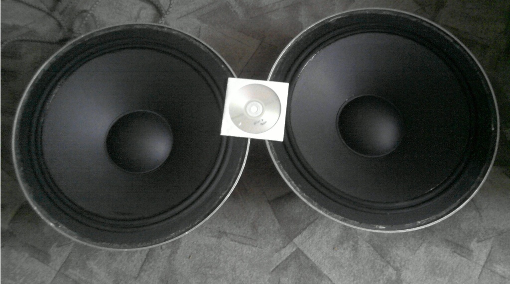

Mekkora az átmérőlye?
A hozzászólás módosítva: Szept 7, 2012
Lyelenleg így ránézésből, a jukkal a közepén, ojan lyó 40cm-es lehet.

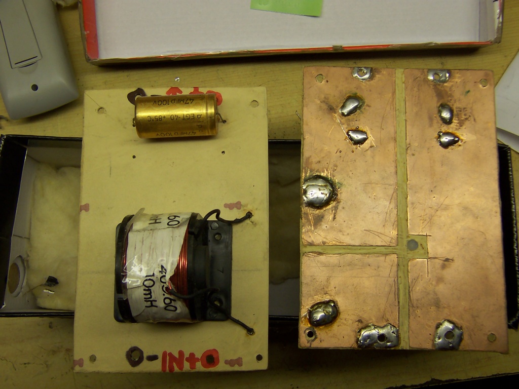

Találtam egy hangváltót, állítólag ehhez a hangszóróhoz jó.? Kinek mi a véleménye? Köszi!
Ez egy 73Hz-re méretezett 12dB meredekségű aluláteresztő.
Szia! Kb. A kondi elég kommersz ,az induktivitás huzalátmérője lehetne vastagabb. kb 1,2-1,5mm

Bocs hogy csak én firkálok. Ha házimozis ablakdübörögtetéshez ,vagy netán kocsiba duc-tuc zenéhez akarod,arra szerintem jó.Másra nem biztos. (Ezt a hangszórót sokkal komolyabb hangváltó illeti meg,esetleg aktív is)
A mélyeket akarod levágni? Na arra egyáltalán nem jó!

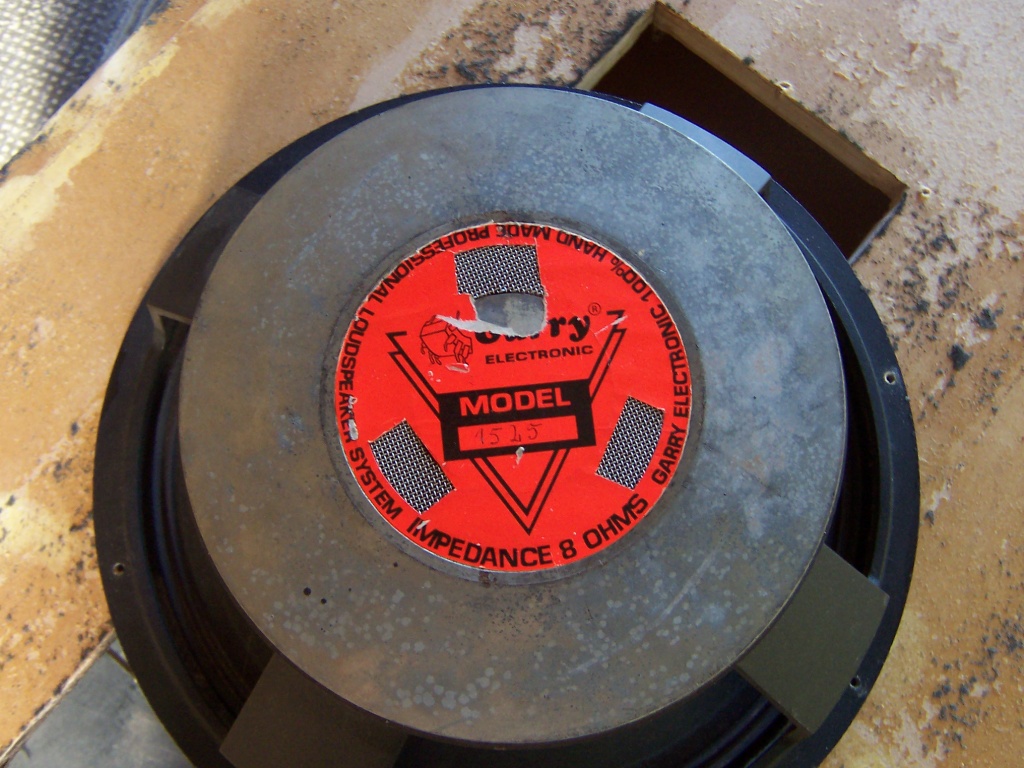

Igen, mélyet akarok. Ez a hangszóró állítólag 800W-al terhelhető. Csak passzív váltó jöhet szóba, mivel keverőerősítőm van 2x600W. Javaslatot szeretnék képekkel. Továbbá azt kérdezném, hogy a mellékelt rajz alapján be lehet e iktatni így egy hangváltót? Egy két állású kapcsolóról lenne szó, amely le tudná váltani a beszerelt passzív hangváltót, ha mégis aktív hangváltót használnék. Nem tudom mennyire cifráztam meg a kérdést, de gondolom érthető mit szeretnék, mire lennék kíváncsi. Természetesen hangosítási célra szeretném.

Váltó ügyben elbeszéltünk egymás mellett! Ha te mély ládát akarsz arra jó az a váltó ,(ládától is függ)de akkora teljesítményre nem a legszerencsésebb.

Az eszközök láttán egy mély hangot adó hangsugárzót szeretnél készíteni, ahol nem "mély vágást" akarsz, hanem pont a magasakat szeretnéd vágni, hogy csak a mély frekvencián halld a hangokat. Erre a váltó, és hangszóró alkalmas, csak a nagy kérdés hogy mekkora dobozba rakod? A 70Hz elég alacsony vágási pont, kérdéses hogy a magasabb frekvenciákat milyen hangsugárzóval akarod majd létrehozni. De hupákolni, ősöket szomszédokat idegesíteni, haverokat kápráztatni jó. ![]()

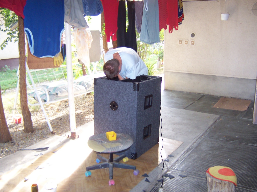

Így néz ki a láda.
Szép, nagy. A hangszóró TS paramétereit, és impedancia, esetleg frekiátviteli görbéjét be kellene szerezned ahhoz hogy számítható legyen a doboz volumene.

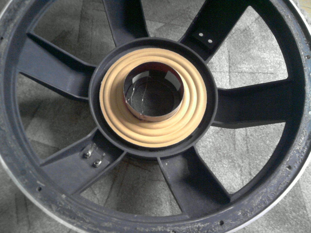

Majdnem. 18" A lengő benne kereken 100mm-es kaptonra tekert. 600W RMS tutira, zenére olyan 1000W-ig mehet. Membránja üvegszál erősítésű papír, de így is még jó könnyű. Pereme textil. Ha érdekel valakit a teljesen kész állapotról is tehetek majd fel képeket. Két rutse-t fogok nekik építeni aztán van egy 2x1600W 2ohm végfokom ráakasztam hídba 4ohmon, úgy lesz egy kis tartalékom a cuccba.
Huha. Váltót még most se sikerült szerezned? 73Hz-en ne vágd az nem lesz az igazi. 100-150Hz körül vágd, legalább 12dB/oktáv meredekséggel.
Köszi a tanácsot, ezt a 100-150 Hz-et, 12 dB/oktáv-ot már többen tanácsolták. Szeretnék egy konkrét hangváltó típust ha ajánlana valaki, mert a számításokban nem vagyok jártas. Köszi!
