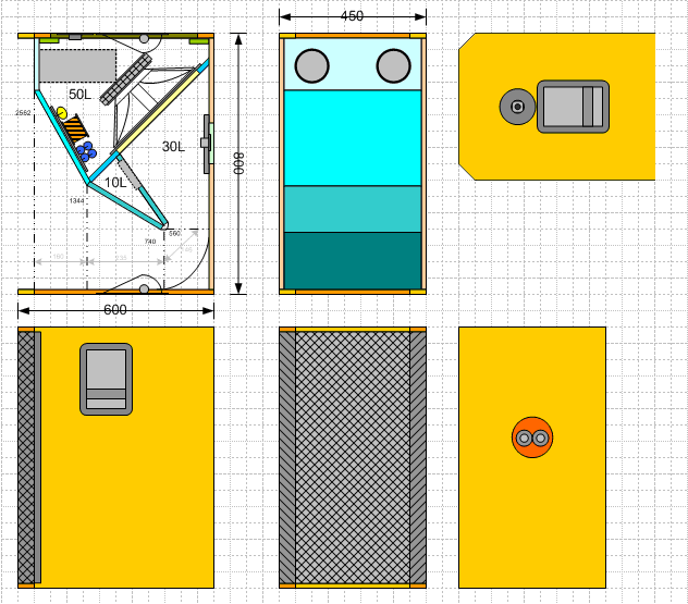

Vettem pár napja egy pár Reflex 15"-os, 300W-os mélyhangszórót, 70-es lengővel. Eredetileg középnek szerettem volna, de meghallgatás alapján erről letettem, inkább mélyládába építeném őket. Tudnátok-e ajánlani olyan ládarajzot, amibe ezek a hangszórók jól elműködgetnének? Kritériumok közül az első az, hogy tölcséres láda legyen. A basszreflex szóba se jöhet szerintem nagyon szarul szólnak kivétel nélkül, a zárt doboz hatásfoka pedig túl gyenge. Méret, súly másodlagos, inkább az a lényeg, hogy minél nagyobbat szóljon, és viszonylag utánépíthető legyen! (komoly körfűrész, és kókányoló potenciál van!) Tehát ötleteket, véleményeket várok, kinek mi vált be? A Reflex Routse (vagy Rutse?) ládákról mi a véleményetek? Mi az amit szerintetek érdemes volna megépítenem, ez a hangszóró jó is bele, és ki tudnám használni a képessségeit? Ha számít valamit, akkor tudni kell hogy háromutas aktív crossoverem van, a mély szekció 20 Hz- 300Hz között működik, az általam a ládától elvárt frekimenet 50 Hz-300Hz! Felhasználás: Beltéri max 200nm-es, és kisebb kültéri bulik, ez utóbbiak max 100-200 fővel. Valamint házibulik. várom tanácsaitokat, előre is köszönettel!
Ha tényleg 50-300Hz ig kéne muzsikálnia akkor a rutse nem jó neked mert az kb 120Hz-tól érzi jól magát
![]() es!A reflex rutse nem a legjobb láda mert a Rt ben megjelent rajzot fulra lemásolták és az meg hibás rajz kinyit a tölcsér, utána beszűkül ![]() Ami nekem van az 85Hz től kezd szólni bitangul és ebbe is most 15R300as Refi van és kb 2méteres tölcsér van benne! Teszek fel egy láda rajzot allítólag jól szól én tem tudom még soha nem hallottam!

A DjBörzén hirdettek állandóan Rutse ládákat, de akkor ezekszerint nincs sok értelme foglalkoznom a dologgal, 120 Hz kevés.. Még 60-nal kiegyeznék, 50 alatt meg úgyse nagyon van bármi érdekes, nyilvánvalóan egy 2 méter magas láda építésének nem volna sok értelme! Ez a rajz amit betoltál, egészen szimpatikusnak tűnik, átviteli adatokat, hangnyomást stb.. nem tudsz róla?
