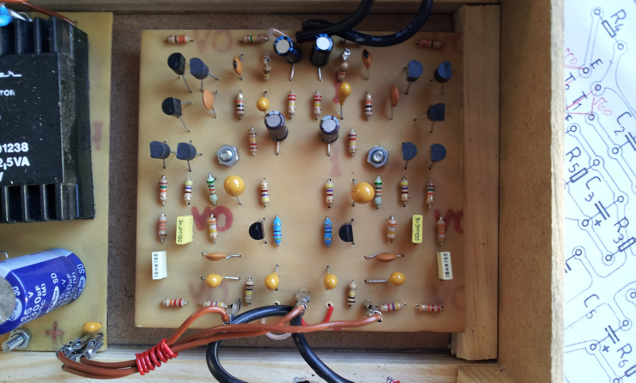

Kedves Uraim!

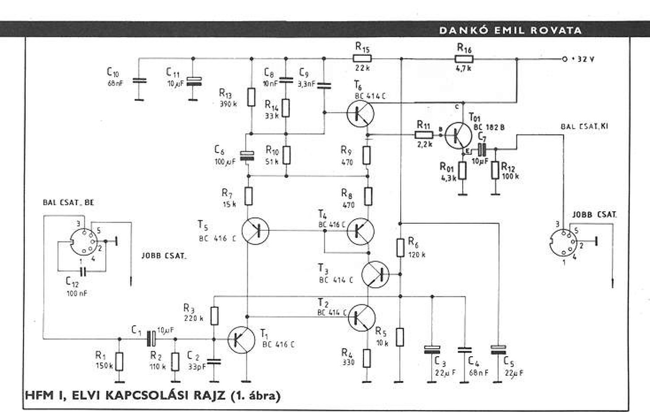

Építettem egy HFM1 nevű RIAA korrektort. Gondom a következő: A bal oldali (képen is) hibátlanul működik, a jobb oldali meg sem nyikkan. Látszólag minden rendben, de több szem többet lát alapon. Minden alkatrész originál új, kimért. T1, T5, T6 BC560, T2, T3, T4 BC550. Mérésnél a jó oldalon T6-nál kollektoron 32v, bázison 11,5v emitteren 15v, a hibásnál kollektor 32v, bázis 23,2v, emitteren 23,6v.
Köszönöm a segítséget!

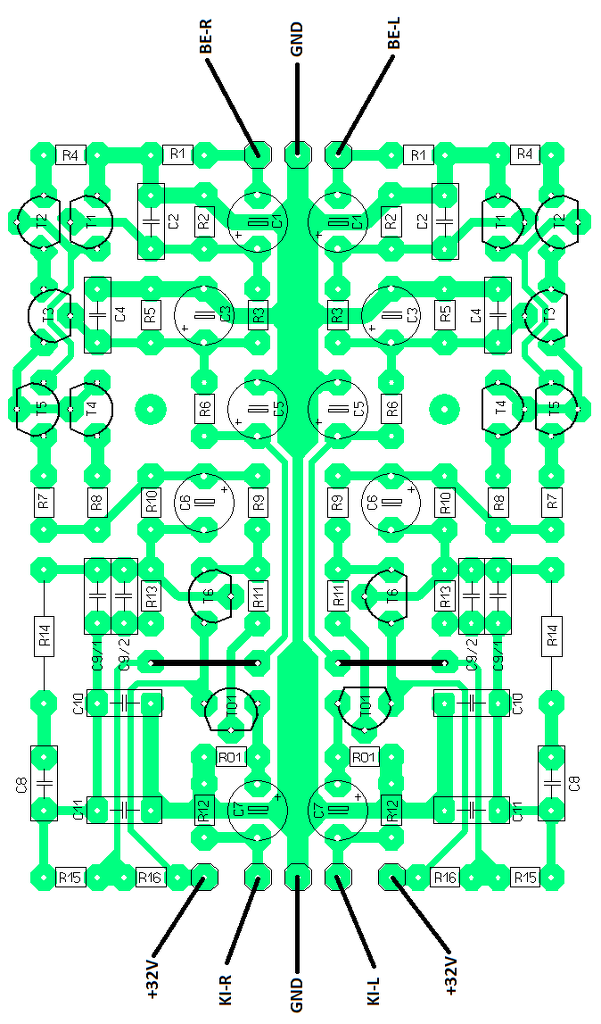

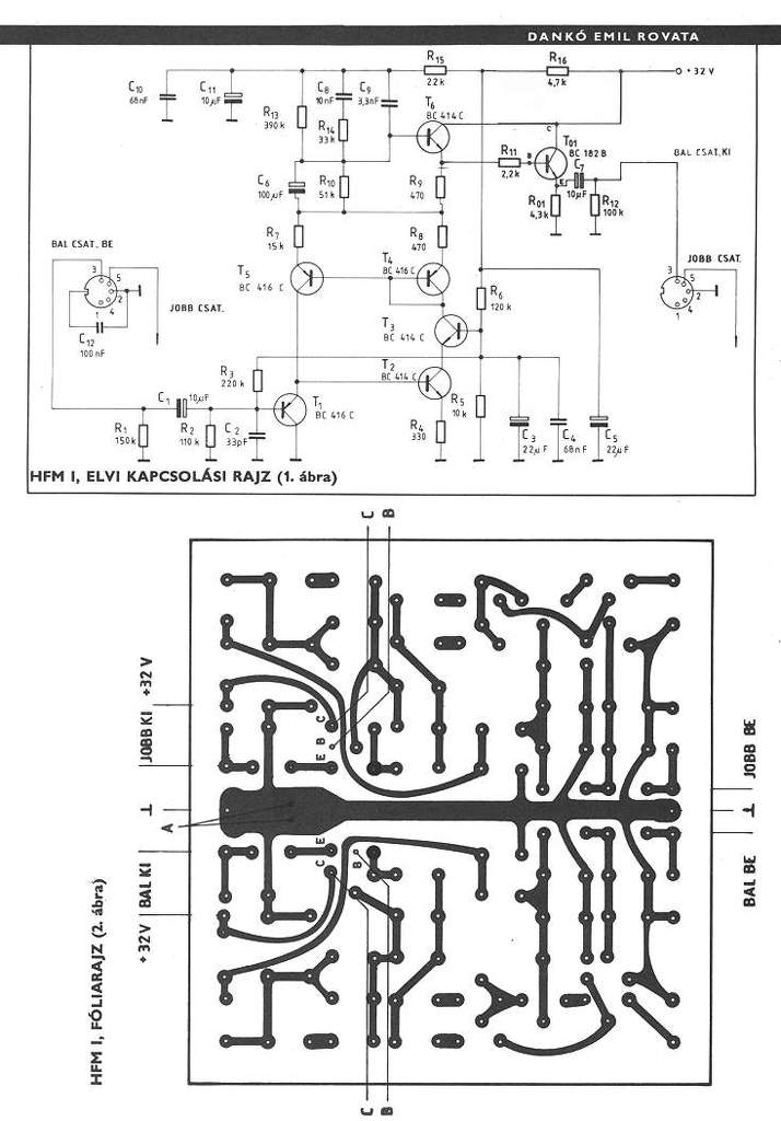

Megnéztem. T4 jelű BC560, a többit is kiforrasztottam, kimértem, és jók, így teljesen tanácstalan vagyok. Láttam ebből egy másik verziót, azon néhány alkatrésszel több van. Lehetséges, hogy ez a rajz nem jó, vagyis a nyákrajzolat hibás valahol? Érdekes, hogy a bal működik.
(#) scooby_ válasza djkoko hozzászólására (») Dec 22, 2014 /
Tranzisztorok mérése: B-C-->vezet, B-E-->vezet, C-E-->nem vezet. Ez után a mérő zsinórok polaritását megcseréled, és ismét végig méred a tranzisztorok lábait. Ha ebben az esetben bárhol vezet a tranzisztor, kukába vele. Az általad belinkelt rajz Dankó Emil rovatából származik, annyiból más, hogy a kimenetén van egy emitterkövető impedanciaillesztés gyanánt. A NYÁK terv tökéletes, többen után építették már. Az ellenállásokra kevésbé gyanakodnék, hogy hibás. Esetleg a kondikra, de főleg a félvezetőkre.

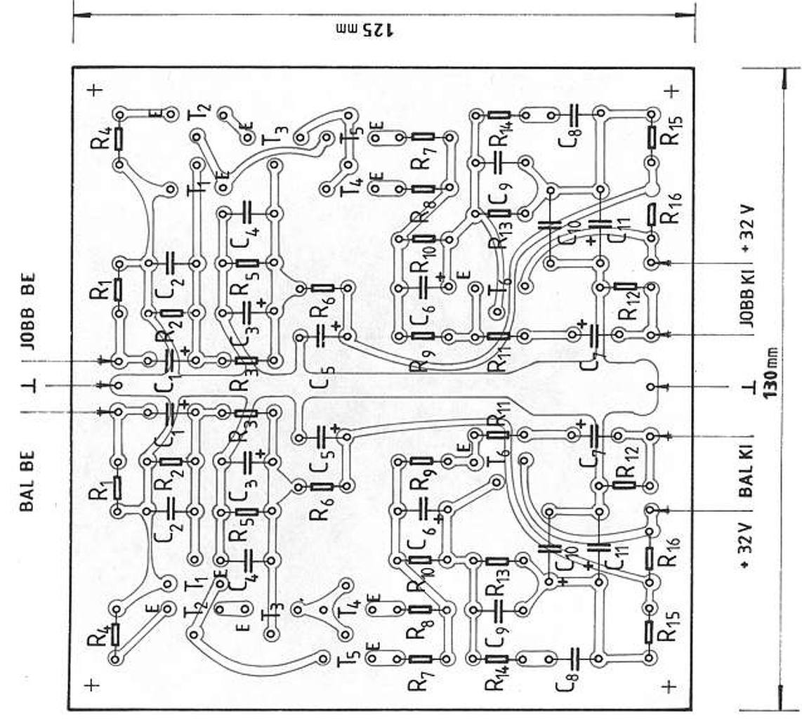

(#) elektrorudi válasza djkoko hozzászólására (») Dec 23, 2014 /
„Lehetséges, hogy ez a rajz nem jó, vagyis a nyákrajzolat hibás valahol?”
Bizony ez lehetséges. Nem tudom, mivel rajzoltad a NYÁK-ot, de több helyen is látok lehetséges hibahelyet. Tennél fel egy olyan képet, amin nem alulról világítod meg?

(#) djkoko válasza scooby_ hozzászólására (») Dec 23, 2014 /
Szia! Köszönöm a segítséget! Nem szórakozom vele tovább, a javított, vagy módosított mellett döntöttem, a kisebb nyák miatt előnyösebb is, és a hozzászólások szerint jobb is. Ezzel kapcsolatban csak egyetlen kérdésem lenne: A c11 jelű kondi a rajz szerint tantál, a beültetésnél viszont MKT vagy kerámia!? tantál esetén a polaritás miatt nem mindegy.
A hozzászólás módosítva: Dec 23, 2014
(#) djkoko válasza elektrorudi hozzászólására (») Dec 23, 2014 /
Megépítettem a modifikált változatot, tökéletesen működik. Köszi Mindenkinek!
(#) veszkandó hozzászólása Dec 28, 2014 /
Segitségre van szükségem. Megépítettem a fotón szereplő HFM1-et. Hozzá a Scooby által közőlt tápot.
Ma próbáltam. Szólni szól, csak erős "brumm" van rajta. Mi lehet a hiba?

(#) scooby_ válasza veszkandó hozzászólására (») Dec 29, 2014 /
Ha ezt én terveztem, akkor nagyon régen, erősen kezdő korszakomban, tahát nagyon könnyen meglehet, hogy hibás a NYÁK. Volt ennél egy jobb NYÁK amit Pioneer mester tervezett hozzá. Abban is volt egy hiba, amit utólag kijavítottam. Sajnos én is csak az után vettem észre, hogy megépítettem. A NYÁK amit feltöltök, a javított verzió. Sprint Layout 6.0-val lehet megnyitni. Viewer a gyártó honlapján letölthető.
