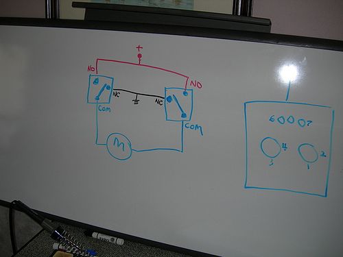

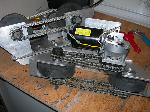

(#) H2opok hozzászólása Márc 23, 2011 /
1 kis segitségre és tanácsra lenne szükségem. Belefogtam 1 projektbe:
http://paulsr2d2.blogspot.com/
Ezzel kapcsolatban lenne szükségem 1-2 dologra. A lényeg.
A hajtást 2db , valószinü , valamilyen kisebb méretü ablaktörlömotorral fogom megoldani, a kétoldali jobb és bal "lábán". A távvezérlés egy 8 csatornás 2.4GHz -es, RC helis- repülös táv és vevövel lenne, + a 6-7db szervó. Ja és a "fej" forgató motor, amit 1db 12V-os akkus fúró motorja végez. Ezt 1 szervo fogja kapcsolni.
Sokáig RC modelleztem, de itt már a tömeg és nagy méret miatt, szerintem már nem lesz elég a legnagyobb szabályzó elektronika.
Az épitök többsége ezt használja:
http://www.r2-r9.com/Gallery_RC_1.htm
http://www.robotmarketplace.com/products/VT-RDFR22.html
http://www.vantec.com/rdfr.htm
Tehát amire kiváncsi lennék, hogy a vevő után, milyen elektronikát tudnék használni, ami simán meghajtaná a 2db motort. Esetleg 1 egyszerüen megépithető elektronikai kapcsolási terv is jó lenne, vagy valmi itthon beszerezhetö speed controller. A sebesség itt nem fontos, inkább az erő a lényeg. A két motor a távon mixelve lenne, igy 1 karral megoldható az irányitás. A linken látható Vantec dual controlt meg lehetne rendelni, de hát igen húzós az ára. Ettöl valami olcsóbb kellene.
Várom az épitö jellegü hozzászólásokat, tanácsokat, amit elöre is köszönök.

(#) Fizikus válasza H2opok hozzászólására (») Márc 23, 2011 /
Ha nem egy 8 csatornas RC taviranyitoval, hanem pl bluetooth-al vagy wifi-vel es egy laptoppal (eepc, netbook) csinalnad a taviranyitast, akkor sokkal tobb funkciot tudnal beletenni a robotba. Es a vezerles is olcsobban/egyszerubben megoldhato lenne.

(#) borvendeg válasza H2opok hozzászólására (») Márc 23, 2011 /
Hát ha ez a szabi olyan mint én képzelem akkor minden csatornának van rajta egy csatlakozó ahova lehet dugni a szervókat vagy szabályzókat. Mindegy hogy szervó vagy szabi mindkettő ugyan olyan jellel működik. Szabályzónak én a conradba vettem szabit 5000ft-ért egészen jó és tuti elbírná az ablaktörlőmocit. De ez inkább modellező fórum én nem értek hozzá modellező oldalról tudom vezérelni a szervót stb. e hogy erre milyen kész megoldások vannak...
Amit írtam azt arra alapoztam, hogy van egy távir autóm és annak is mind1 hogy melyik csatornára kötöm a szervót és a szabályzót.

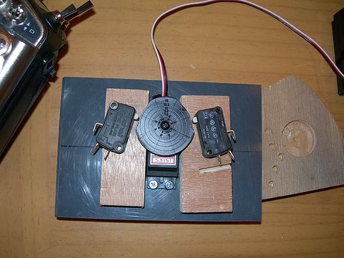

(#) H2opok válasza Fizikus hozzászólására (») Márc 24, 2011 /
Nos a a fejmozgatást így oldom meg (fotón) , több utánépítő is ezt használja. Ide csak 1 szervo kell, ami a 2db mikrokapcsolót kapcsolja. A jobbra és balra forgás csak addig megy mig tartom a a távon a kart. Viszont itt 1 fix sebesség van, nem lehet gyorsabban vagy lassabban forgatni. Csak az áttételt kell belőni.
Vagy ha a forgási sebességet is szeretném "használni", akkor pedig elég ha az akksis fúró (obi, praktiker-ben 3500ft, de lehet nekem is van a lomosban) bekapcs gombját alakítom át (mehanikusan), hogy szervó mozgassa, mert az alapból seb.szabályzós.
Szával ez, végül is meg van oldva.
Viszont a hajtás- 2db ablaktörlőmotor...vzérlése. ??
Na ide kellene valami!
Egyedül a Pic -et ismerem, de ezt is olyan szinten csak, hogy van 1 Pickit2-m, és ha van valami Pic-es elektronika, azt ok, megépítem rajzról, meg beégetem a HEX-et. Ennyi a tudásom.
Valami ilyesmi kellene, csak olyan teljesítménnyel, ami elbírja a 2 motort:
http://traxxas.com/products/parts/escs/evx2
(Ilyenem volt. Igaz ritka a 2 motoros Rc autó. De ez a szabi 2 motort hajtott egyszerre.) Na ilyen kellene csak nagyba!
Lehet elvinné a 2db ablaktörlő mocit is sík terepen. De emelkedőn ,mikor a mocinak is több kellene tuti elpukkanna. Ja a másik, az ablaktörlő moci 12V-os.
