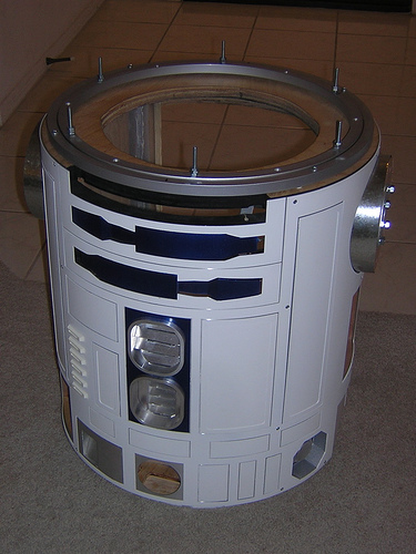

(#) H2opok válasza Fizikus hozzászólására (») Ápr 8, 2011 /
Pont tegnap postázott el nekem 1 modellező kolléga egy AVR-es elektronikát. Fűnyiróhoz csinálta ő is, de aztán fölöslegessé vált neki. Így ideadta nekem. Dual, 100A-es és Rc -s.

De ha kell én elküldök szivesen mindent. Az a szerencse hogy sok cnc-s és elektronikai ismerősöm van, és pont 1 nyákgyártó cégnél vagyok. Az alu burkolat cnc-marását is itt meg tudom csinálni. Pont tegnap lett kész a program.
Fogj bele és leszünk ketten.

Amúgy amit építek, az az 1:1-es méret. 460mm átmérővel és 1010mm magassággal.
Viszont van ebből 300mm-es verzió is, igaz ahhoz nem találtam meg minden rajzot.

(#) H2opok válasza Fizikus hozzászólására (») Ápr 10, 2011 /
Hát én úgy trveztem, hogy nyár közepére,végére meg legyen a kész festett vázszerkezet. Aztán jön az elektronika. Viszont a 460mm-es alu félgömb fej igen nehézkes lessz legyártani, mert 1 fémnyomó "cégnél" sincs ilyen méretű sablon. De rajta vagyok.
Ja. Most szereztem 2db 5V-os, 4kivezetéses léptetőmotort. Nem tudsz esetleg hozzá 1 egyszerű meghajtó elektronikát? Amin lenne 1 poti, és azzal lehetne állitani a forgásirányt és sebességet. A fej forgatására kellene.
