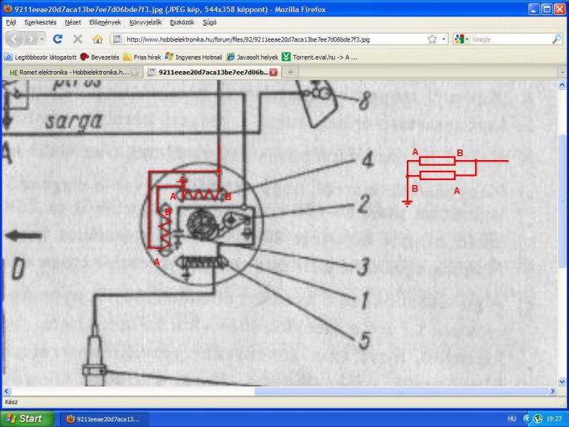

Nem értem, hogy a tekercsek hogyan adhatnak többletfeszültséget, hiszen alig tudják kiszolgálni a motort. Talán a tekercsek kezdete és vége nincs jól elkötve, bekötve az alaplapon. A tekercsek szerintem párhuzamosan vannak kötve, így van némi teljesítményük (20W). Ezt nem volna szabad megültetnie egy 12V 5W-s izzónak (200mA a 6V-n). Nem sorba vannak kötve az izzók, hiszen a foglalatuk szuronyzáras része a test. Viszont probléma lehet a kapcsolóval is és a kapcsolóba bekötött vezetékek helytelen bekötésével is. A leállító gombja jól működik?

Amúgy nekem volt régen Komárom ami szinte ugyan ez de az nem csinált ilyet! A megoldás kulcsa a megfelelő Wattszámú izzó mert ha nincs megterhelve megszalad a feszültség..

Szia! Felrakok itt neked egy kis olvasnivalót a régi motorkerékpárok elektromos lelkivilágáról. Patexatinak van igaza, mert ha nincs megfelelően leterhelve a világítási tekercs (megfelelő wattszámú és feszültségű izzóval) rossz a kontaktus az izzóknál, kapcsolóknál, akkor az áramszabályozás nem tölti be szerepét és a kisebb terhelésű körben az izzót kiégeti a "megszaladt" feszültség, amit az alniko mágnes gerjeszt indukció útján. Olyat meg nem is halottam, hogy egy öreg motornál 6V-ból, 12V-s lesz a rendszer, mert a lendkerékmágnes feldelejeződik. Az inkább romlani szokott és inkább azt kell feldelejezni, hogy megfelelően tudjon működni a gyújtás is.

(#) KDavid753 hozzászólása Márc 8, 2016 /
Az lenne a kérdésem, hogy a gyűjtó tekercsből mekkora feszültség jön ki a kapcsoló fele? (piros részen)
(#) nyemi válasza KDavid753 hozzászólására (») Márc 8, 2016 / 1
Szia. Olyan kb.100-120Volt körül . Egy glimmlámpát megvillogtat .
(#) KDavid753 válasza nyemi hozzászólására (») Márc 8, 2016 /
Köszi, csak nem tudtam eldönteni, mert a multiméter nem mér ilyen gyorsan, és a led meg nem égett ki :\ (lehet a jel rövidsége miatt) de akkor mostmár tudom mire nem kötöm rá
