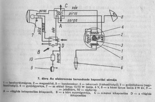

Heló!
Van egy Romet Ponym, és az a baj vele hogy, a tekercsek túl sokat termelnek és tönkreteszi az izzókat. Van benne 2db 6V 10W-os világító tekercs ami sorban van kötve erre van rákötve egy 6V 15/15W-os - 6V 5W-os izzó sorba kötve. Gyárilag 6V 20W-os lenne a világítása de, az évek során valahogy erősödött. ![]() Nekem kellene egy kapcsolás amit ha bekötök az izzók elé akkor betudnám szabályozni a fényerőt (körülbelül az alapjárati fényerőnél nem kéne erősebb). (Mellékeltem egy gyári kapcsolási rajzot ha véletlenül nem lenne egyértelmű amit írtam) Előre is megköszönöm az összes választ. ![]()
Tegyél bele 12V-os izzókat. Vagy legalább hátra.
Egyet gondoltunk ![]()

Próbáltam de előre csak kis méretű kétszálas izzót lehet tenni. Hátulra beraktam egy 12V 5W-os izzót és akkor nagyon halvány volt az első izzó
