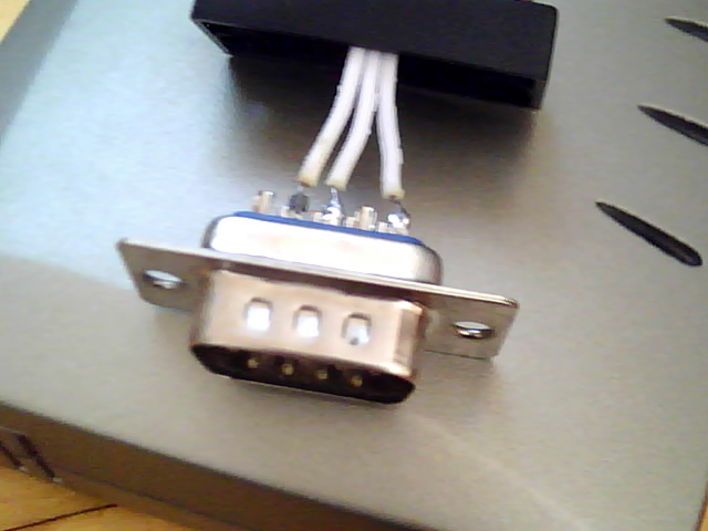

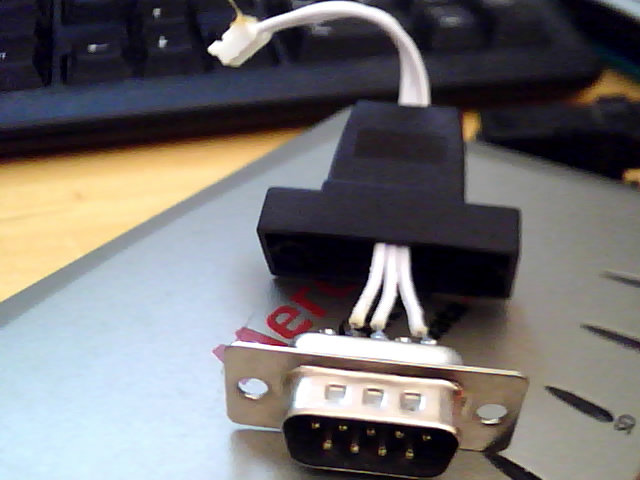

Sziasztok csinálnék egy kábelt csak nem tudom a kettö közzé kell e valami.
Az eggyik vége RS-232C "ez menne a mühold vevöbe"
A másik vége usb ez a pc be.
a két kép a müholdvevöben található RS-232C csatlakozót mutatja.
köszi.

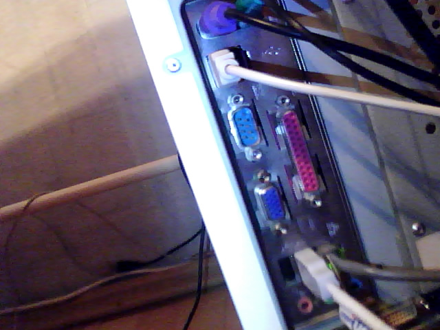

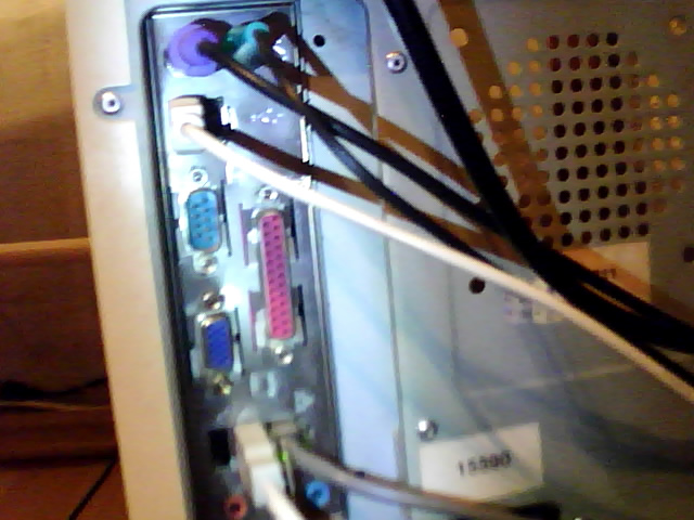

(#) Zseni válasza watt hozzászólására (») Okt 24, 2010 /
ok itt a hátlap meikre gondolsz?
(#) Norberto válasza Zseni hozzászólására (») Okt 24, 2010 /
A felső kék csatlakozó lesz az. Amelyikben 2 sorban vannak a tüskék, összesen 9 db. Az a COM port.
(#) KTobi válasza Zseni hozzászólására (») Okt 24, 2010 /
Az a kék 9tűs az soros port(RS232). De mi a kérdés? Ha a műholdvevődnek van soros portja, akkor kell egy kábel, ami elég hosszú, mindkét végén van csatlakozó, és azt hiszem meg kell cserélni a TX és RX kábelt, tehát keresztezett legyen. Ez egy háromerű drótot jelent. Minek belekeverni az USBt?
