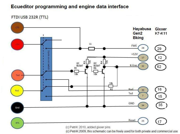

Üdvözlet a fórum tagjainak! Előjáróban elmondanám, hogy sajnos ez a része az elektronikának igencsak távol áll tőlem, alapismereteim vannak csak az elektronikáról. Nos a kérdés: Az újabb Suzuki motorkerékpárok gyújtás- és injektor vezérlé elektronikája egy könnyen írható típus, a gyártmánya jelen esetben lényegtelen. Ami fontos, hogy egy FTDI FT232RL típusú chipre épülő kicsi kis kapcsolással történik az ECU flashelése. Az én 2004-es évjáratú motorom SH/7054F típusú ECU-ját minden gond és probléma nélkül tudtam írni egy kínai gyártmányú FT232RL-re épülő kis áramkörrel, ami az usb-ből TTL jelet átalakító alapkapcsolás VCC, GND, TX, RX valamint DTR kivezetésekkel rendelkezik (bár ez utóbbi, mintha a GND-vel közös fólián lenne). Most viszont egy újabb modellnél belebotlottam egy újabb fajta kapcsolásba, ami felhasználná a CTS# illetve RTS# kimeneteit a chipnek, ami viszont nincsen kivezetve az általam birtokolt panelon. ( FTDI átalakító ) A konkrét kérésem az lenne, hogy ezen kimenetek valamiképpen mellőzhetőek-e, vagy muszály vennem egy olyan panelt, amin ez is ki van vezetve. Sajnos a forrasztási képességeim nem nagyon teszik lehetővé, hogy egy 28 lábú SSOP tok kimenetére még forrasszak 1-2 vezetéket, ráadásul még útban van egy szép nagy kondi is, pont ahol a cts# kimenete van az IC-nek. Mellékelem a kapcsolási rajzot is, és elnézést kérek, ha hosszúra nyúlt a mondandóm! Köszönöm a segítséget előre is!! István
