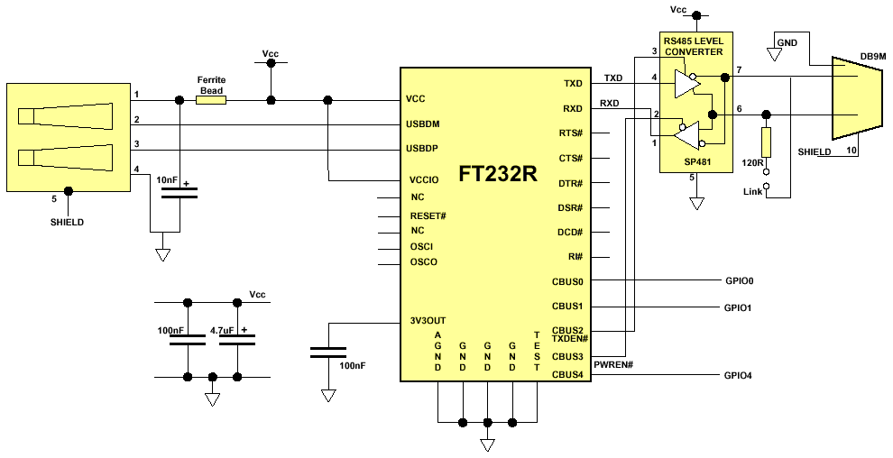

Na találtam egy rajzot, az ellenállást tuti jól kötöttem be akkor a 6 - 7 es közé ?

(#) pgabor2 válasza Sygnus hozzászólására (») Jan 24, 2014 /
Szia! Helyesbíteném az előző hozzászólásokban található ellenállásértékeket: 6-os láb (RS485/A) és a busz táp (VCC) közé 600(620)ohm, 7-es láb (RS485/B) és a GND közé szintén 600(620)ohm, RS485/A és -/B közé a két legtávolabbi ponton egy-egy 120ohm-os ellenállás vagy ha rövid a kábel akkor elég az egyik végén 60(62)ohm-al lezárni.
(#) Sygnus válasza pgabor2 hozzászólására (») Jan 24, 2014 /
Oké, én bármit hajlandó vagyok kipróbálni, hogy működésre bírjam / de csak jövő héten tudok ellenállást venni/... nekem igazán fogalmam sincs ezekhez a dolgokhoz, csak az előző oldalon lévő kép alapján próbálom lemásolni a dolgokat.
Viszont azt nem értem, hogy azon a képen csak 1 db ellenállás van és mégis működik a cucc...sajnos japán oldalon találtam ezt az egészet és a google fordítóval a leírás kb egyenlő a nullával.
Elnézést, azt elfelejtettem beleírni, hogy a 600(620)-ohm-os ellenállások csak a master-nél kellenek.

(#) pgabor2 válasza Sygnus hozzászólására (») Jan 27, 2014 /
A 120ohm-os ellenállás az RS485 busz lezárására szolgál, ez független az USB felismerés problémájától. A modul leírásának 17. oldalán van a minta kapcsolás: hiányzik a 14-16 és a 17-20 lábak közötti átkötés, valamint be kell kötni mindegyik GND és VCC lábat. Próbáld meg így felismertetni a PC-vel. Ha ez nem jön össze, akkor még a modul kihúzása előtt töröld ki az eddig felinstallált drivert, majd a modul kihúzása után indítsd újra a PC-t. Ha a modul elindult, kösd össze direktben a TX-RX lábakat, Hyperterminal vagy hasonló programmal le tudod ellenőrizni a működését. Rakd be az RS485 busz 620ohm-os fel-és lehúzó ellenállásait valamint az RS485 busz másik végére is rakj egy 120ohm-os lezárást. A modul és az RS485-ös IC táplábai közé tegyél 100nF-os kondikat.

(#) Sygnus válasza pgabor2 hozzászólására (») Jan 27, 2014 /
Értem.
Ha jól nézem a 17es oldal arról ír ha külső tápot akarnék rákötni nem?
Azért összekötöttem a javasolt lábakat, meg át jumpereltem, de ugyan az.
Driver törlés is volt, meg újra is raktam, de semmi...unknown device.
Ha még van ötleted, szívesen fogadom!
