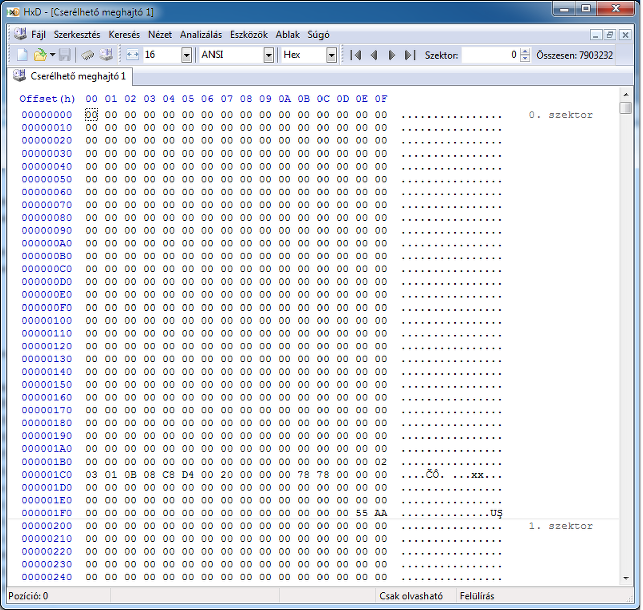

(#) bbalazs_ válasza don_peter hozzászólására (») Jan 15, 2017 / 1
Szerintem valami alapgondod van, mert ahogy latom nincs particios tabla az egyiknel (szokott igy formazni a Win), de az is elofordulhat,hogy a nulladikat oda teszi, volt mar errol cikk. Tehat automatikusan es virtualisan nullazza a HxD progi, amit hasznalsz.
En a WinHex-et hasznalom, annal meg nem lattam ilyet.
Meg ugye disk modban es absolut modban nyitod meg, nem logikai drive-kent...
Szoval kellene ket teljesen egyforma SD kartyat keszitened (mar szektorszinten). Beleertve a nulladikat is. Hiaba meg particio sincs rajta, azt azert olvassa. Azert javasoltam a 16db kulonbozo tartalmu szektort. Pl. a nulladikba csupa 70-et irni, az elsobe 71, masodikba 72-et es igy tovabb.

(#) Zsora válasza don_peter hozzászólására (») Jan 15, 2017 /
Nem mindegy hogy a HxD-nél meghajtó vagy partíció nézetet használsz. Értelemszerűen a partíciónál nincs MBR. Na meg a FAT16 és a FAT32 címzése is eltérő. (Byte / blokk) Illetve vannak egyéb eltérések is, amiket nem árt figyelembe venni.
Nálam egy FAT32-re formázott 4GB-os Kingston SDHC kártyán így néznek ki az adatok:

Egyébként a mellékelt képeknél a teljes blokk látszódjon az ablakban, mert a blokk utolsó byte-jai is lényegesek lehetnek! (1EE, 1EF: 55, AA)
(#) bbalazs_ válasza Zsora hozzászólására (») Jan 15, 2017 / 1
Nem mindenhogyan! Pont errol volt szo regebben, hogy talan eppen a HxD elrejti az elso szektorokat es 0-nak veszi a boot kezdetet, annak ellenere, hogy fizikailag nem 0. De o relativizalja. Magyaran: az SD olvasasa a jo, valos 0-t olvassa be, mig a HxD nem azt mutatja 0-kent.
Olyan modon kellene, hogy felaldozol ket sd kartyat (csak adatszinten persze), aztan a 0-tol kezdve beleirsz mindkettobe olyan adatokat, amit korabban irtam.
Nem kell semmilyen rendszerre formazni, az SD olvasas sem foglalkozik vele. Mi van a szektorban, az a lenyeg. pl. a WinHex kepes erre, azert megkerdezi, hogy biztosan akarod-e.
Igy ossze tudod hasonlitani, particioktol es formazasoktol fuggetlenul.

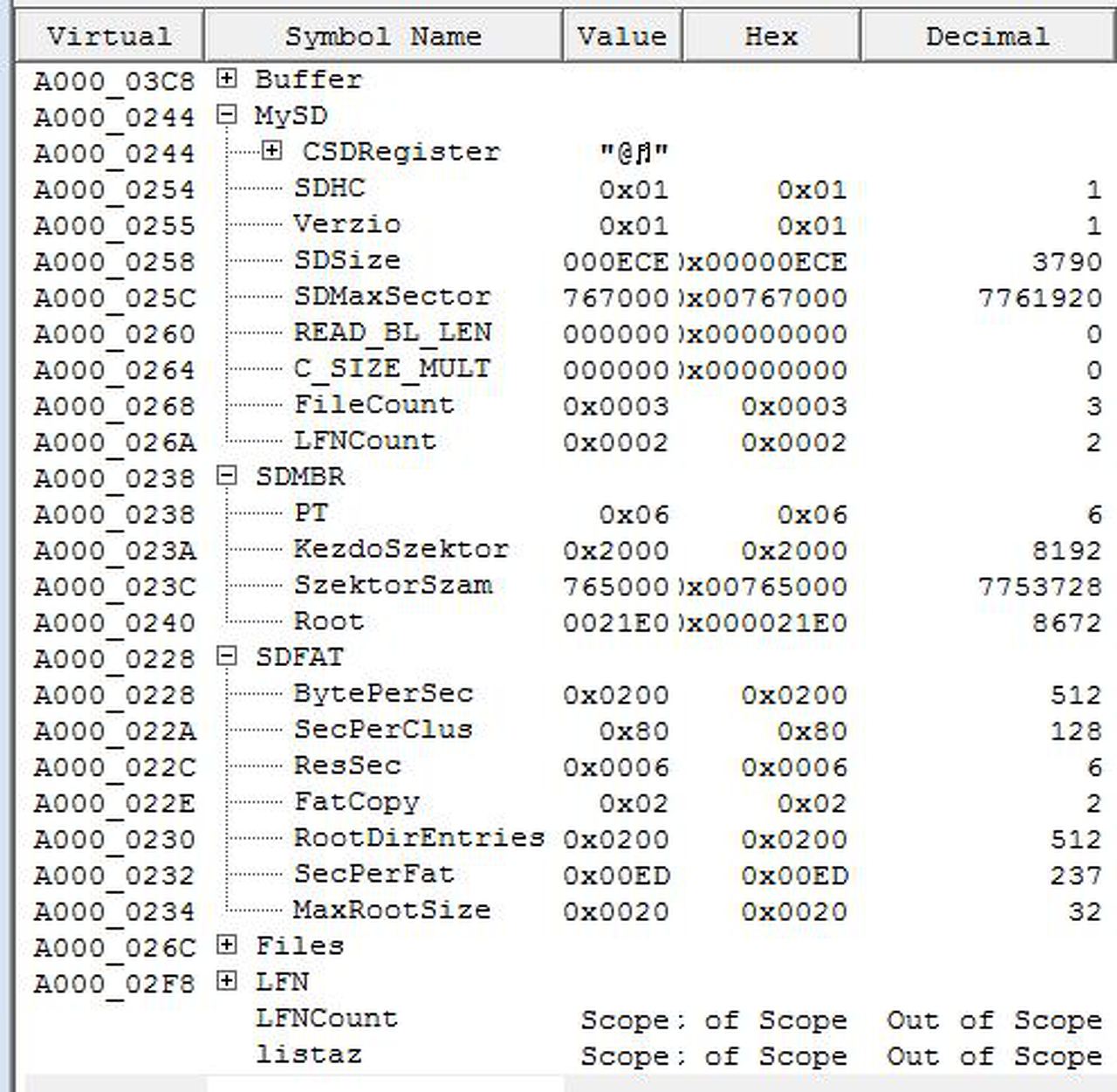

No, addig eljutottam, hogy SD és SDHC-ét is inicializálja attól függően melyik van bedugva és beállítja a címzést.
Valaki esetleg el tudja nekem írni a CMD9 parancs válaszait?
Illetve azt, hogy a 128Bit adat ami vissza érkezik adat, abban melyik melyik és mekkora, sorrendben?
Gondolom ebből a CMD9-ből (CSD) lehet megtudni azokat az infókat amelyek szükségesek, a címzés, méret és egyebekhez.

(#) ndavid87 válasza don_peter hozzászólására (») Jan 15, 2017 /
Belinkelem ide is, hogy más is megtalálja:
CSD regiszter V1.0 a 131.oldalon (pdf olvasó szerinti oldalon)
CSD V2.0 pedig a 138.

(#) don_peter válasza bbalazs_ hozzászólására (») Jan 15, 2017 /
C-ben, C32-es és C18-as fórdíjra írom, Mplab-ban.
Nem akarok nagyon belemélyedni, FAT16-ot használnék és abban is a file listázást, és a fájlok olvasását, egyelőre. Majd aztán később a file létrehozása és írása lesz, de egyelőre csak olvasgatok.
