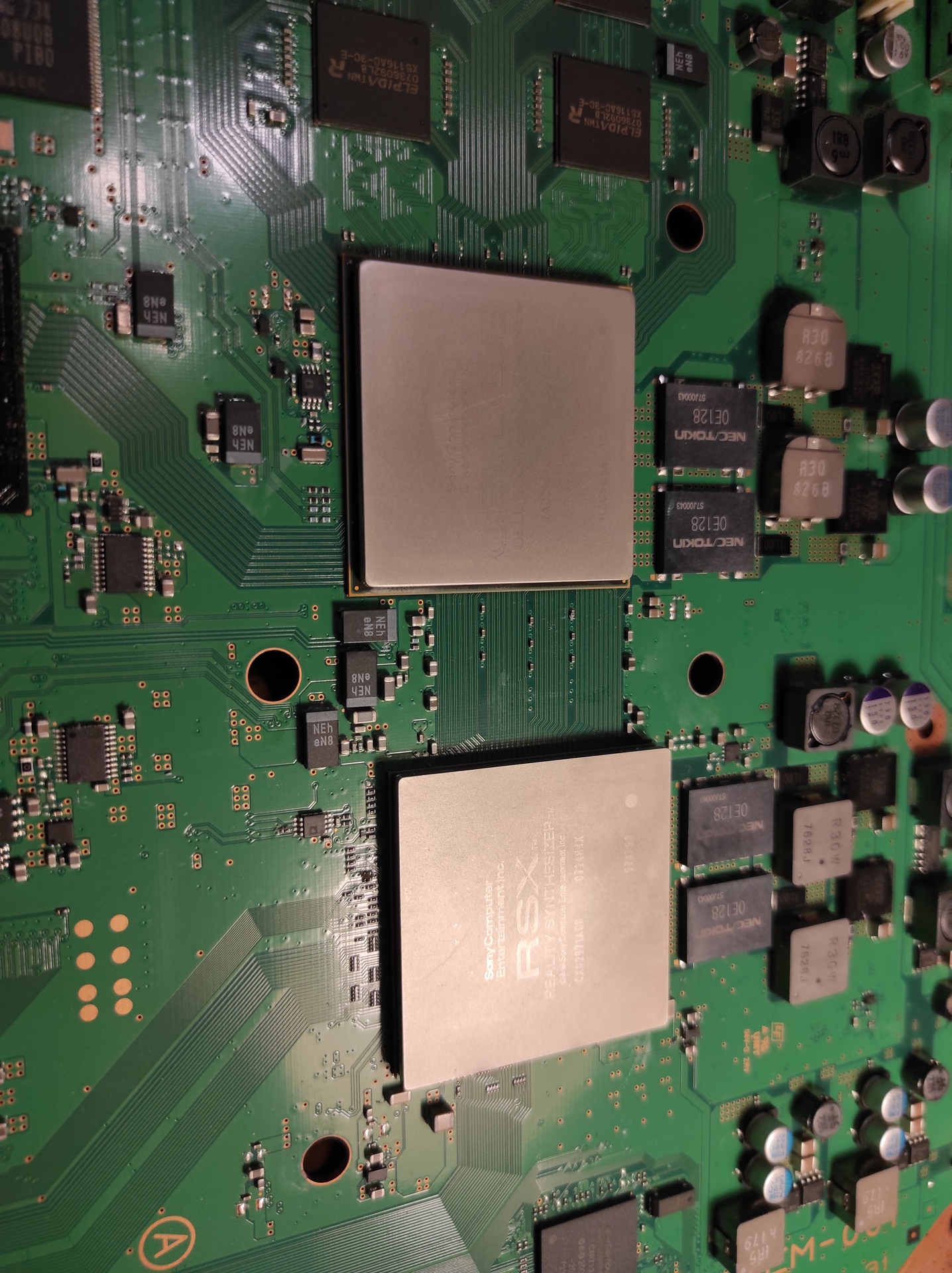

Sziasztok, gondoltam el dicsekszem, mert ilyenben még nem volt siker élményem, és még soha nem is csináltam ilyet.
Kidobva találtam az utcán egy Paysation 3-as konzolt. Tipikus hiba: Yellow Light Dead. Bekapcsol, majd leáll 3 csippanást követően. Mondanom sem kell, hogy centi vastagon volt tele porral. Lepucoltam a két nagy BGA tokot, körbe nyomtam fluxsszal, majd 350 fokon igyekeztem úgy melegíteni, hogy a tok alá fújjak be a meleg levegős pákával. Mikor már bugyborékolt a flux, abba hagytam. Ezt mindkettővel megcsináltam. Ezután a tápjaik sönt ellenállásait is alul és felül kis fluxsszal, és a kapcsoló feteket kimondottan. De átfújtam meleg levegővel azért az egész tápegységet. Jelentem: Működik. A hozzászólás módosítva: Okt 5, 2021

Ilyesminél úgy biztos a reflow, ha rendesen alulról is átmelegíted a nyákot és a chipet csipesszel meglökve kicsit rugózik a helyén. Valószínűleg vagy a szélén volt bga repedés és sikerült megoldani, vagy belső bga repedés ideiglenesen megjavult hő hatására. Utóbbira tippelnék, de ha szerencséd van, sokáig jó lesz, csak működőként ne add el.
Valószínű a NEC Tokin kondikat melegítetted fel.

Ma kicsit megpróbáltam terhelni, 4K-s videókkal, játékokkal. Egészen jól bírta a strapát. Mivel kukázott gép, nyilván annyira nem fog érte fájni a szívem, ha újra lehal. Gondolom a legtutibb a Reball lenne, azaz eltávolítani az egész BGA-t, letisztítani a padeket, újra ónozni, fluxszal bekenni, és vissza melegíteni a helyére?
Azok kondik??? Én teljesen azt hittem, hogy valami sönt ellenállás.
Teljesen igazad van ebben, esélyes inkább az lesz. Az biztos, hogy nem valódi BGA problémát oldott meg vele.
De elég hamar kiderül majd, ha instabil lesz, ma már fillérekért kapni jó kondikat, vagy donor videókártyákról is halomra bontható több kisebb. A hozzászólás módosítva: Okt 6, 2021
