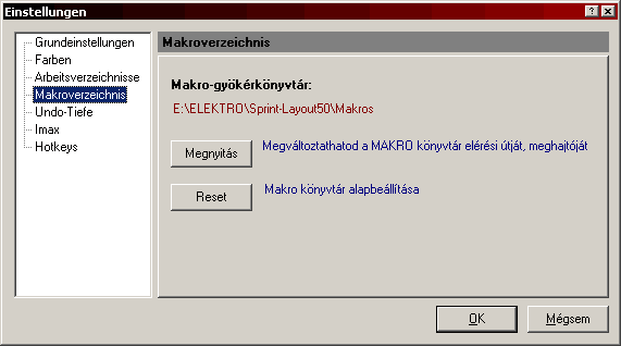

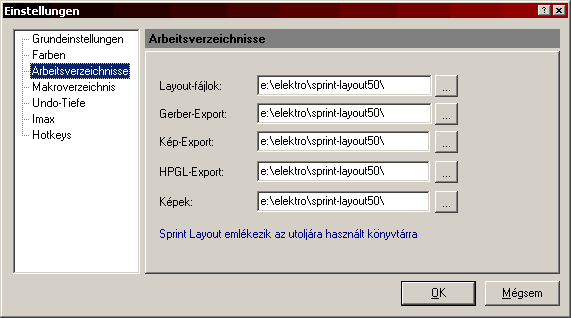

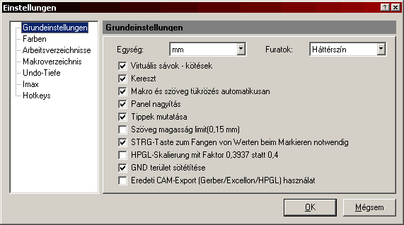

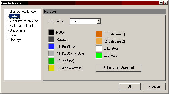

Akkor újra
Magyar verzióban nem lehet a beállításokat megnyitni.
Hogyan lehet mégis a kívánt változtatásokat elvégezni.
A sprache.ini-ben a sprache értékét írd át 0-ról 1-re vagy 2-re (angolt vagy német nyelvet szeretnél)
1.Indítsd el a Layout50.exe -t ami eredetileg a programhoz tartozik.
2. Lépj be a beállításokba és a tetszőleges módosításokat hajtsd végre
3. Ezután már használhatod a magyar Layout50.exe -t
mert a beállítások erre is érvényesek.
segítség gyanánt néhány kép
(#) niedziela válasza niedziela hozzászólására (») Márc 18, 2009 /
Még kettő, hogy teljes legyen a beállítás menü értelmezhetősége
Remélhetőleg most leesik
