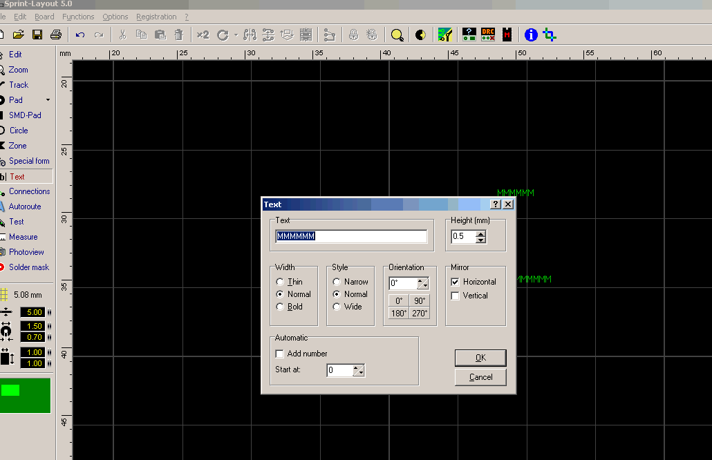

Akkor ez itt hogyan működhet ??
Nézd meg 5mm a vezetősáv vastagsága és 0,5mm a betű !

(#) hapro válasza CHZ hozzászólására (») Feb 19, 2010 /
Bocsánat, én kérek elnézést!

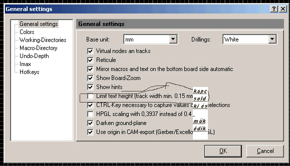

Az előbb ahogy írtam is, a szerkesztés részben ott kipróbáltam, és ahogy leírtam az úgy volt. Ez előtt azért állok értetlenül, mert most valóban nem úgy csinálja, mint akkor. Kipróbáltam a proba.gif-et és nálam is megy 5-ös vezetővel még akár a 0,1-es betűméret is. és ha újra indítom a programot, akkor meg már csak a 1,5-ös. Ha megkezdett rajzba próbálom ugyanezt akkor meg már a 0,1-es is megy. Furcsa.
(#) CHZ válasza hapro hozzászólására (») Feb 19, 2010 /
Ha a képen látható beállítást megcsinálod , akkor ok lesz.

(#) Alkotó hozzászólása Feb 19, 2010 /
Mindenkinek, akinél nem nyílik meg az opciók menü.
Ennek egyetlen apró kis oka van, mégpedig hogy mindannyian PCB fórumtárs magyarítását használjátok (én is). Sajnos ő sem tudja hol csúszott be a hiba, már próbáltam vele egyeztetni erről.
Természetesen a hivatalos verziókban működik ez a funkció, és a megpiszkált változataikban is (meg kéne nézni a honlapját, talán már van fent sokkal frissebb magyarítás is). Csak a magyarított nem jó, de csak ez az egyetlen hibája van.
Megoldásként én azt csináltam (ha jól emlékszem mert több év volt), hogy ugyanazon a "háttéren" elindítottam az angol verziót, beállítottam az alkatrészkönyvtárak útvonalát és a betűméret korlátot kikapcsoltam, majd eztán újra a magyart használtam.
