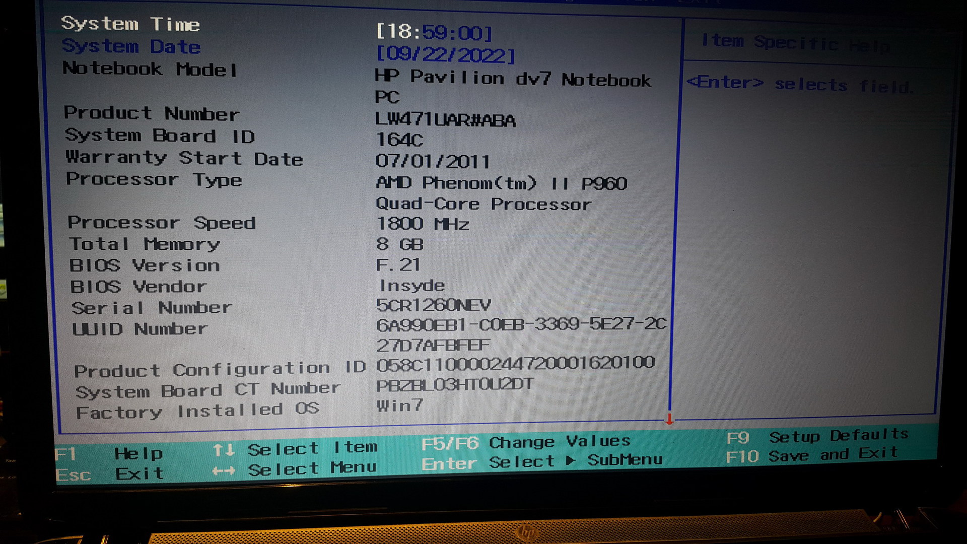

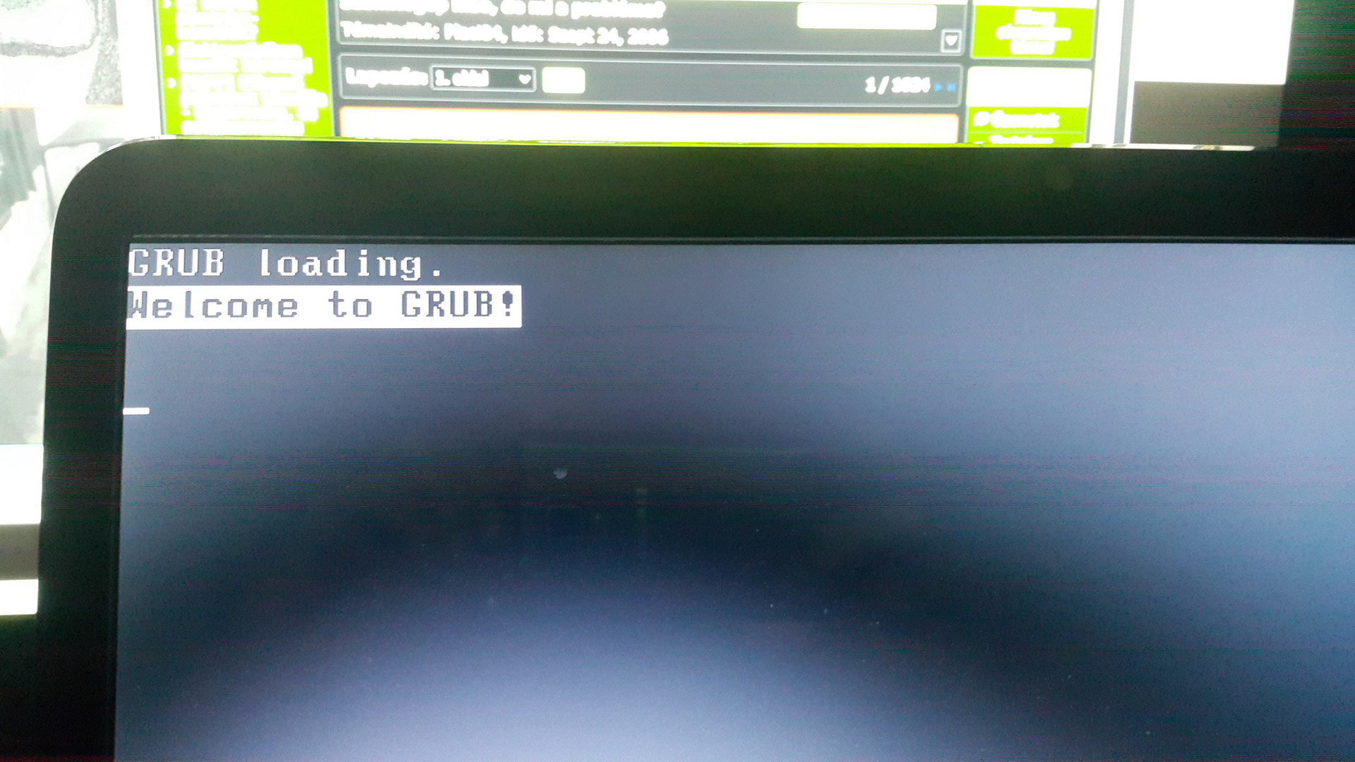

Ubuntu 22.0-t szeretnék telepíteni laptopra, sajnos sikertelenül.
(Rufusszal készített usb-ről)
A képen látható szöveg után nem történik semmi. Második képen a laptop bios.
(#) Doky586 válasza lelkes amatőr hozzászólására (») Szept 22, 2022 /
Uefi laptophoz simán rámásolod az iso tartalmát egy fat32 pendrivera és rábootolsz uefi módban a bios gyors bootmenüből. (NEM bootsorrendet állítgatva).
(#) lelkes amatőr válasza Doky586 hozzászólására (») Szept 22, 2022 /
Itt a gondom, ez a régi laptop nem ismeri az UEFI-t.
További érdekesség: az Elementary OS felmegy rá (ami szintén Ubuntu alapokon van), viszont teljes install után nem indul, hibát nem ír.
DVD+RW ?
Van rá esély, hogy az tényleg megoldás lehet? Mert akkor valahol keresnem kell RW-DVD-t.

(#) veroka válasza lelkes amatőr hozzászólására (») Szept 23, 2022 /
a GRUB már az Ubuntu loaderje. Innen messziről lehetetlen megmondani mi miatt nem tölti be a kernelt.
Legbiztosabb lenne egy új telepítőt kipróbálni. Javaslom az XUbuntut (xubuntu.org), ebben ugyan nem a KDE az ablakkezelő hanem az XFCE, de azt bármikor visszaállíthatod.
Na, csak egy kicsit utánaolvastam: unlocked Phenom processzorokat nem támogat a grub. 2 core a maximum ezzel a processzorral. Szóval más disztro vagy más proci a megoldás.

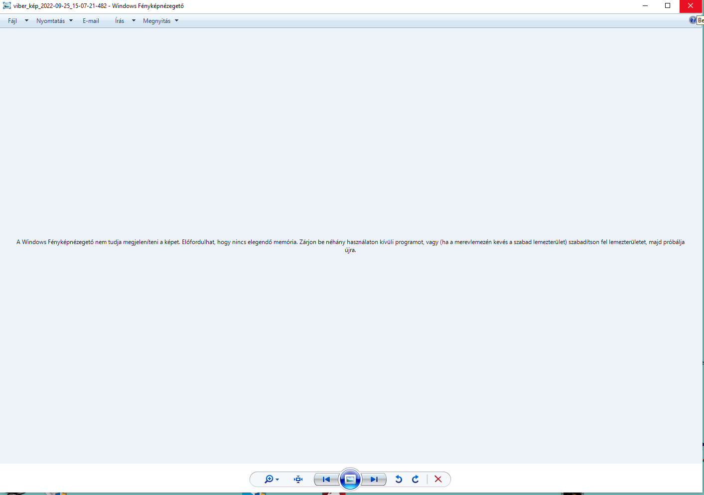

Win10 alatt a fényképek nézegetéséhez a windows7-ből ismert kép és faxmegjelenítőt használtam egy ideje, mivel ez sokkal jobban tetszett.
Ma nyitnék meg egy képet és ezt a hibát prezentálja.
150KB-os képről van szó
Szerintetek mit kellene megcsavarhúzózni?
(#) antiktelefon válasza SzilCsong hozzászólására (») Szept 25, 2022 /
Írja, nincs elég ram, vagy a pagefile feltöltötte a lemezed, ezek általában valós hibát írnak.
Azért remélem a színprofilt megadtad neki, mert a win képnézegető szereti a színeket eltolni nagyon durván rosszba, mert nem jó profilt választ magának. De irfanview-t ajánlanám, egyszerűbb és sok hasznos funkciója is van, pépek minimális szerkesztése, pdfbe összefűzése, adott méretre tömörítés stb.

(#) veroka válasza antiktelefon hozzászólására (») Szept 26, 2022 /
Ez nem valós hibaüzenet. Valószínűleg a kép újabb kódolással vagy tömörítéssel készült, amit a képnézegető (mivel elavult és nem is frissül) már nem ismer. A kiterjesztés alapján elkedi a régi tömörítést/kódolást, aztán mivel nem létező memóriaterületre mutat a hibás algoritmus, küld egy ilyen hibát.
Az viszont biztos, hogy a megoldás egy új (free, modern, frissített) képnézegető telepítése lesz. Irfanview, XNView, Nomacs, mindegy.
(#) Doky586 válasza SzilCsong hozzászólására (») Szept 26, 2022 /
Nincs letiltva a lapozófile?
Akkor jönnek ilyen rejtélyes hibaüzenetek...
(#) img válasza SzilCsong hozzászólására (») Szept 26, 2022 /
Nézz rá hexában, hogy kezdődik a fájl fejléce, mert nem biztos, hogy png. Láttam már vírust így terjedni.

(#) Gombszem válasza SzilCsong hozzászólására (») Szept 26, 2022 /
A Win10-ben rejtve benne van a hagyományos kinézetű képnézegető, de alapból nem érhető el, aktiválni kell egy reg bejegyzéssel. Elég nagy a fájl, ide nem tudom bemásolni. Ha küldesz egy Email címet, elküldöm.
1. Futtatni a két .reg fájlt (jpg, és png)
2. Újraindítani a gépet
3. Egy képre kattintva társítani a jpg, és png fájlt a Win Képnézegető-höz
Ln ezt használom több Win10 gépen is gond nélkül.
